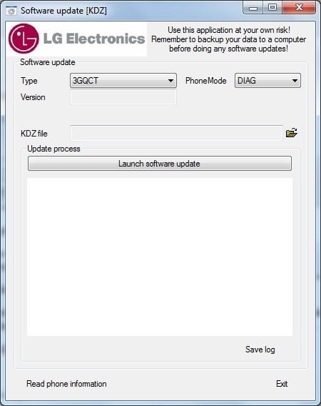

Adım adım GT 540 Android 2.1 Upgrade rehberi:
1- Ayarlar>Uygulamalar>Geliştirme  menüsüne girin ve “Hata Ayıklama” seçeneğini (En üstteki seçenek) devreye sokun. Ardından SD kart menüsüne girin ve “Yığın Depolama”yı devre dışı bırakın. Bu işlemlerden sonra telefona ROM yüklenebilecektir.
2-Telefonu bilgisayara bağlayın ve şimdi de KDZ_FW_UPD.exe dosyasına sağ tıklayıp yönetici olarak çalıştırın.
3- Yazılımı açtıktan sonra:
-Tür olarak resimde görüldüğü gibi 3GQCT’yi seçin
-İndirmiş olduğunuz Firmware dosyasını seçin (Örneğimizde dosyayı KDZ_FW_UPD klasörüne kopyaladık)
-Güncellemeyi başlatmak için büyük “Launch Software Update” butonuna basın.
Güncelleme esnasında telefonun ekranı mavi olacak ve ekranda EMERGENCY MODE yazacaktır. İşlem bitene kadar hiç bir şey yapmayın. Yaklaşık 5 dakika süren işlem sonunda telefon açılacaktır.

[23:02:49:497]  : Sending Pkt Seq : 2575
[23:05:24:035]  : Sending Pkt Seq : 103473
[23:05:24:035]  : Tx packet : Last packet sequence : 103474
[23:05:24:035]  : Sending Pkt Seq : 103474
[23:05:24:067]  : _Reset_N_Close bFirst = 1
[23:05:24:067]  : ¸Ş½ÃÁö º¸³¿ TYPE_WPARAM_RESET_THE_PHONE_1ST 8
[23:05:24:067]  : [COM4] Reset [DLOAD]
[23:05:24:067]  : WM_COPYDATA ¸Ş½ÃÁö º¸³¿ 3 – RESET
[23:05:24:367]  : Clear
[23:05:24:367]  : 2_DIAG_DLOAD_F DLOAD_RESET_F do not wait for response
[23:05:24:667]  : Clear
[23:05:24:667]  : WM_COPYDATA ¸Ş½ÃÁö º¸³¿ 3 – Close Port
[23:05:24:667]  : Close Port<<
[23:07:04:669]  : Clear
[23:07:04:670]  :     Error in DLOAD MODE : Req(12) -> Rsp(19)
[23:07:04:670]  : Clear
[23:07:04:671]  :     Error in DLOAD MODE : Req(12) -> Rsp(19)
[23:07:04:671]  : Clear
[23:07:04:672]  :     Error in DLOAD MODE : Req(12) -> Rsp(19)
[23:07:04:672]  : >> DIAG_STATUS_F FAILED
[23:07:04:677]  : >>Get Model Name [DIAG_VERNO_F]
[23:07:04:677]  : Clear
[23:07:04:688]  :  strModel = GT540
[23:07:04:688]  : Read NV item:  71 NV ITEM 71 [71]
[23:07:04:688]  : Clear
[23:07:04:699]  :   CSW
[23:07:04:699]  : Banner : CSW
[23:07:04:699]  : WM_COPYDATA ¸Ş½ÃÁö º¸³¿ 0 – GT540
[23:07:04:699]  : Clear
[23:07:04:710]  : Write NV item:9028 NV ITEM 9028
[23:07:04:710]  : 9028 – NV_DONE_S Item
[23:07:04:710]  : Clear
[23:07:04:710]  : WM_COPYDATA ¸Ş½ÃÁö º¸³¿ 3 – Close Port
[23:07:04:710]  : Close Port<<
[23:07:04:710]  : ¸Ş½ÃÁö º¸³¿ – TYPE_WPARAM_UPGRADE_OK
[23:07:06:781]  : Log finished
