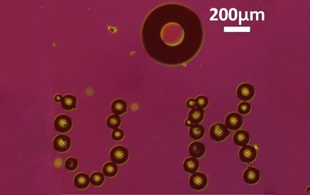

Bu noktada Hawaii Üniversitesi’nde ki Aaron Ohta’nın laboratuvarı ortaya gerçeküstü bir çalışma koyuyor. Mekanik bir yapıdan oluşmayan bu microbotlar, havadan bile ince katmanlardan oluşmuş baloncuklardan yapılmakta. Hemen hemen 0.2 mm büyüklüğünde olan microbotlar, ince işçilik için kullanılabilecek hücresel yapıda ki ufak yardımcılarımız olacak. Bu baloncuklar aynı bir hücre yapısında olmakta ve bir lazer yardımı ile yönetilmekte.
400mW 980nm(Gamma, ultraviyole gibi ışınların dalga uzunluklarını belirleyen birim. Bu durumda 980nm, Infrared olmakta) bir güçle, sıcaklık algılayan ve yansımaya uygun çalışma alanına lazer tutulmakta. Bu lazeri takip eden Microbot, sıcaklığı algılayıp takip ederek istediğiniz hızda (4mm/s gibi) hareket etmekte. Bu sayede, zorluk gerektiren ince işleri microbotlara yaptırabileceğiz. Medikal ve bilimsel anlamda işimize yarayacak bu ufak işçiler, uzaya göndereceğimiz sondalarda mikroskoplara yardımcı olabilecek.
Tek sorun ise, birden fazla microbot çalışma sahasına konulduğunda her birine ayrı olarak işlem verilememekte. Çeşitli lazerler tutulduğunda kafaları karışan microbotlar için çözüm aranmakta. Şu an için bir seferde bir işçiyle çalışabilen program yeterli desteği aldığı sürece geliştirilip, işçi grupları haline getirilebilecek.
