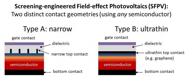

Yeni geliştirilen teknoloji ise farklı bir prensiple çalışıyor, İngilizce adı Screening-Engineered Field Effect Photovoltaics: SFPV olan bu teknoloji fiziksel olarak değil, elektrik alanıyla çalışıyor. Elektrik alanı aktif olduğu sürece güneş hücresi bol bol elektrik üretiyor. Aktiv elektrik alanının kendisi bu hücrenin verimliliğini düşürmeyecek kadar az elektrik tüketiyor, tükettiğinden çok daha fazlasını üretiyor yani oldukça verimli bir çözüm.
Karşılaşılan problem elektrik alanıyla yarı iletkenin birbirine bağlanması oldu ama bilim insanları bu soruna da pratik biz çözüm getirdiler: Grafin ya da yüzgeç şeklinde aralıklı seri bağlantılar ışık geçirgenliğini ortadan kaldırmadan elektriğin aktarılmasını sağlıyorlar. Araştırma ve geliştirme süreci devam ediyor ancak güneş enerjisi son yıllarda hızla ilerleyen, yatırım alan ve hatta devlet teşvikleri ve sübvansiyonlar sayesinde karlı bir iş; bu yüzden yeni çalışmaların sonuçlarını da yakın zamanda görebiliriz.
Güneş Panellerinde SFPV Teknolojisi: Solda Aralıklı iletken yerleşimi, sağda Grafin uygulaması seçenekleri görünüyor
