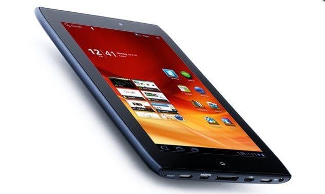

ACER Iconia Tab A100
Tasarım

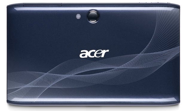

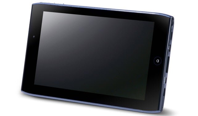

Acer A100 büyük ağabeyi A500’den çok daha derli toplu bir model, bu da 7 inçlik bir ekrana sahip olmanın getirdiği avantajlardan biri. Kenarları hafifçe yuvarlatılmış tasarımıyla rahatlıkla cebe girebiliyor, böylece çok daha rahat taşınabiliyor, ancak zaten 7 inç ve daha küçük ekranlı cihazların tercih edilmesindeki başlıca sebep de bu. Kasada kullanılan plastik malzeme seçilen renge bağlı olarak farklı bir kalite algısı yaratabiliyor. Siyah modeller çok daha fazla tercih edilmesine rağmen, pembe modelin görüntüsü biraz daha kaliteli duruyor, ayrıca daha zor kirleniyor. Üstelik kullanılan pembe rengin pek rahatsız edici olmadığını da söylemek lazım, bir erkeğin elinde bile çok da tuhaf görünmüyor.

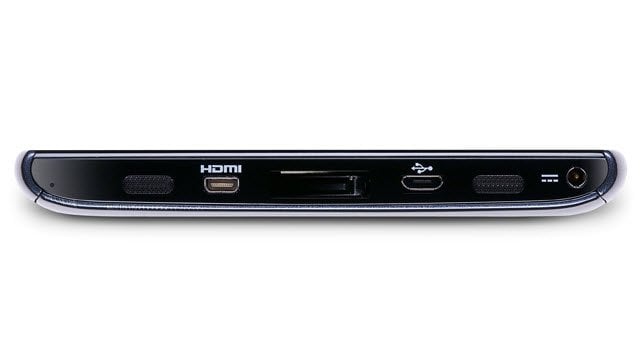

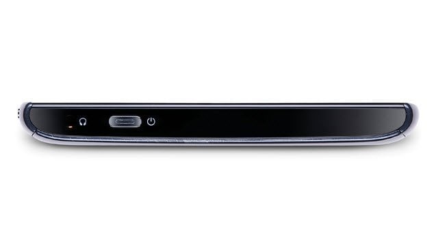

Tableti elinize alıp yatay konumda tuttuğunuzda, sağ tarafında hoparlörlerin, mini HDMI ve mini USB girişinin, docking istasyonu portunun ve şarj girişinin olduğunu görüyoruz. Sol yanda ise mikrofon, açma tuşu ve kulaklık jakı bulunuyor. Tabletin üst kısmında ekran kilidi, ses kontrol tuşları ve hafıza kartı/sim kartı yuvası yer alıyor. Arka panelde 5 MP kamera ve LED flaşını görebilirsiniz. İkinci kamera ise 2 MP ve ön panelde, ekranın sol tarafında bulunuyor.
7 inçlik formun getirdiği bir diğer kısıtlama ise bağlantı portlarının sayı ve çeşidindeki azalma. A100 bir adet mini USB portuna sahip, bu da sadece mini USB kablosu üzerinden bir masaüstü ya da dizüstü bilgisayara bağlanmaya imkan tanıyor. USB hafıza ya da benzer başka bir cihaz bağlamak söz konusu değil. HDMI girişi ise mevcut olmasına rağmen, mini HDMI olması yüzünden ayrıca bir kablo edinmeniz gerekebilir.
A100’ün ebatları 7 inç standardında olmasına rağmen, ağırlığı için aynı şeyi söylemek zor. Uzaktan bakarken pek belli olmuyor ama elinize aldığında pek de hafif olmadığını fark edeceksiniz. Boyutları nedeniyle çoğu zaman bu tableti tek elle tutarak kullanmayı tercih edeceksiniz, özellikle birşeyler okur ya da izlerken. Ancak ağırlığı kısa sürede elinizi yoracaktır. Bu ağırlık yüzünden her ne kadar boyutları cepte taşımaya uygun olsa da, şahsen A100’ü cebimde taşımayı pek tercih etmediğimi fark ettim.

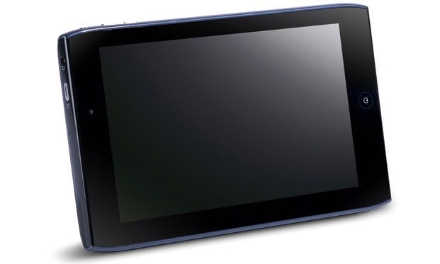

Tabletin 7 inçlik olmasının yan etkilerini de A100 üzerinde rahatça görmek mümkün. Herşeyden önce hoparlörlerin kapasitesi ve yerleştirilmesi tatmin edici olmaktan uzak. Daha büyük ekranlı tabletlerde bile ses kalitesi pek güçlü değilken, bu cihazda sorun daha da belirgin hale geliyor. Özellikle cihazı ayrıca satılan dock istasyonuyla kullanmaya niyetlenirseniz, hoparlörlerin dock portuyla aynı tarafta olmasından dolayı, istasyona konulduğunda sesin daha da zayıfladığını fark edebilirsiniz.
Ekrana gelince, Acer bu tablette 1024×600 çözünürlükte bir LCD panel kullanmış. Kapasitif dokunmatik özellikli ekran çoklu dokunma desteğine de sahip. Ne var ki genel kullanımda alacağınız keyif duruma göre hayli değişebiliyor. Öncelikle ekranın farklı görüş açılarından sağladığı görüntü kalitesi çok değişiyor. Tableti yanlamasına tutarken, sağ ve sol açılardan seyredenler ekranı görmekte çok zorlanmıyorlar. Ancak mesela tableti masanın üzerine koyup izlemeye kalkarsanız, aşağı ve yukarı açılardan görüntünün ciddi kayba uğradığını göreceksiniz.
Benzer bir durum ortam ışıklandırmasıyla da ortaya çıkıyor. Tableti ev ya da ofis ortamında kullanırken görüntü kalitesi tatmin edici sayılır. Fakat açık havada, hele de güneşli bir günde kullanmaya kalkarsanız, parlaklığı kökleseniz bile ekranın bir aynaya dönüşmesini engelleyemiyorsunuz. Görüntü kalitesini başka tabletlerle değil de, kendi büyük kardeşi A500 ile kıyasladığınızda bile ortaya pek iyi bir sonuç çıkmıyor.
Kullanım esnasında dikkatimi çeken bir diğer nokta da, ekranın dokunmatik hassasiyetinin pek iyi olmamasıydı. Çeşitli uygulamalarda sık sık aynı ikona defalarca dokunmak zorunda kaldığımı fark ettim, üstelik bu durum anlayabildiğim kadarıyla uygulamaların yavaşlamasından da kaynaklanmıyordu. İşin ilginç tarafı, A500 kullanırken böyle bir sorunla karşılaşmamıştım. Ancak A100 bu açıdan biraz da olsa can sıkıcı olabiliyor. Zaten ekran boyutunun da 7 inç olmasından kaynaklanan bir çalışma alanı darlığı var ve bu yüzden kimi zaman ekranda tam gereken noktaya tıklamak zor olabiliyor. Ama üstüne bir de dokunmatik ekranın duyarsızlaşması eklenince, özellikle internet üzerinde gezinmek sıkıntı verici olabiliyor.
