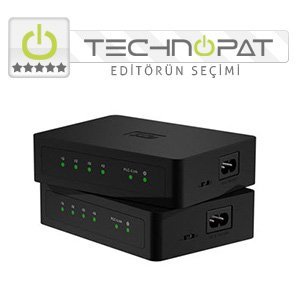

WD Livewire adında da belirtildiği üzere bir kit, yani mekandaki elektrik hatlarını kablolu ağa dönüştürmek için gereken tüm temel bileşenler kutunun içinden çıkıyor. Nedir bunlar? İki adet birbirinin eşi olan yönlendirici kutu ve gerekli kablolar. Tüm yapmanız gereken bu kutuları mekanda dilediğiniz prizlere takmak, hepsi bu! Başka firmaların ürünlerinin aksine, WD’nin kitindeki yönlendiriciler doğrusal değiller, yani biri giriş, diğeri çıkış olacak şekilde bağlamanız gerekmiyor, aksine tamamen simetrik bir yapıdalar.
Western Digital WD Livewire Powerline AV Network Kit
Her yönlendirici kutusu üzerinde dört adet LAN portu barındırıyor, bu sayede internet bağlantısını hangisine bağlarsanız bağlayın, her iki kutuyu da bağlantıyı dağıtmak için kullanabiliyorsunuz. Bilgisayara kurabileceğiniz basit ve kullanması kolay bir yazılımla gelen bu ürünü kurmak ve çalışır hale getirmek bu yüzden gayet kolay. Tabii ürün sadece iki kutu içerdiğinden, tek bir kit ile sadece iki farklı oda arasında internet aktarımı yapabiliyorsunuz. Ancak cihaz HomePlug AV standardında tasarlandığından, gerçekte buna uygun üretilmiş diğer AV ağ adaptörleri de bu cihazla kurulan elektrik şebekesi ağına rahatlıkla bağlanabiliyorlar.

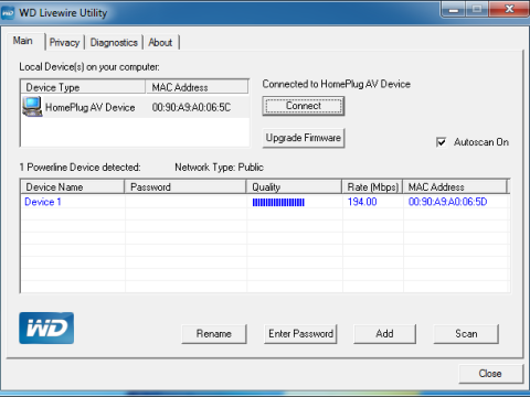

Tabii burada hemen akla gelen bir soru var, güvenlik meselesi ne olacak? Sonuçta elektrik şebekesi ucu açık bir tasarıma sahip ve bulunduğunuz binada bir başkasının da sizin kurduğunuz ağa girmesini nasıl engelleyeceksiniz? Tabii paketten çıkan WD Livewire Utility yazılımı bu konuda da çeşitli seçenekler sunuyor, ancak aslında adaptörlerin kendi içlerine kurulmuş bir ana güvenlik önlemi mevcut.
İki adaptörü de çalışır hale getirdikten sonra, üzerlerindeki Sync tuşlarına basmanız, iki adaptörün senkronize olmasına ve sadece birbirleriyle iletişim kurmasına izin veriyor. Cihazların güç düğmesini açtıktan sonraki iki dakika içinde bu işlemi yaparsanız, senkronizasyon gerçekleşiyor ve otomatik olarak güvenlik sağlanmış oluyor. Eğer sonradan herhangi bir sebeple bu eşleştirmeyi bozmak isterseniz, adaptörlerin altında bulunan reset tuşlarına bir toplu iğne ucuyla bastırmanız yeterli olacaktır.

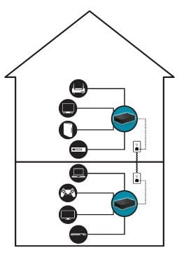

WD Livewire kiti özellikle iki nokta arasında hızlı internet bağlantısı kurmak için tasarlanmış. Mesela bu sistemi kullanarak evin iki ucundaki ya da farklı katlardaki cihazları birbirine bağlayabilirsiniz. Bir uçtaki ADSL modemini, diğer uçtaki kablosuz ağ erişim noktasına bağlamak, bu sayede kablosuz ağ kapsama alanını büyük oranda genişletmek de mümkün. Western Digital bu kiti en çok akıllı televizyonunu ve ev sinema sistemini internete bağlamakta sıkıntı çekenleri düşünerek hazırlamış. Özellikle 1080p filmleri aktarmak için gereken bant genişliği, genellikle kablosuz ağ sistemlerini hayli zorlayabiliyor.
Peki tam olarak ne kadar hız almayı umabilirsiniz? Sistem teorik olarak 200 MB/s veri aktarım hızına ulaşabiliyor, ancak yaptığımız denemelerde bu süratlere çok yakın sonuçlar almadık. Elektrik kablolarını kullanarak veri aktarımında mesafe çok uzarsa sinyalde zayıflamalar olduğu bilinen bir gerçek, ayrıca mekandaki elektrik ağının kalitesi de sinyali doğrudan etkileyebiliyor. Bizim yaptığımız denemelerde tek yönlü ve devamlı veri aktarımında 40 MB/s civarında süratleri gördük. Kablosuz ağlarla kıyaslandığında, devamlı bu süratlerde veri aktarımı yapabilmek iyi bir sonuç sayılır. Bu sürat genel internet erişimi, dosya paylaşımı ya da 720p çözünürlükteki filmleri gerçek zamanlı stream edebilmek için gayet yeterli kalıyor. Fakat 1080p çözünürlükteki bir filmi bu hızlarla akıcı bir biçimde stream etmek pek mümkün değil, takılmalar ve atlamalar yaşanıyor. Yine de kendi sınıfındaki en verimli kitlerden biri sayılabilir.
