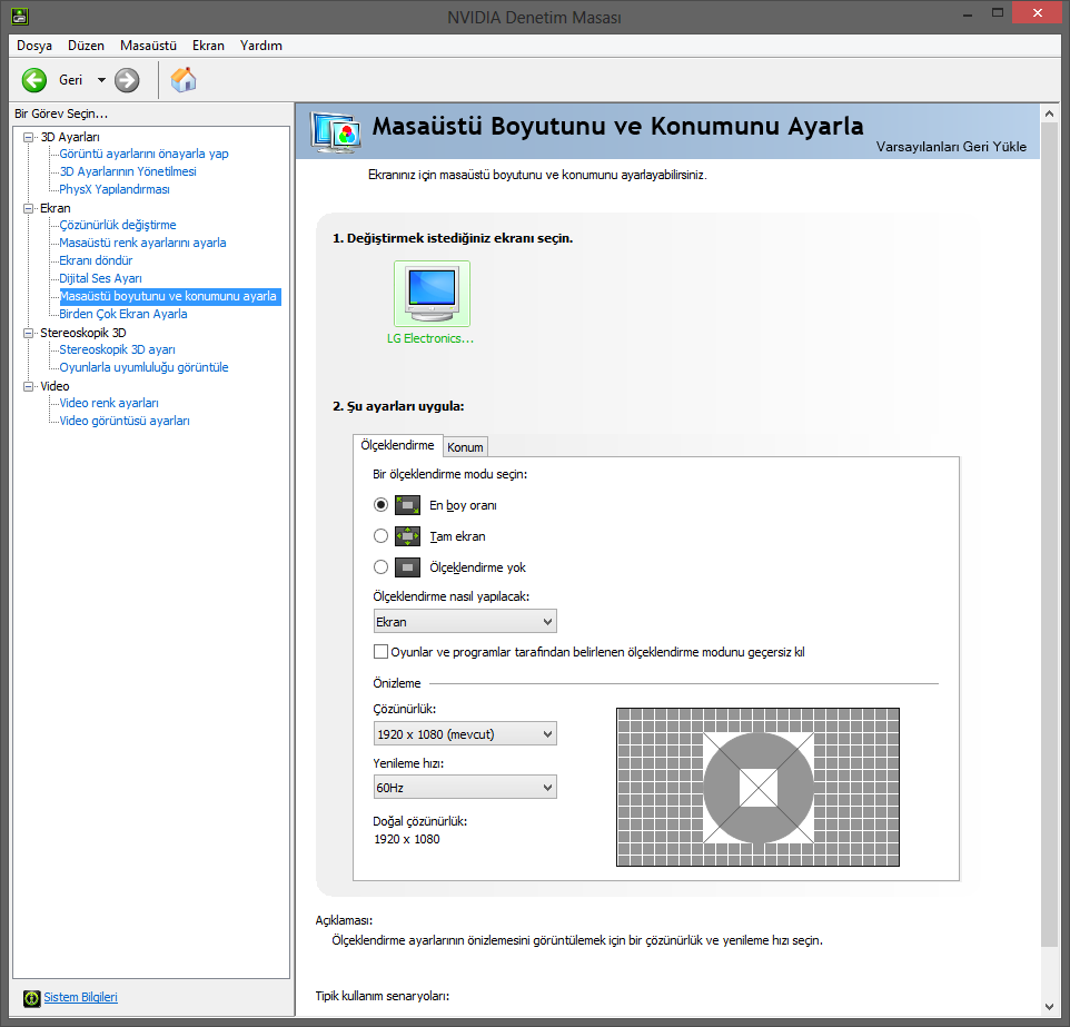

Nasıl ayar çekeceğinizi bilmeniz gereken özelliklerden birisi de “Aspect ratio” yani en-boy oranıdır. Eski oyunlar ve standart çözünürlüklü televizyonlar, 4:3 oranında, örneğin 640’a 480 ya da 1024’e 768 çözünürlüklerde çalışmaya ihtiyaç duyabilirler. Söz konusu oyunları geniş ekran monitörünüzde oynamaya kalkarsanız ortaya hoş olmayan, uzatılmış bir görüntü çıkacaktır. GPU kontrol panellerinde en-boy oranını ayarlayabilirsiniz. Bazı monitörlerde bunu direkt monitör ayarlarından yapabilirsiniz, ancak bu ayarı kontrol panelinden yapmanız, monitörü değiştirseniz dahi ayarlarınızın aynı kalmasını sağlayacaktır.

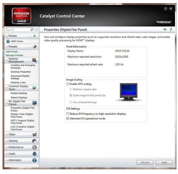

En-boy oranını ayarlamak için, grafik kontrol panelinizi açın ve bu özelliği kontrol eden seçeneği bulun. Genellikle varsayılan olarak “Tam ekranı ölçekle” seçeneği işaretlidir, fakat ölçekleme konusunda problemleriniz mevcut ise bu varsayılanı değiştirmeniz gerekecektir.
Seçeneklerden bir başkası ise Nvidia’nın “ölçekleme yok” dediği, AMD tarafında da “merkezlenmiş zamanlama” olarak adlandırılan bir yöntem. Bu seçenek, görüntülerin ölçeklenmemesini sağlıyor. Yani 2560×1600 çözünürlükteki bir ekranda 640×480 çözünürlükteki görüntü, ekranın ortasında küçük bir şekilde beliriyor.
Grafik sürücülerinin kontrol panellerinde birkaç özel ölçekleme seçeneği daha bulunuyor ancak kullandığınız monitör son beş yıl içerisinde üretildiyse bu seçenekleri görmezden gelmeniz size zaman kazandıracaktır.

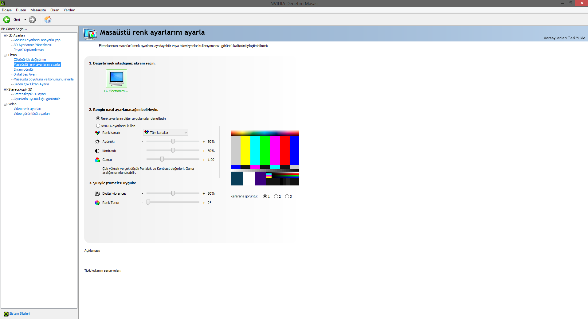

Masaüstü renk ayarları
GPU kontrol panellerinde, “masaüstü rengi” ve “video rengi” olmak üzere iki çeşit renk ayarı vardır. “Video rengi” ayarı, video çalışırken arka plandaki rengi ayarlamanızı sağlar. Farklı panellerin var olması, bilgisayar grafiklerinde ve video arka plan rengindeki değişikliklerden kaynaklanır. Daha sonra video rengi hakkında daha ayrıntılı bilgiler vereceğiz, şimdi öncelikle masaüstü renk ayarından başlayalım.
Nvidia kontrol paneline girdiğinizde, sol kısımda bulunan “Masaüstü rengini ayarla” seçeneğinden bu ince ayarı yapabilirsiniz.
Nvidia’nın renk kontrol menüsü, umulduğu kadar yardımcı değil.
Renk ayarlarını uygulamaların kontrolüne bırakabilir ya da kendiniz bu ayarı özelleştirebilirsiniz; ancak çoğu uygulama birkaç kalibre aracı dışında masaüstü renk ayarlarına çok fazla etki etmez. Bunun yanında, eğer ileri düzeyde gelişmiş renk ayarları bulunan üst seviye bir monitöre sahipseniz, monitörün kendi ayarlarını kullanmanız daha akıllıca olacaktır. Eğer görüntüleme cihazınız size renk kontrol ayarı sunmuyorsa -bu durum genellikle ucuz ya da 30 inç üst seviye monitörlerde görülür- GPU kontrol panelindeki ayarlardan yararlanmak isteyebilirsiniz.

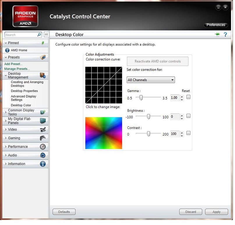

AMD tarafında ise masaüstü renk kontrolü iki ayrı panele -analog ve dijital flat panellere- ayrılmış durumda.
AMD kontrol panelinde “Desktop management” kısmından bulabileceğiniz renk kontrolleri genel renk kontrolleridir. VGA yani analog bağlantınız olsa da bu kontroller sorunsuz çalışır ve yapılan değişiklikler grafik kartına kaydedilerek kalıcılığı sağlanır. “My digital flat panels” kısmından görebileceğiniz diğer renk kontrollerinde ise monitörünüzü bağladığınız porttan (DVI, HDMI) yollanan dijital çıkış sinyallerini değiştirebilmenize olanak tanır. Bunun yanında, renk sıcaklığı gibi çeşitli seçenekleri de buradan kontrol edebilirsiniz. Renk ayarını 6500K, yani 6500 Kelvin derecesine ayarlamak genellikle video için en uygun renk sıcaklığı seçeneğidir. Ancak her nasılsa bu ayar yalnızca görüntü çıkış portundan gelen renk sıcaklığını 6500K yapıyor, bu yüzden renk ayarını monitör üzerinde bulunan sıcaklık seçeneklerinden de ayarlamaya ihtiyaç duyabilirsiniz.

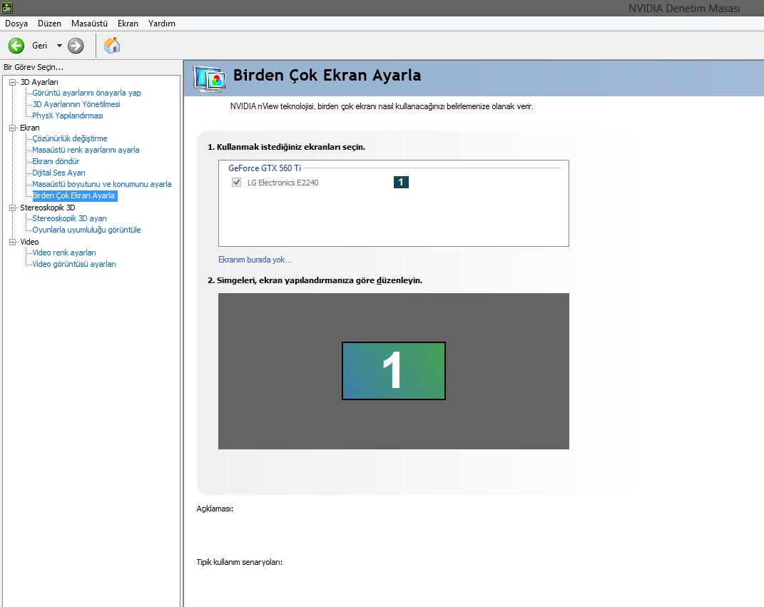

Çoklu ekran
İki veya daha fazla ekran kullanmak, verimliliği artırır. Kalıcı kullanma amaçlı olarak iki ya da daha fazla ekranı, görüntüsü kopyalanmış ya da görüntüyü paylaşacak şekilde ayarlamak istiyorsanız, bu ayarları Windows görüntü ayarlarından rahatlıkla yapabilirsiniz.
Bir başka elde ise, hem AMD hem de Nvidia Windows’un sunduğundan daha ötede bir servis sunuyor. AMD’nin Eyefinity teknolojisi sayesinde Windows 7 Başlat menüsü butonunu aynı anda her monitörde bulundurabilirsiniz. Eğer bir Eyefinity grubu kurarsanız, kontrol panelinde bu duruma tek bir monitör gözüyle bakılacaktır. Örnek olarak iki adet 1920×1080 çözünürlükte monitörden bir Eyefinity grubu oluşturduğunuzda sanki tek bir 3840×1080 monitör olarak algılanacak.
Nvidia ise görüntüyü uzatma konusunda AMD’nin sunduğu kadar esneklik sağlamıyor; ancak Nvidia’nın kontrol paneli çevresel bir oyun düzeni (surround) kurmanızı daha kolay kılıyor. Tabii ki bunun için üç adet 3D destekleyen ve yenileme hızları en az 120Hz olan monitörlere ihtiyacınız var.

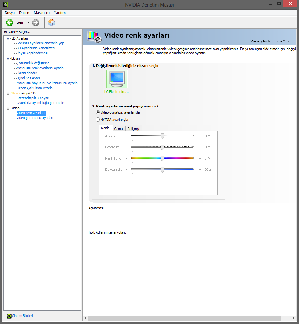

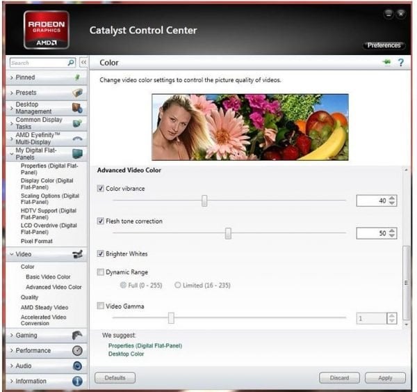

AMD ve Nvidia tarafında video rengi için ince ayar seçenekleri bulunuyor. Nvidia kontrol panelinde video rengi ayarları üç sekmeye ayrılıyor: Renk, Gama ve Gelişmiş.
Eğer ne yaptığınızdan tam olarak emin değilseniz, dikkati elden bırakmayın. Nvidia’nın kontrol paneli fazla rehberlik etmiyor. Küçük küçük değişiklikler yaparak sonucu kontrole din. Özellikle gama ayarına fazladan özen gösterin; zira gama ayarı renk tonajını artırır, bu sebepten ötürü ideal seviyenin bulunması çok önemlidir.
AMD’nin kontrol panelindeki seçenekler ise daha basit; ancak HDTV’lerden esinlenilmiş. Örneğin “vivid”, “theater” gibi önceden hazırlanıp sunulmuş hazır ayarlar görebilirsiniz. Yapacağınız ince ayarı panelde sunulan resmin gözünüze hoş gelen seviyede tutun. Mümkün olduğunda, büyük ölçekli seçeneklerden kaçının.

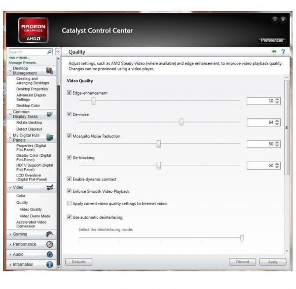

Video renk ayarlarında olduğu gibi, video görüntü kalitesi ayarlarında da AMD kontrol panelinde daha fazla seçenek bulunuyor. Üstelik hepsi kaydırma özelliği verilmiş bir panel menüsünde toplanmış.
AMD her parametreye varsayılanlar atıyor, ancak bu varsayılan ayarların içerisinde bulunan “de-noise” ve “mosquito noise reduction” seviyelerini kısmanız video kalitesi açısından daha iyi olacaktır; zira gürültü azaltma seviyesi çok yüksek olursa video kalitesinde düşüş yaşanması kaçınılmaz hale gelir. Bir diğer tavsiyemiz ise dinamik kontrastı etkinleştirip etkinleştirmeyeceğinize dikkatli bir şekilde karar vermenizdir. Çünkü dinamik kontrast, video akışında garip bir kontrasta neden olabilir. AMD kontrol panelinde internet tabanlı videoların bu ayarları kullanıp kullanmayacağını da seçebilirsiniz.

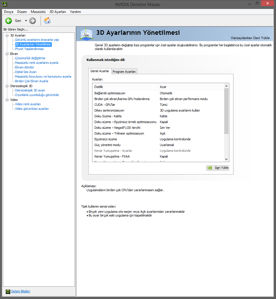

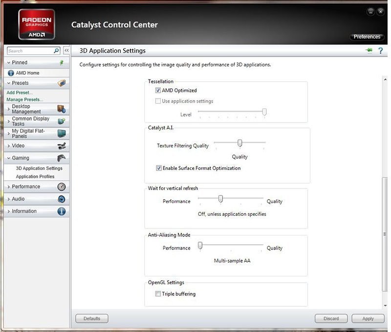

Çoğu durumda 3D seçeneklerini değiştirmenizi tavsiye etmeyiz. 3D ayarlarını oyunların içerisinden değiştirmeniz, performans açısından çok daha uygun olacaktır. Ancak bazı durumlarda kontrol panelinden bazı ayarları değiştirmeniz gerekebilir. Sözü fazla uzatmadan kontrol panellerini incelemeye geçelim.
Bu pencerede ilk önce göze çarpan, kenar düzeltme (anti aliasing) ayarları oluyor. Yazımızın devamında bu konuya değineceğiz; zira son kullanıcılar en çok bu seçeneği değiştiriyorlar. Kısaca, ayarları varsayılan değerlerinde bırakmanın en mantıklısı olduğunu söyleyebiliriz. İç pencerede yararlı bulabileceğiniz birkaç seçenek daha karşınıza çıkacaktır (dikey senkronizasyon (vsync) ve doku süzme seçenekleri (texture filtering) gibi).

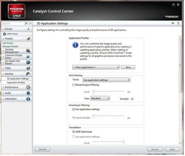

AMD’nin kontrol paneli de Nvidia’nın kontrol paneline benzer bir durumda. Nvidia’nın kontrol panelinde ayarları değiştirmek için açılır menü kullanılırken, AMD’nin kontrol panelinde ayarları değiştirmek için kaydıraçlar kullanılıyor. Ancak ayarlar ve ayarların anlatımı birbirine çok benzer.

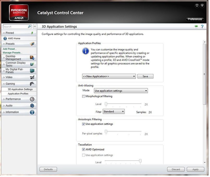

Kenar düzeltme (antialiasing)
Kenar düzeltme ayarı, bilgisayar grafiklerinde meydana gelen pürüzlü kenarları olabildiğince düz hale getirmeye çalışır. Fakat ortada bir gerçek var ki bu ayar oyunda performansı düşürür. Kenar düzeltme ayarı aktif olan oyunlar 30 FPS veya daha üstü performans gösterir; ama çoğu oyuncunun tercihi en az 60 FPSdir.
5 yıldan önceki oyunlar, bu ayarı desteklemiyor olabilirler. Hatta yeni çıkan oyunlarda bile en son kenar düzeltme teknolojileri desteklenmiyor olabilir. Bu ayarı desteklemeyen oyunlar için kontrol panelinden kenar düzeltme seçeneklerini etkinleştirebilirsiniz. Ancak hangi seçenekleri nasıl ayarlamanız gerektiğini bilmiyorsanız, işte size birkaç kural ve ipucu…
Öncelikle grafik kartınızın yeterince iyi olduğundan emin olun: Eğer giriş seviyesi bir ekran kartına sahipseniz, bu ayarı etkinleştirmeyin. Zira eski ve düşük performanslı kartlarda kenar düzeltme seçeneğini etkinleştirmek, oyunlarda çok daha fazla performans düşüklüğü yaşanmasına sebep olur, bu da oyunun oynanmasını zor ve zevksiz kılar.
Yeni kenar düzeltme teknikleri performansı daha az etkiler: Nvidia’nın FXAA ve AMD’nin Morphological AA teknolojileri, GPU’nun kenar düzeltme iyileştirmelerini görüntünün render işlemi bitmesinden sonra hesaplamasını sağlıyor. Bu teknolojiler, eski çoklu örnekleme (multisampling) ve süper örnekleme (supersampling) teknolojilerinin tersine kenar düzeltme işlemini sahne oluşturulurken uygulamıyor. Ayrıca bu teknolojiler, geçmişte kenar düzeltme seçeneği bulunmayan oyunlara da bu seçeneğin uygulanmasına izin veriyor.
Buna karşılık olarak, FXAA ve Morphological AA teknolojilerinde kenar düzeltme ayarı sahne oluşturulduktan sonra uygulanıyor, bu da GPU’ya yüklenmeyi azaltıyor. Bu teknikler ayrıca uyumluluğu da artırıyor, zira değişik render teknikleri kenar düzeltme kalitesine ya da performansa herhangi bir etki etmiyor.
Ancak maalesef, çoğu oyun bu teknikleri henüz desteklemiyor. O yüzden kenar düzeltme seçeneğini oyun içerisinde ayarlamaktansa, Nvidia kartlar için FXAA, AMD kartlar için Morphological AA seçeneklerini aktif ederek daha iyi sonuçlar alabilirsiniz; üstelik FPS’de büyük bir düşüş yaşamazsınız.

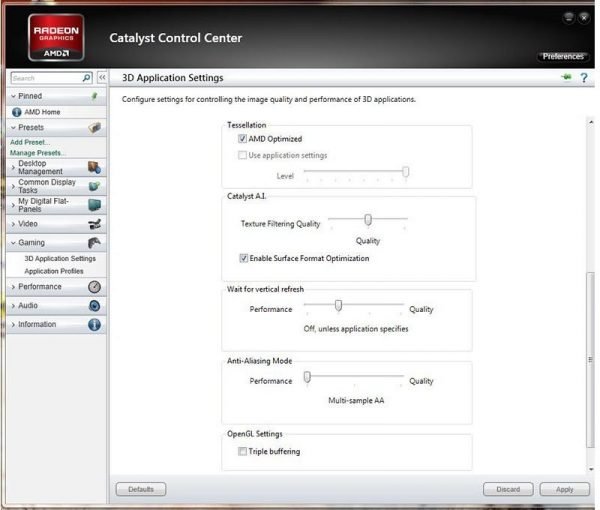

Dikey senkronizasyon (VSYNC)
Oyunda bir kare yenilendiğinde, GPU’nun yapmaya programlandığı ilk şey monitörün bir sonraki tazelemesinde bu kareyi göstermektir. Bu olay, dikey senkronizasyon olarak adlandırılır; çünkü monitörün görüntü alma teknolojisi, yukarıdan aşağı tazelenerek alma şeklinde ayarlanmıştır. Eğer GPU’nuzun gücü, oynadığınız oyunda monitörünüzün tazeleme hızı kadar FPS verebiliyorsa, bu ayarı etkinleştirmeniz, oyunun görüntüsünde titreşim vs. olmamasını sağlar ve daha akıcı, gerçek zamanlı bir oyun deneyimini size kazandırır.
Çoğu oyun size VSYNC’nin kontrolünü vermez, o yüzden bu ayarı kontrol panellerinden yapmanız gerekebilir. Nvidia’nın dikey senkronizasyon için değişik bir ayarı daha var: “Adaptive vsync” yani “Uyarlamalı”. Bu ayar sayesinde, oyun içerisinde bir saniyede aldığınız kare sayısı, tazeleme hızınızla aynı veya daha fazla ise dikey senkronizasyon çalışıp FPS’yi tazeleme hızına eşitliyor, eğer tazeleme hızından daha düşük FPS alıyorsanız dikey senkronizasyon otomatik olarak kapanıyor. Bu seçenek, oyunlarda gayet akıcı bir deneyim yaşamanıza olanak sunuyor.
