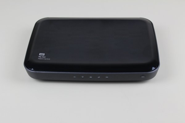

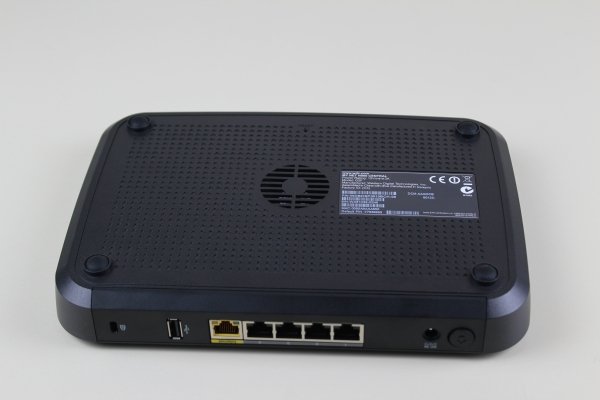

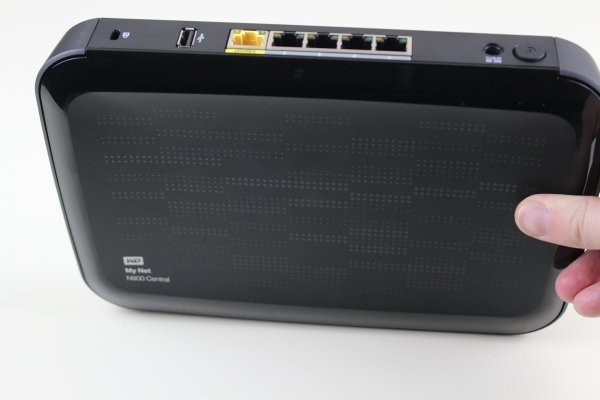

WD N900 tamamen siyah plastikten bir kasaya sahip ve pek ufak sayılmaz, büyükçe bir ADSL modem kadar yer kapladığını söyleyebiliriz. Ön tarafında çalışma ışıkları ve WPS tuşu bulunan cihazın arka kısmında ise güç düğmesi, USB ve güç girişleri, ayrıca Ethernet portları bulunuyor. Cihazı ters çevirirseniz altında bir adet soğutma fanı ve bir iğne sokarak erişebileceğiniz Reset tuşunu bulabilirsiniz.
Cihazı “internet” yazılı WLAN portu sayesinde doğrudan modeme bağlıyor, Gigabit Ethernet portları sayesinde de kablolu ağın merkezi haline getirebiliyorsunuz. N900 aynı zamanda 2,4 ve 5 GHz bant genişliklerinde kablosuz ağ erişimi de sunuyor. Antenler kasanın içine gömülü olduğundan görüntü kirliliği yaratmamış oluyorlar.
İşin depolama kısmına gelince, N900 içinde bir adet 2,5 inç formunda sabit disk barındırıyor, bunun kapasitesi seçilen modele göre 1 ya da 2 TB oluyor. Sabit diskin 2,5 inçlik dizüstü modeli olması cihazın daha da büyük ve ağır olmasını engellemiş, ancak ne var ki kullanıcının bu diski kendi değiştirme imkanı yok. Yani en azından kasayı zorlamadan ve garantiyi bozmadan bu pek mümkün görünmüyor. Ancak zaten 2 TB sabit diski çıkarsanız bile yerine koyacak pek fazla 2,5 inçlik dizüstü sabit diski pek yok.

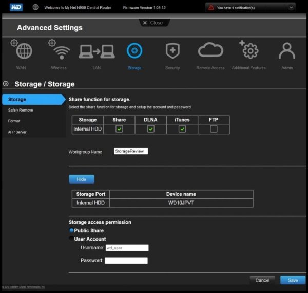

N900 kendi kurulum CD’si ve ilgili yazılımlarıyla birlikte sunuluyor. CD içindeki yazılımlar gayet kapsamlı ancak işin doğrusu kurulum için bunlara mahkum değilsiniz. Sonuçta bu bir ağ yönlendirici olduğundan, cihazın bağlantılarını yaptıktan sonra web tarayıcı üzerinden rahatlıkla erişip gereken tüm ayarlamaları yapabiliyorsunuz. Tarayıcının adres satırına http://wdrouter ya da http://192.168.1.1 yazıp Enter’a basmanız yeterli. Tabii kullanıcı adı ve parolası standart olarak Admin ve Password olarak geliyor, haliyle ilk yapmanız gereken iş bunları değiştirmek ki birileri kablosuz ağınıza sızmasın!
N900 kullanıcıya çok geniş ayar imkanları sunuyor, ebeveyn korumasından firewall ayarlarına dek pek çok unsura kumanda edebilirsiniz. Ayrıca Apple kullanıcıları AFP sunucu seçeneğini açarak cihazın depolama birimini Time Machine ile uyumlu kullanabilirler. Her ne kadar bu seçenek açık olarak gelmese de, bir kez seçildiğinde sorunsuz çalışıyor.
