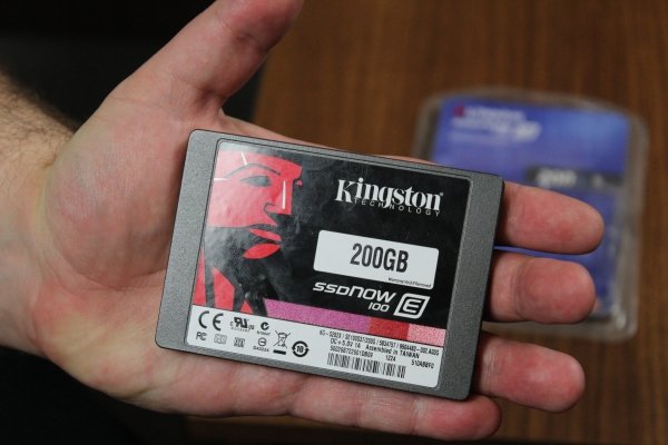

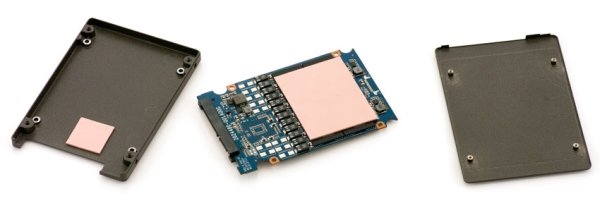

Kingston E100 modeli 2,5 inçlik kasa formatında üretilmiş, ancak tamamen metalden mamul olan kasası nedeniyle benzerlerinden biraz daha ağır. Tabii bu metal kasa ısı iletimi için gayet faydalı, kaldı ki kasanın içine girdiğimizde Kingston’ın kasayla bileşenlerin arasına ısı iletimi sağlayan özel yastıklar koyduğunu da görüyoruz. Çoğu SSD üreticisi buna pek dikkat etmez ama Kingston bu yastıkları sadece enterprise modellerine değil, son kullanıcıya yönelik modellerine de genellikle koyuyor.
Kingston E100 modelinde SandForce SF-2582 kontrol yongası kullanmış. Bir kontrol yongası gerçekte SSD’nin tüm kalbini oluşturuyor ve SandForce yongaları bu konudaki en yaygın kabul gören modeller. Veri depolamak için kullanılan NAND modülleri ise Toshiba üretimi olan MLC NAND modelleri. Nedir MLC NAND? MLC, Multi Level Cell yani Çok Kademeli Hücre anlamına geliyor. MLC (Çok Kademeli Hücre) denilen NAND hafıza bloklarının üretimi geleneksel SLC (Single Level Cell – Tek Kademeli Hücre) modellerinden daha zor ve pahalıdır, ancak yapı itibariyle çok daha güvenli yazma-okuma yapabilirler. Bu özellik onları enterprise sınıfı SSD’ler için vazgeçilmez kılıyor.

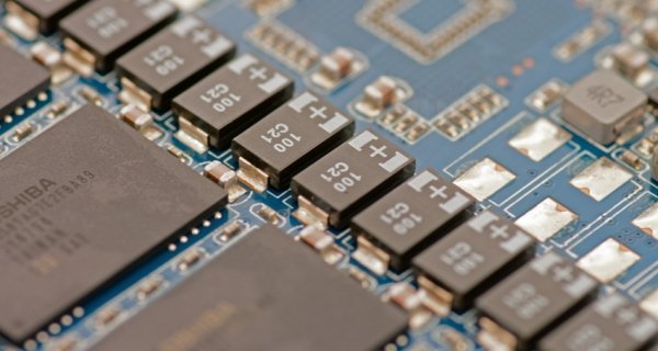

E100’ün tasarım özellikleri bununla da sınırlı kalmıyor, SSD’nin içinde bir sıra da katı-hal kapasitör mevcut. Bu kapasitörler devamlı olarak enerji depoluyorlar ve herhangi bir güç kesintisi durumunda depoladıkları enerjiyi kullanarak SSD’nin güvenle kapanmasına imkan tanıyorlar. Eskiden bu iş için tek bir süper-kapasitör kullanılırdı, ancak bunun yerine bir dizi katı-hal kapasitörü kullanmak, arıza olasılığını azalttığından gittikçe daha fazla tercih edilir bir tasarım kararı olmaya başladı. SSD bu yedek enerjiyi kullanarak yapmakta olduğu yazma işlemlerini tamamlıyor, böylece ani elektrik kesintilerinde veri kaybı ihtimali en aza indiriliyor. Ancak veri kaybını önlemek için alınan tek önlem bu değil, aynı zamanda SSD içinde bir miktar alan da acil veri yedekleme gibi işler için rezerve edilmiş. Gelen ve giden veriler bu sayede bir tür önbellekleme işleminden geçiyor, böylece hata ve kayıp ihtimali en aza indiriliyor. Tabii bu alan doğrudan kullanıcı müdahalesine kapalı olduğundan, toplam kullanılabilir alan miktarı biraz düşüyor. E100’ün 200 GB modelinde gerçekte kullanıcının doğrudan erişebileceği kullanılabilir alan miktarı 186 GB civarında kalıyor.
