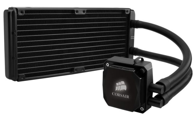

Corsair’in, 2011 yılının sonlarına doğru başladığı su soğutma macerasının son ürünü olan H100i, kod numarasından da anlaşılacağı üzere bir önceki H100 modelinin revize edilmiş bir versiyonu. 122 x 275 x 27 mm’lik alüminyum petek yapısına sahip 240mm’lik radyatörü, 2 adet 120mm’lik fanı ve devri artırılmış pompası ile H100i; özellikle sessizlik isteyen kullanıcılar ve hızaşırtmacı kitleyi hedefliyor.
Corsair H100i (1)
122 x 275 x 27 mm ölçülerindeki alüminyum petekli radyatör, Corsair’in Carbide, Graphite, Vengeance ve Obsidian kasa serisi haricinde, neredeyse, tavanında 240mm’lik fan yuvası bulunan tüm Midi ve Big Tower kasalara rahatlıkla monte edilecektir. Radyatörün kalınlığı sadece 27 ve fanlarla beraber rakam: 52mm’ye ulaşıyor. Alüminyum yapı içinde toplam 14 adet ince alüminyum ısı borusu, bloktan gelen sıcaklığı çok ince alüminyum yapraklara iletmekten sorumlu:

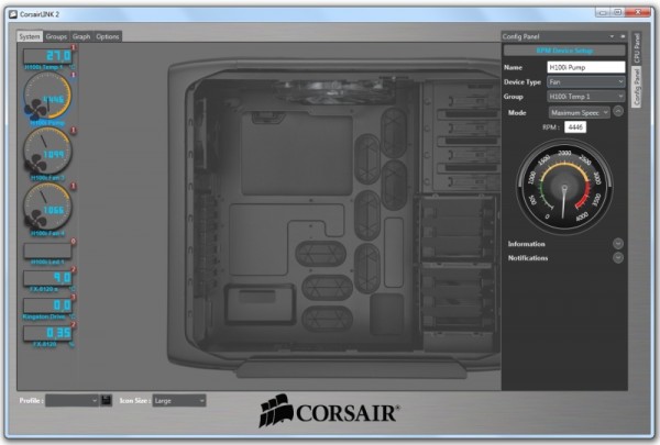

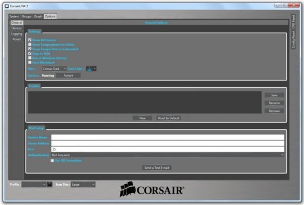

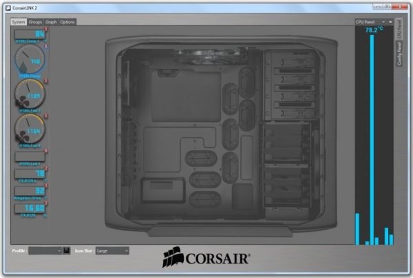

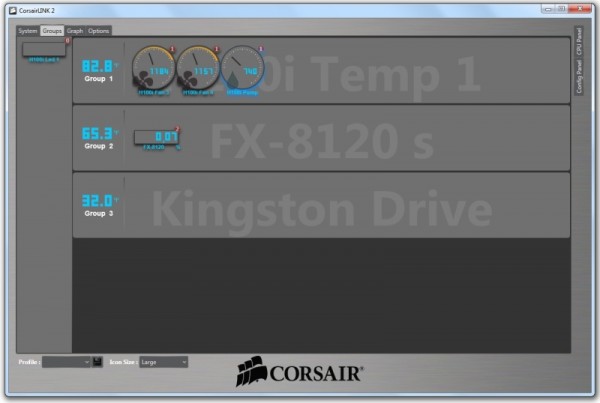

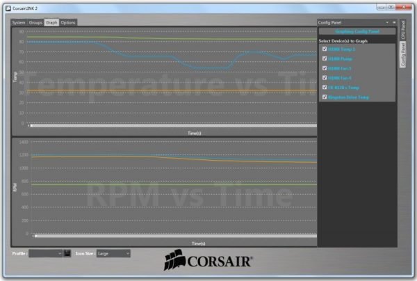

H100i’nin getirdiği diğer bir yenilik: Corsair Link desteği. Blok üzerinde yer alan Corsair Link kablosunu, anakartın üzerindeki 9-pin’lik USB yuvasına taktıktan sonra, Corsair Link Dashboard yazılımını bilgisayarınıza indiriyorsunuz. Yazılım sayesinde; sıcaklık dereceleri takibi, blok üzerindeki LED aydınlatmanın renk ayarlaması ve fanların devir hızlarını kontrol edebiliyorsunuz. İlave olarak; farklı profiller oluşturup kaydettikten sonra, bunları istediğiniz zaman çağırabiliyorsunuz:
Corsair H100i (29) Corsair H100i (30) Corsair H100i (31) Corsair H100i (32) Corsair H100i (33)

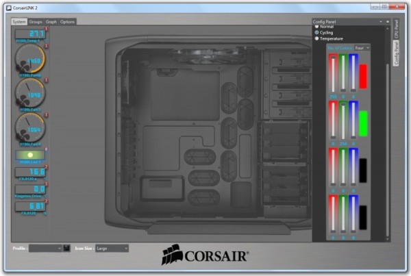

Blok üzerindeki LED’lerin renginin ayarlandığı bölüm:
