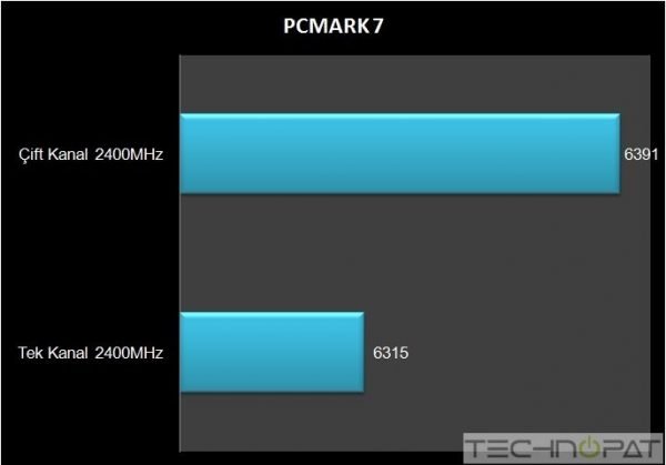

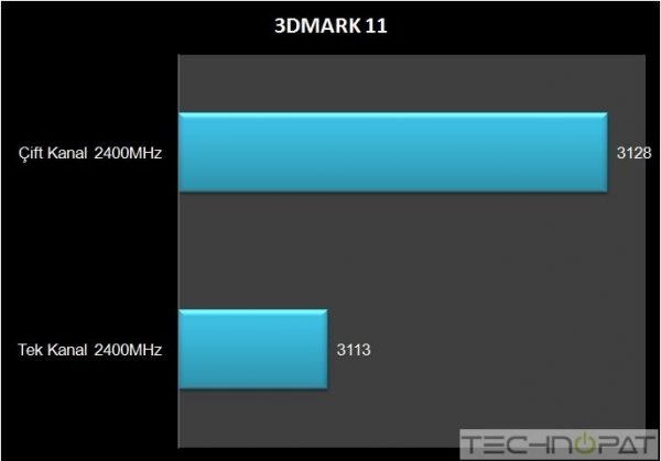

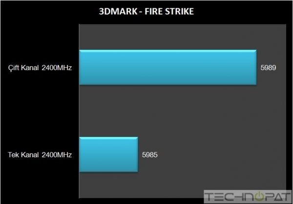

Tek ve Çift Kanal Karşılaştırması – Sentetik Testler

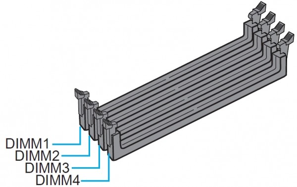

DIMM1 ve DIMM2’de tek kanal, DIMM1 ve DIMM3’de ise elde edilen çift kanal kullanımlarının, sistemin genel performansını ve oyunları ne kadar etkilediğini gözlemliyoruz. bellek 2400dual 2400single 12 13 14 15 16 17

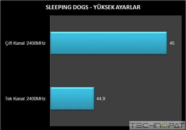

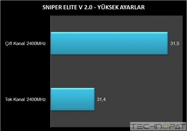

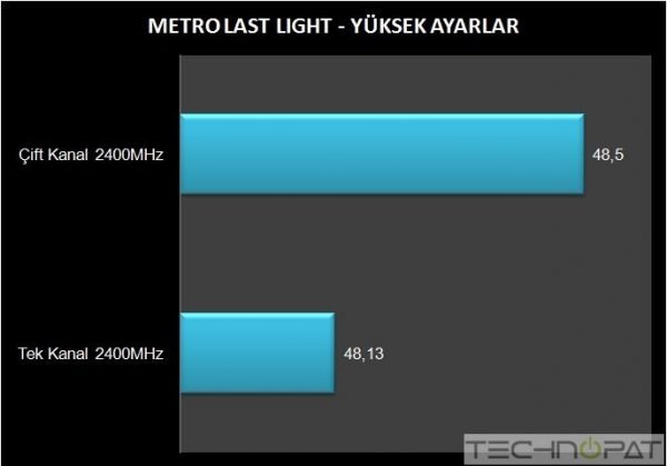

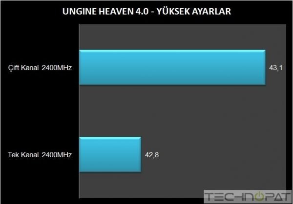

Tek ve Çift Kanal Karşılaştırması – Oyun Perfromansı
18 19 20 21 22

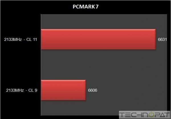

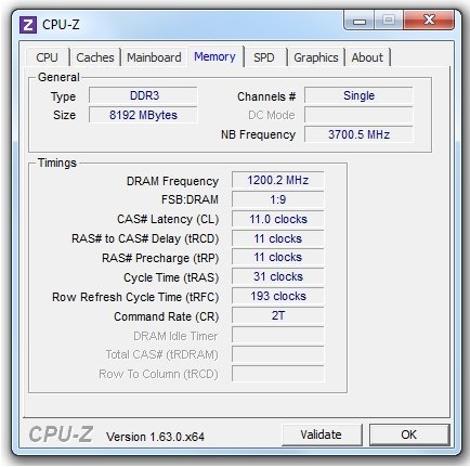

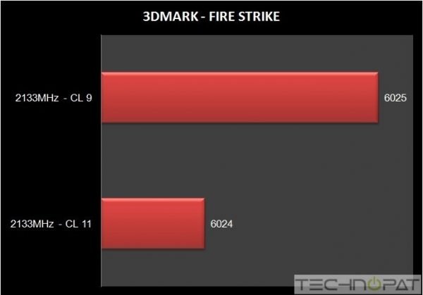

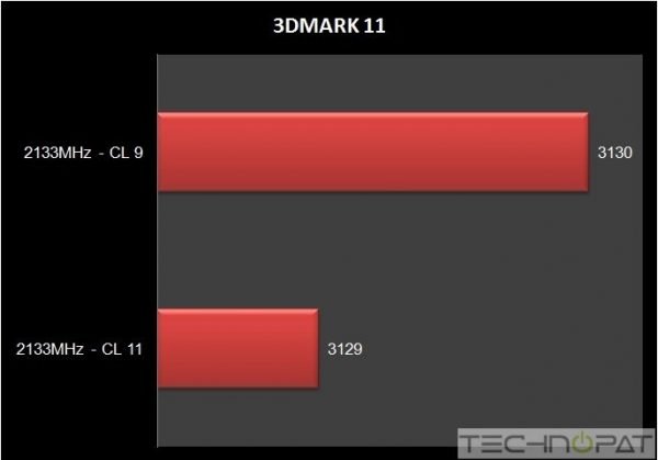

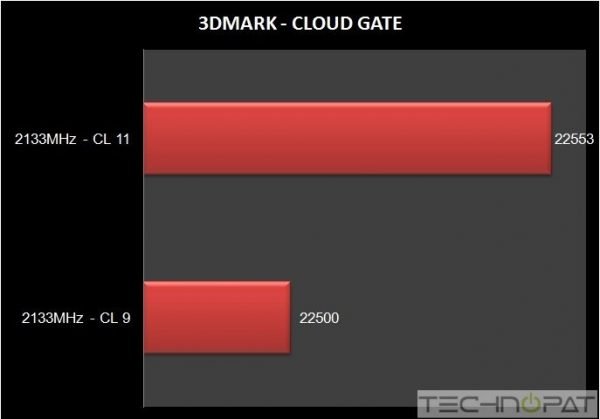

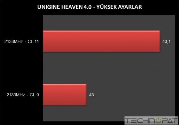

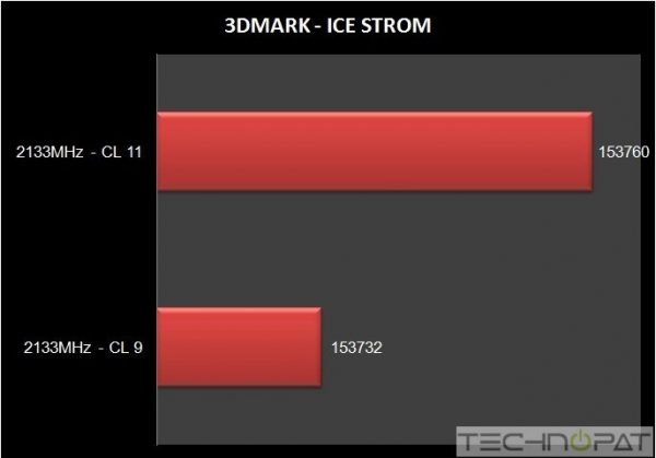

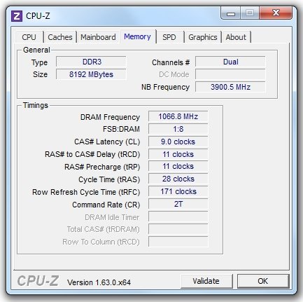

CL 9 ve CL 11 Karşılaştırması – Sentetik Testler
Bu sefer, CL 9 değerinde çalışan farklı markadaki bir belleğin karşısına, CL 11’de çalışan ve XMP profilinden 2133MHz’e düşürülen GSKILL bellekleri koyarak, iki farklı gecikme süresinde çalışan belleklerin sistem üzerindeki performans karşılaştırmasını yapıyoruz. 2133cl111866cl9 23 24 25 26 27 28

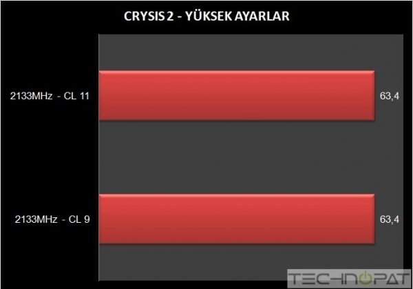

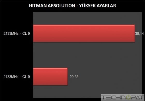

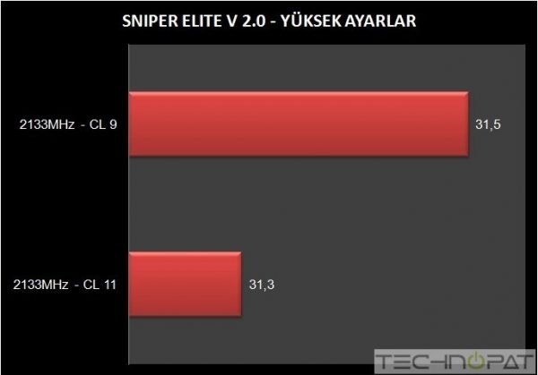

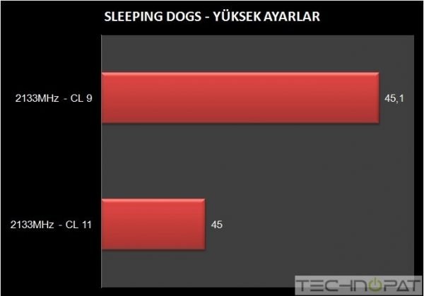

CL 9 ve CL 11 Kıyaslaması – Oyun Performansları
29 30 31 32 33

PCMARK 7, Windows altındaki uygulamaların gerçek hayat performansını ölçümleyen sentetik bir yazılım. Test sonuçlarına göre en yavaş 1333 ve en hızlı 2400MHz’de çalışan bellekler arasındaki fark ortalama %5 civarında. Tek kanal ile çift kanal arası fark ise %1’den bir miktar daha fazla. Aynı şekilde CL 9 ile CL 11 gecikme süresine sahip iki farklı bellek arasındaki ortalama fark: %1’den küçük.
3DMARK 11 ve 3DMARK; tessellation, shadow map, shadow cascade, surface shadow, volumetric illimination, ambient occlusion, depth of field, color saturation gibi grafik detaylarıyla ekran kartının tüm limitlerini zorlayıp, kombine testler ile ekran kartının performansını ölçümleyen diğer bir sentetik bir yazılım. Ekran kartlarının testlerinde başrolü oynayan bu iki yazılımda, en hızlı ve en yavaş, çift-tek kanal karşılaştırmasında ve farklı CL değerlerine sahip bellekler arasında %1’den daha küçük bir fark görüyoruz.

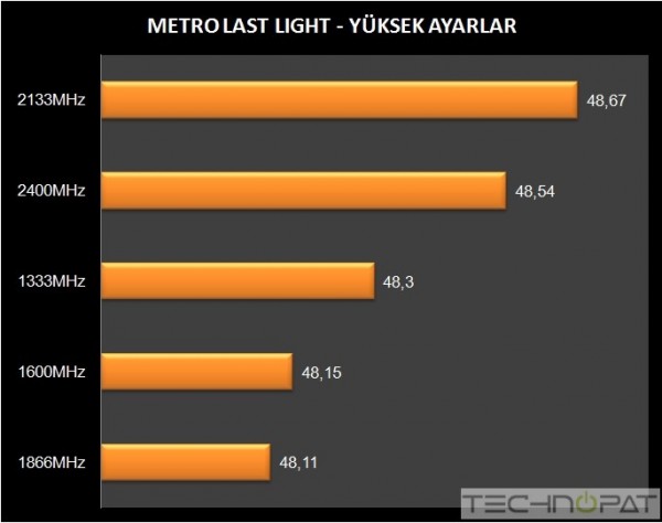

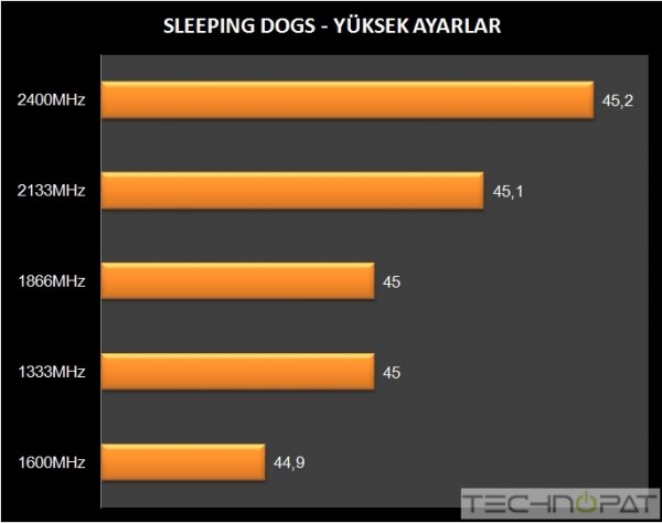

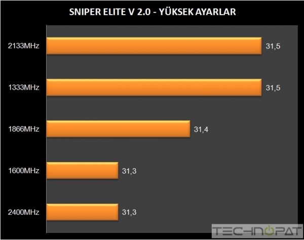

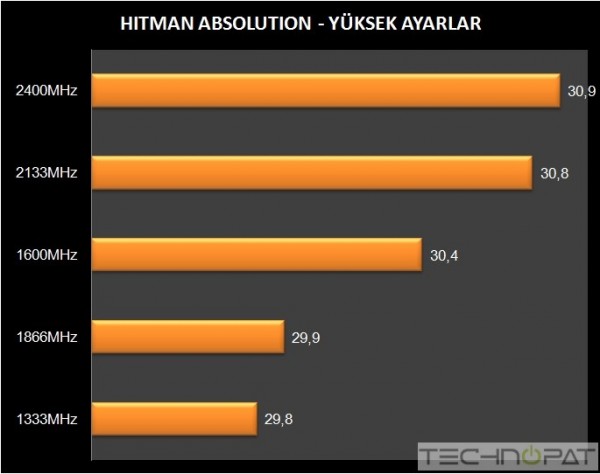

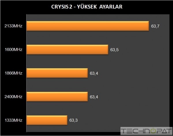

Bu rehberin temel konusu olan oyunlarda ise; bellek hızı, tek-çift kanal kullanımı ve farklı CL değerlerine sahip bellekler arasındaki fark ise: “sıfır”. Grafiklerde gördüğünüz yaklaşık 1 yada daha az frame farkları, yukarıdaki anlattığımız gibi sistemden kaynaklanan mikro değişimler yüzünden yaşanıyor.
RAM Frekansının Oyun Performansına Etkisi
Oyun sistemlerinde sahip olduğunuz belleklerin hızı, CL değeri ve tek-çift kanal kullanımı, oyun performansınızı etkilemiyor. Yani; 1333MHz’lik belleği çıkartıp yerine 2400MHz’lik bellek taktığınızda, daha fazla frame sayısı elde edemiyorsunuz. Kapasite konusuna hiç değinmiyoruz çünkü; kullanacağınız 8GB yada 32GB’lık bellek sığası arasında, oyun performansı bağlamında fark bulunmaz.
