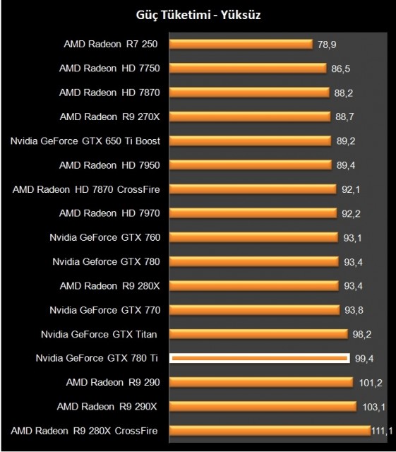

Güç Tüketimi
Güç tüketimi açısından kartların standart modellerle eşdeğer olduğunu kabul edebilirsiniz. Buradaki değerler, prize taktığımız bir güç ölçerle aldığımız “tüm sistem güç tüketimi” değerleri. Yani ekran kartı yük altında 300 küsur watt tüketmiyor. Ekran kartı yük altındayken, sistemin toplam tüketim değerlerini ölçüyoruz. Tüketim değerlerini alırken, sıcaklık testinde de kullandığımız ve ekran kartlarının canına ot tıkayan Furmark’dan yardım aldık. Yazılım, GPU’yu %100 yüke zorluyor. Bu arada işlemci kullanımı ise neredeyse sıfıra yakın.
GTX 780 Ti (37) GTX 780 Ti (38)

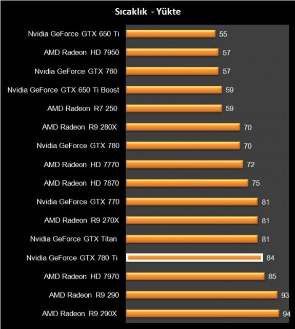

Sıcaklık
GTX 780 Ti (41) GTX 780 Ti (421)

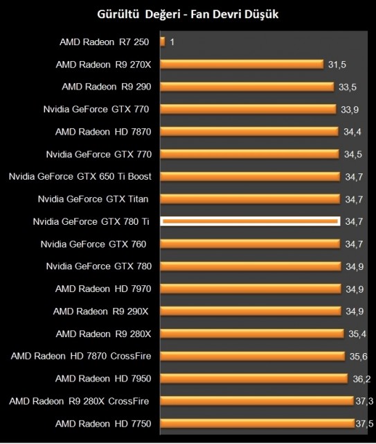

Gürültü
Kartların ürettiği gürültü değerlerini uzay montaj sisteme 50 cm uzaklıktan aldık. Sizin sisteminiz muhtemelen kasa içinde olacağından, grafiklerde gördüğünüz değerlerin yaklaşık %20 ile %40 oranında azalacağını hatırlatalım.
Not: Grafiklerdeki “1” rakamı, desibel ölçerin algılayamadığı (28 dBA altı) gürültü değerleri için kullanılmıştır.
GTX 780 Ti (39) GTX 780 Ti (40)
