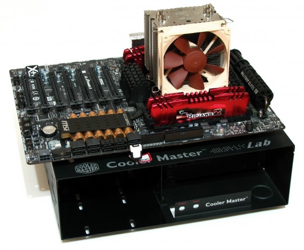

Test Sistemi
ekrankatı sistem
  • MSI Big Bang-XPOWERII X79 anakart
  • Intel Core i7-3930K işlemci
  • GSkill RipjawsZ 16GB (4x4GB) 2133MHz bellek
  • Plextor M5 Pro Xtreme 256GB SSD
  • Noctua NH-U12P işlemci soğutucu
  • Cooler Master Test Bench V 1.0 kasa
  • Cooler Master 650 watt güç kaynağı
Nvidia kartlar 331.65, AMD kartlar ise 13.11 sürücüleri ile test edildi.
OC: Fabrika çıkışı hızaşırtılmış ve özel soğutma sistemine sahip modeller.
RT: Referans tasarım modeller.

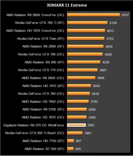

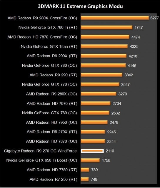

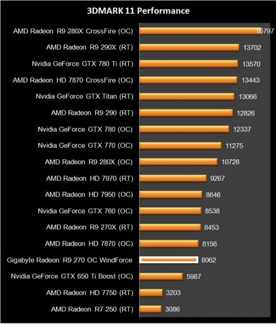

3DMARK 11
3DMARK 11, tessellation, shadow map, shadow cascade, surface shadow, volumetric illimination, ambient occlusion, depth of field, color saturation gibi grafik detaylarıyla ekran kartının tüm limitlerini zorlayıp, kombine testler ile ekran kartının performansını ölçümleyen sentetik bir yazılım.
Test (1)
Performance Modu
AMD Radeon R9 270 (8)
AMD Radeon R9 270 (7)
Extreme Modu
AMD Radeon R9 270 (6)
AMD Radeon R9 270 (5)

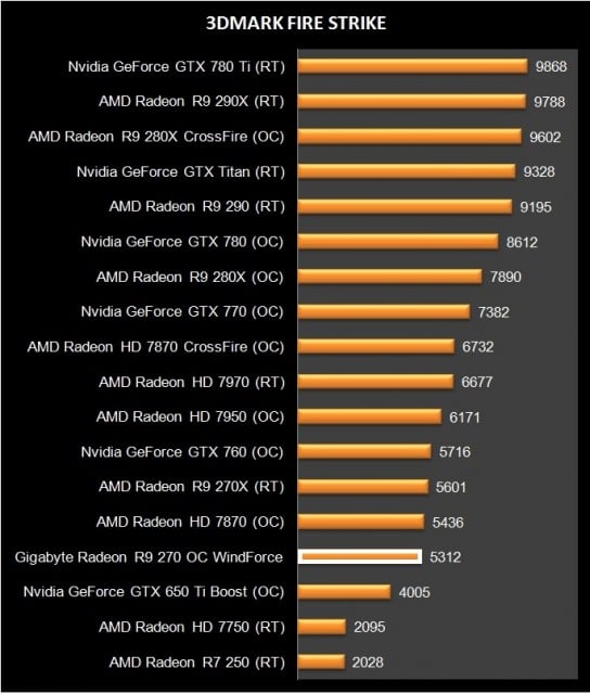

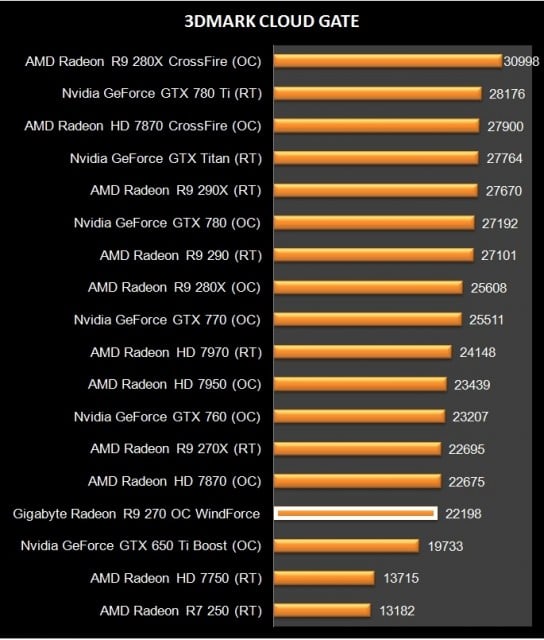

3DMARK 2013
6b6a26a202ac38c86b31c8fa30d11872
Cloud Gate
3dmark-cloud-gate-screenshot-7
AMD Radeon R9 270 (2)
Fire Strike
3dmark-fire-strike-002
AMD Radeon R9 270 (3)

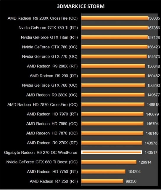

Ice Storm
3dmark-ice-storm-screenshot-3
AMD Radeon R9 270 (4)

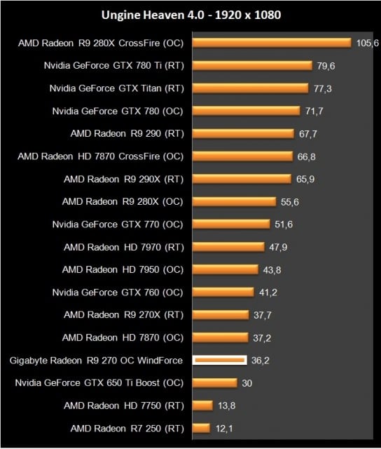

Unigine Heaven 4.0
heaven1
Unigine Heaven, ekran kartlarını zorlayan diğer bir sentetik yazılım. OpenGL’den DirectX 11’e geniş bir API yelpazesini test edebiliyor.

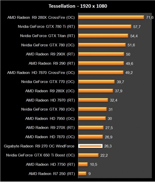

Tessellation Testleri
DirectX 11’le tanıştığımız tessellation, modellerdeki poligonları mesafeye göre (yakınlaştıkça artan bir şekilde) ufak parçalara ayrıp, “displacement mapping” tekniği yardımıyla çok daha gerçekçi görüntüler elde edilebilmesine imkan veren bir teknoloji. Nesnelerin çok daha yuvarlak yada daha keskin hatlara sahip olması ve dokuların daha detaylı gözükmesini sağlıyor. Tessellation, kullanılan detay seviyesine göre ekran kartlarını çok zorlayan bir seçenek.
c
AMD Radeon R9 270 (19)
b
AMD Radeon R9 270 (20)

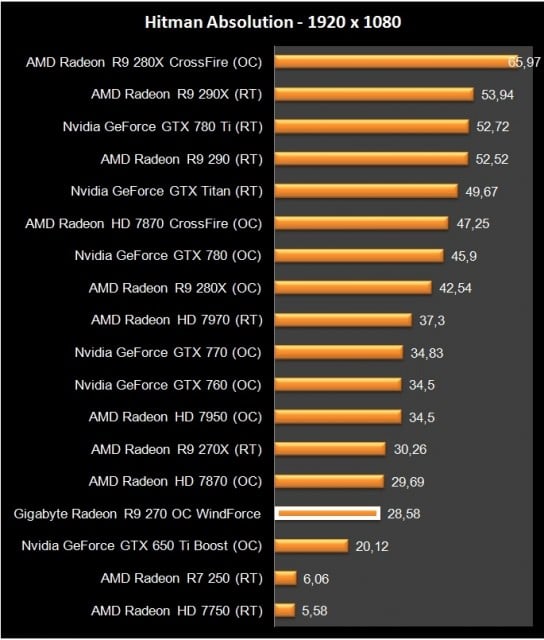

Hitman Absolution
hitman_absolution___wallpaper_by_sendescyprus-d5fpod1 f d
AMD Radeon R9 270 (10)
e d
AMD Radeon R9 270 (11)

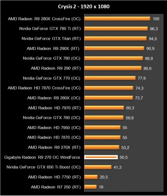

Crysis 2
Test (2)
AMD Radeon R9 270 (9)

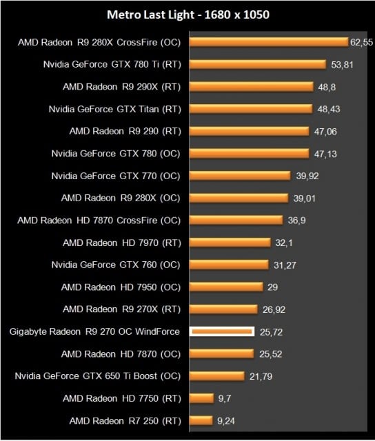

Metro Last Light
Metro__Last_Light_man
h
AMD Radeon R9 270 (12)
g
AMD Radeon R9 270 (13)

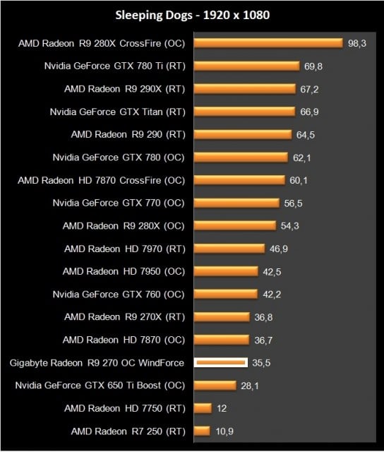

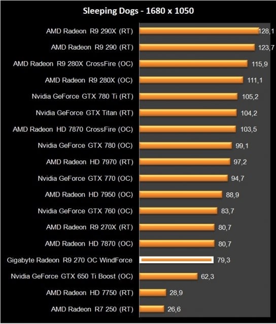

Sleeping Dogs
Test (5)
Test (3)
AMD Radeon R9 270 (14)
Test (4)
AMD Radeon R9 270 (15)

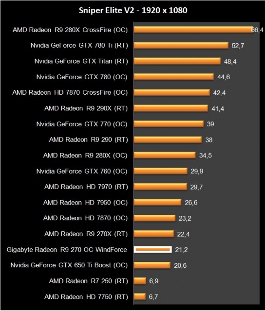

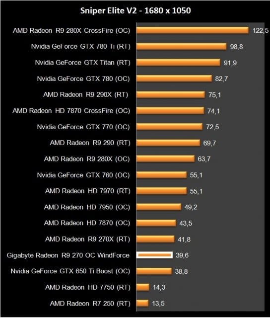

Sniper Elite V2
Test (6)
Test (7)
AMD Radeon R9 270 (16)
Test (8)
AMD Radeon R9 270 (17)

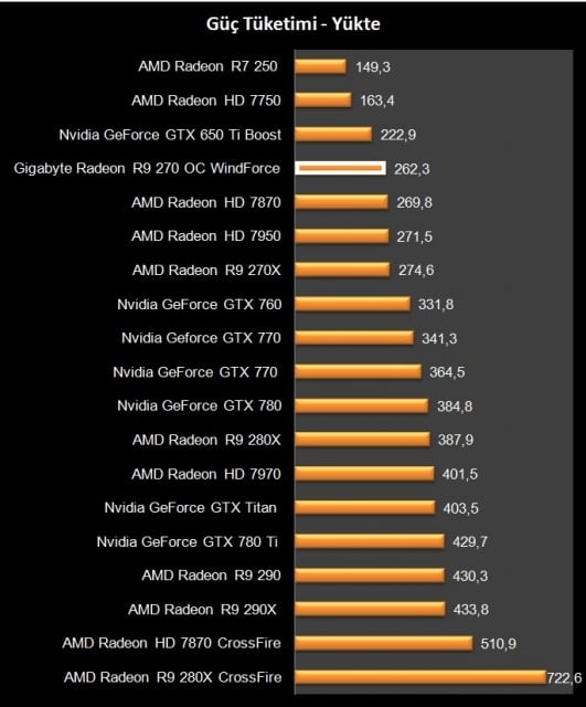

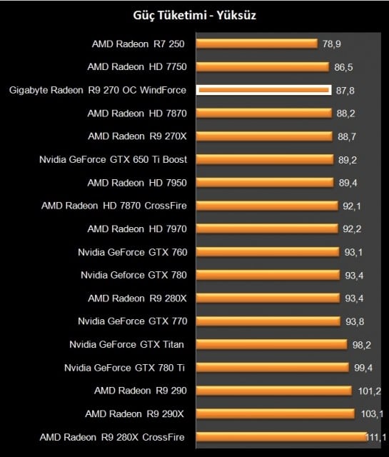

Güç Tüketimi
Güç tüketimi açısından kartların standart modellerle eşdeğer olduğunu kabul edebilirsiniz. Buradaki değerler, prize taktığımız bir güç ölçerle aldığımız “tüm sistem güç tüketimi” değerleri. Yani ekran kartı yük altında 300 küsur watt tüketmiyor. Ekran kartı yük altındayken, sistemin toplam tüketim değerlerini ölçüyoruz. Tüketim değerlerini alırken, sıcaklık testinde de kullandığımız ve ekran kartlarının canına ot tıkayan Furmark’dan yardım aldık. Yazılım, GPU’yu %100 yüke zorluyor. Bu arada işlemci kullanımı ise neredeyse sıfıra yakın.
AMD Radeon R9 270 (21) AMD Radeon R9 270 (22)

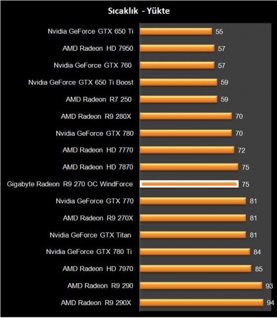

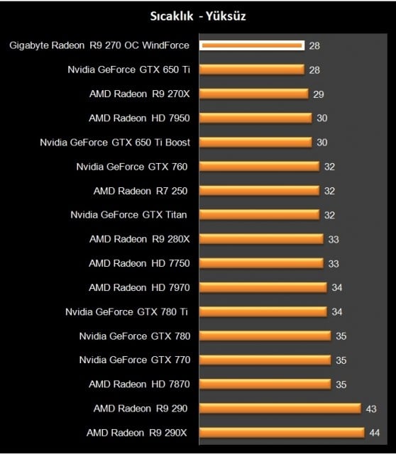

Sıcaklık
AMD Radeon R9 270 (25) AMD Radeon R9 270 (26)

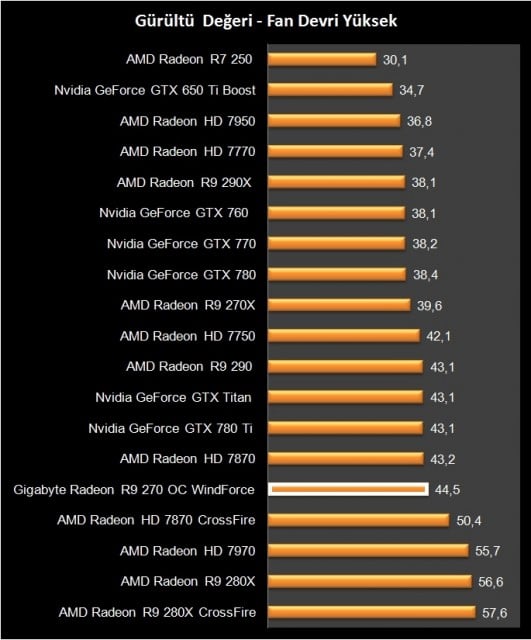

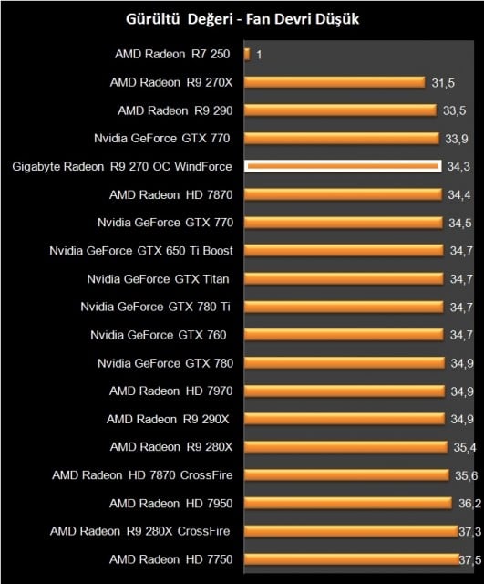

Gürültü
Kartların ürettiği gürültü değerlerini uzay montaj sisteme 50 cm uzaklıktan aldık. Sizin sisteminiz muhtemelen kasa içinde olacağından, grafiklerde gördüğünüz değerlerin yaklaşık %20 ile %40 oranında azalacağını hatırlatalım.
Not: Grafiklerdeki “1” rakamı, desibel ölçerin algılayamadığı (28 dBA altı) gürültü değerleri için kullanılmıştır.
AMD Radeon R9 270 (23) AMD Radeon R9 270 (24)

Fabrika çıkışı hızaşırtılmış Gigabyte Radeon R9 270 WindForce OC, sentetik ve gerçek oyun testlerinde referans tasarım R9 270X ve hızaşırtılmış HD 7870’in altında bir performans gösteriyor. Rakibi Nvidia’nın GTX 660 Ti’ın yerine konumlandırdığı GTX 760 ile R9 270’in aralarındaki fark ise bir hayli fazla. Ancak R9 270, GTX 650 Ti Boost’u bariz şekilde geçiyor.
