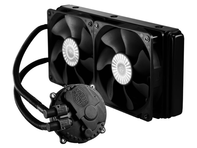

Cooler Master’ın, Eisberg ve 140mm fan desteğine sahip yeni nesil Nepton serilerinin altına konumlandırdığı Seidon 240M, kod adından da anlaşılacağı üzere 240mm’lik radyatöre sahip ve Seidon serisinin tepe modeli bir su soğutma sistemi. 273 x 120 x 27mm’lik ölçülerde alüminyumdan üretilen radyatörü, seramik mil desteğine sahip küçük ebatlardaki mavi LED’le aydınlatılan pompası ve iki adet 120mm’lik fanı ile, öncelikli olarak işlemcilerini ısıtmaya meyilli hızaşırtımacıları ve sistemlerinde soğutma performansı kadar sessizlik arayan oyuncu kitlesini hedefliyor.
Cooler Master Seidon 240M (1)

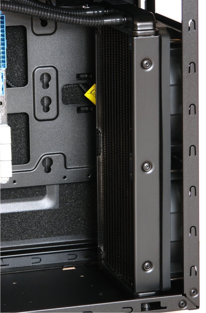

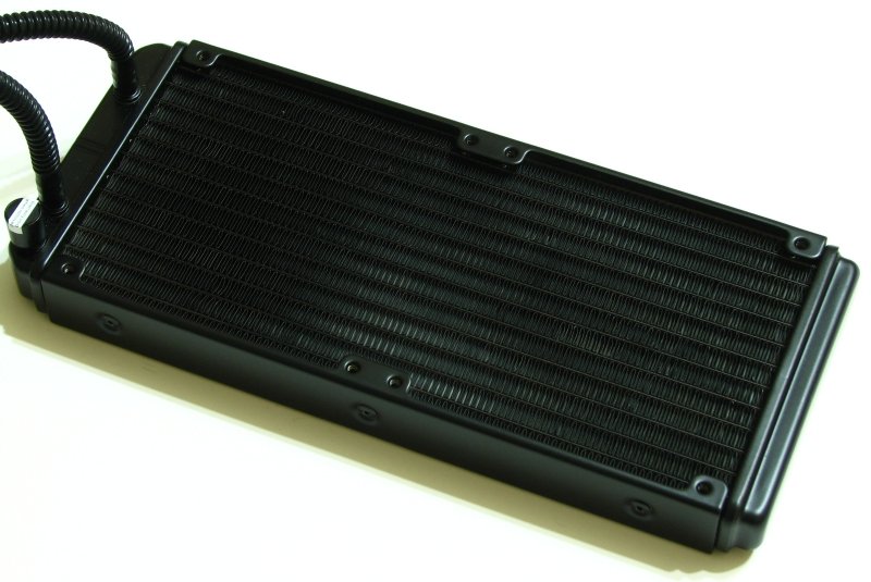

273 x 120 x 27mm ölçülerindeki alüminyum petekli radyatör, tavanında yada ön panelinde (Cooler Master Silencio 352 gibi) çift 120mm’lik fan yuvası barındıran tüm kasalar ile uyumlu. Radyatör kalınlığı 27mm ve bu rakam fanların takılması ile birlikte 52mm’ye ulaşıyor. Alüminyum yapı içinde toplam 12 adet ince alüminyum ısı borusu, bloktan gelen sıcaklığı çok ince alüminyum yapraklara iletmekten sorumlu:
Cooler Master Seidon 240M (5)

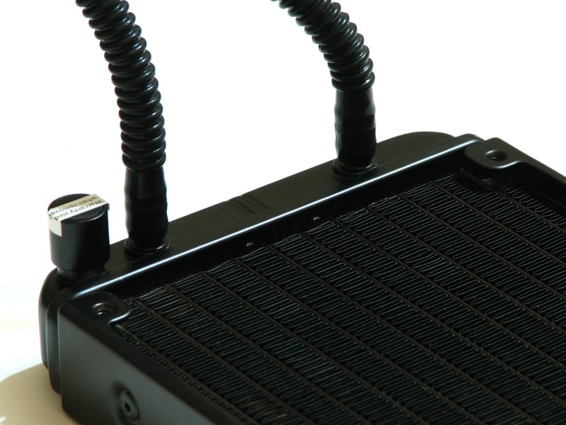

Radyatöre gelen hortumlar, konnektörler yardımı ile değil, direkt olarak radyatörün üzerine sabitlenmiş durumda. Bu tip bağlantı tarzı, özel su soğutma sistemlerinde montaj stresi yaşamak istemeyen kullanıcılar için düşünülmüş:
Cooler Master Seidon 240M (6)

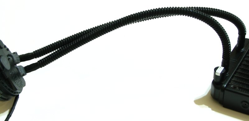

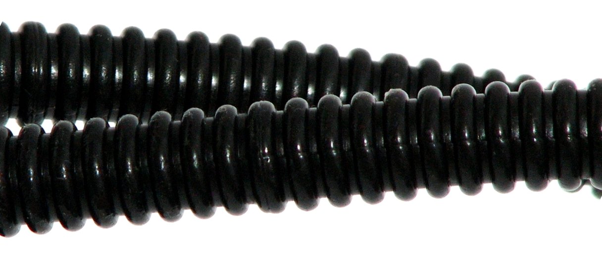

13 mm kalınlığındaki hortumlar, Seidon 240M’in kasa içine yerleştirilmesi sırasında ve sonrasında, katlanarak su akışını engellemesi adına sert plastikten üretilmiş:
Cooler Master Seidon 240M (7)
Yaklaşık 32 cm uzunluğa sahip hortumları sayesinde Seidon 240M’i, piyasada satılan tüm kasalarda (Big Tower’lar dahil) rahatlıkla kullanabilirsiniz:

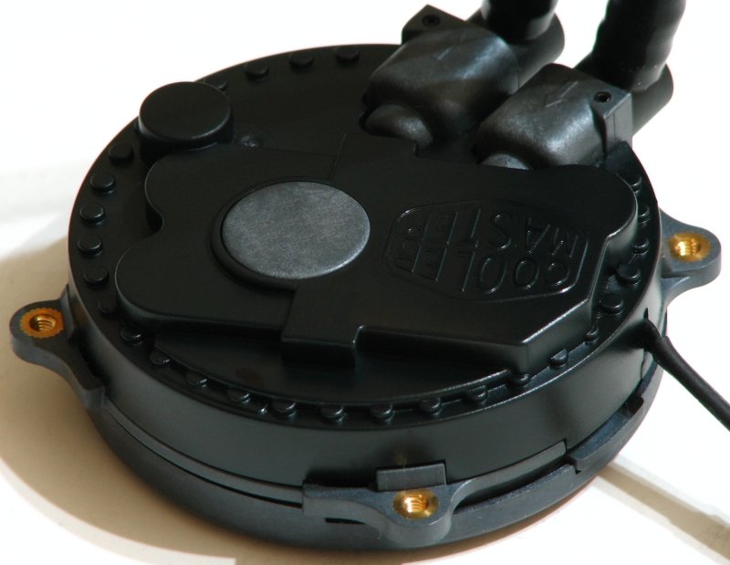

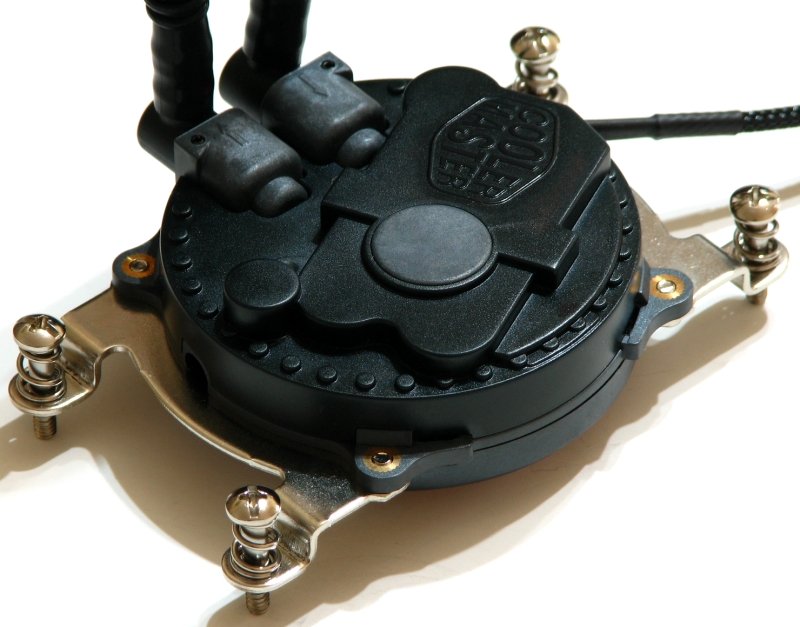

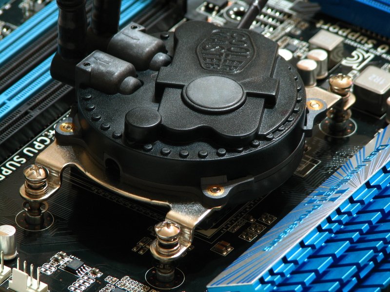

Neredeyse hazır satılan tüm su soğutma sistemlerinde olduğu gibi olduğu gibi plastik bir gövdenin içinde yerleştirilen devre kartı ve su pompasından oluşan tümleşik bloğun ebatları 70 x 27mm. Küçük ebatlar, daha önce incelediğimiz pek çok işlemci soğutucusunda olduğu gibi, soğutucu gövdenin yada fan/ların MOSFET soğutucularına yada belleklere temas etmesi gibi sorunlara yol açmıyor. Blok; fazladan dayanıklılık ve yüksek performans için seramik mil yatağı teknolojisi ile desteklenmiş ve ortalama çalışma süresi 70.000 saat:
Cooler Master Seidon 240M (9)

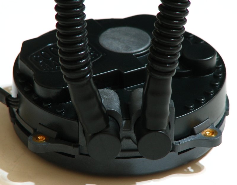

Radyatörün montajından sonra bloğun işlemci üzerine rahatlıkla yerleştirilmesi ve radyatörün kasa içindeki konumuna göre bloğun, plastik hortumları fazla zorlayarak kırmaması için, hortumların blok üzerindeki bağlantı noktaları yaklaşık 90 dereceye yakın hareket edebiliyor:

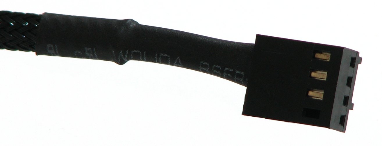

Pompanın çalışması için gerekli gücü sağlayan 3 pin soket:

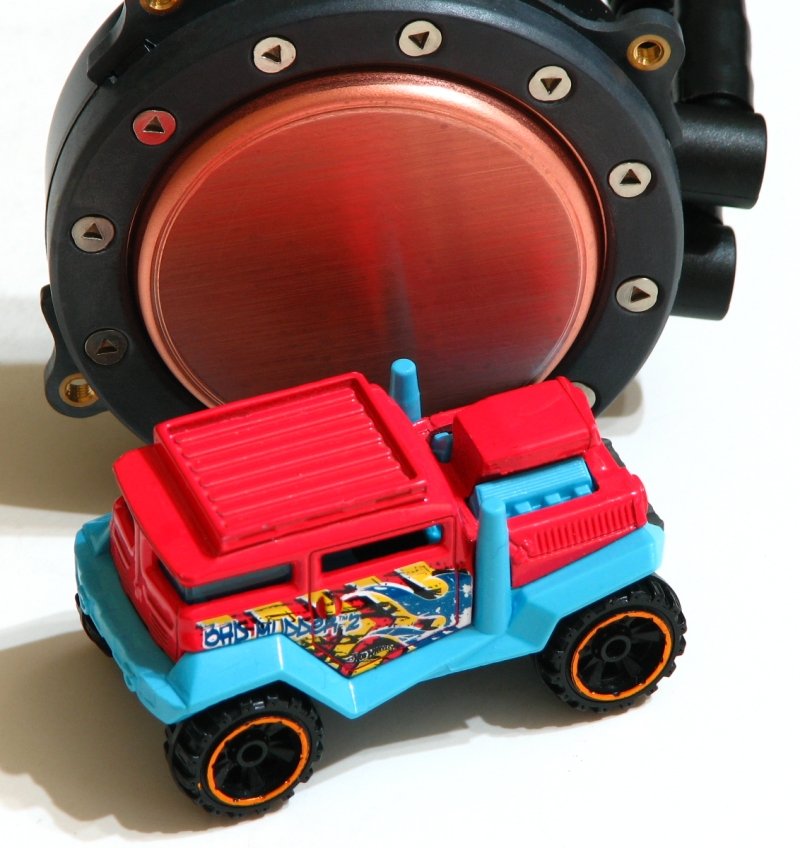

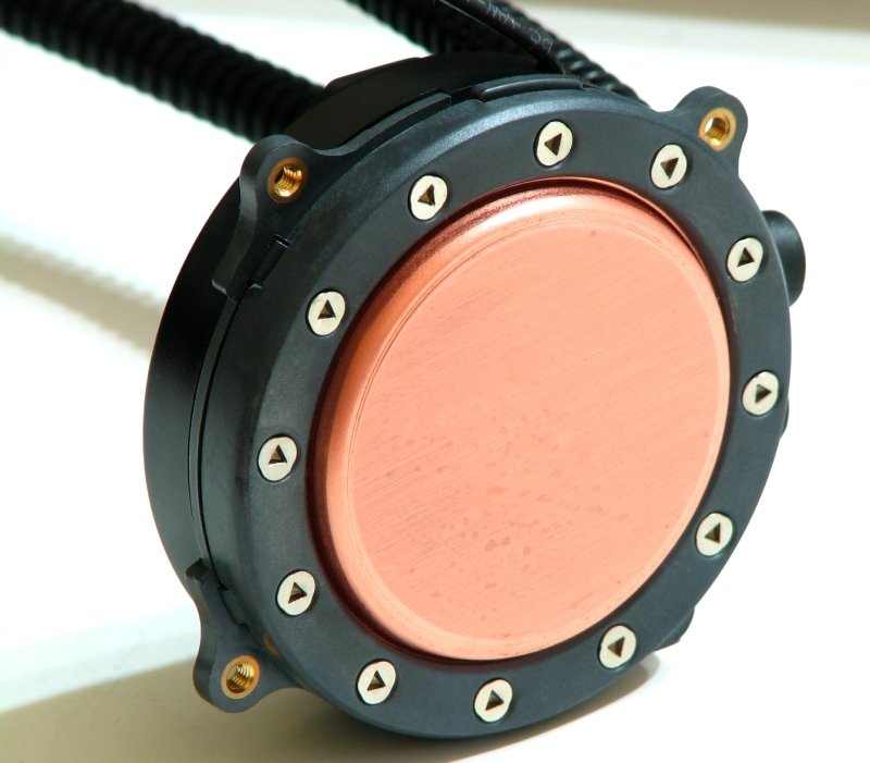

Isıyı, işlemci üzerinden bloğun içine transfer eden bakır tabanın yüzeyi, soğutucu testlerinde kullandığımız yol canavarının görüntüsünü net bir şekilde yansıtmıyor, çünkü yüzey pürüzlü. Taban yüzeyin pürüzsüz olması, işlemci ve soğutucu tabanının birbirine sağlıklı bir şekilde temas etmesini sağlayan önemli bir faktör. Ancak daha önce incelediğimiz bir kaç modelde, tabanın özellikle pürüzlü yapıldığı ve bu sayede olası hava ceplerinin azaltılarak (tabana açılan mikro kanallar sayesinde) daha sağlıklı ısı iletimi sağlandığı firmalar tarafından iddia edilmişti. Bu duruma her zaman olduğu gibi test sonuçları karar verecek:
Cooler Master Seidon 240M (11)

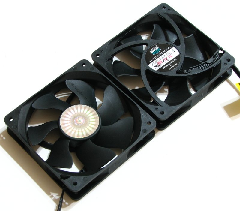

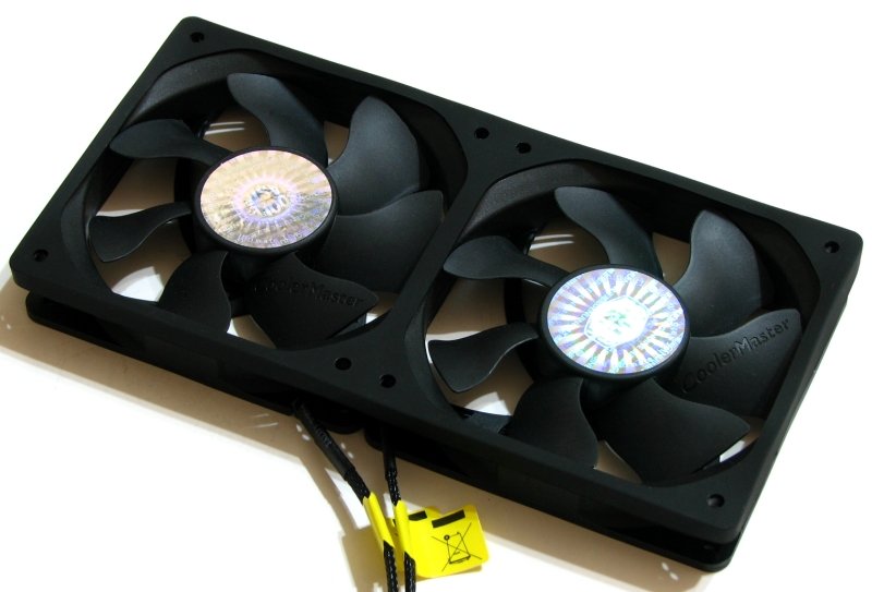

Kutu içeriğinde dahil edilen ve sistemin montajından sonra radyatörün soğutulmasını sağlayan 2 adet 120 mm’lik fan, 4 pin PWM soketleri sayesinde 600-2400RPM hızında dönerken toplamda 86.15CFM değerinde hava akımı üretiyor. Firmanın geçtiği bilgiye göre fanların çalışırken ürettiği gürültü değeri ise maksimum 40dBA:

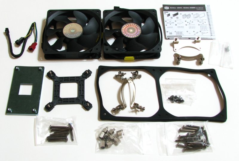

Kutu İçeriği
Cooler Master Seidon 240M (2)
Cooler Master Seidon 240M’in kutu içeriğinde bulunanlar:
  • Kurulum kılavuzu
  • 2 adet 120mm’lik fan
  • AMD ve Intel montaj aparatları
  • Montaj için gerekli vida grubu
  • Fan kablosu çoklayıcı
  • Fan sessizleştirme lastiği
  • Termal macun

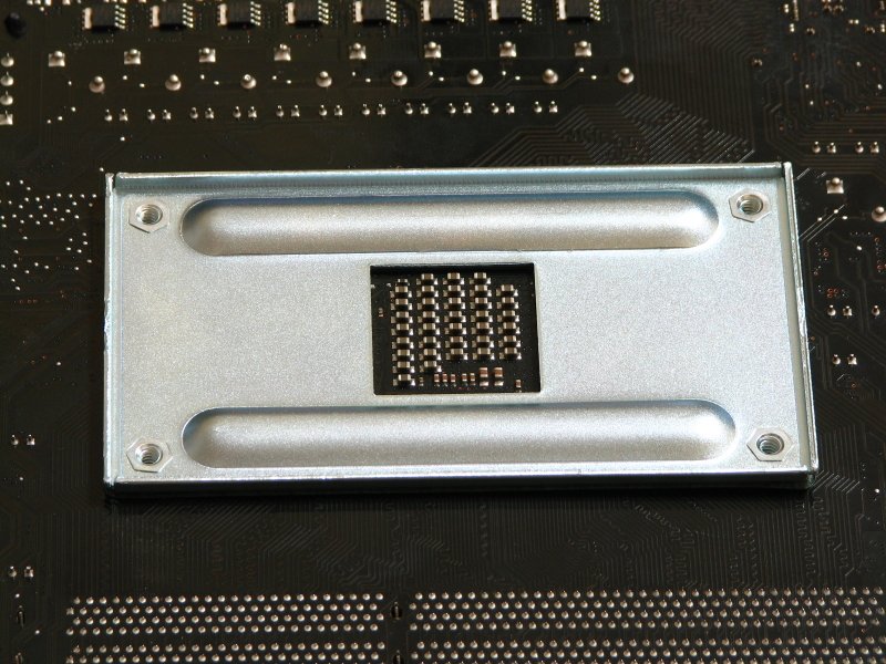

Daha sonra, AMD işlemciler için kullanılan metal montaj plakasını anakartın arka yüzüne yerleştiriyoruz. Aparatın yapısı, referans tasarım soğutucuda kullanılanla aynı:

Bloğun işlemci üzerine sabitlenmesi için, anakartın altında kalan metal aparata vidalanması yeterli. Biz bu işi, vidaların altında bulunması gereken 4 adet kalın vida olmaksızın yaptık. Bu şekilde bloğun, işlemci üzerindeki baskısı daha da artırılabiliyor:

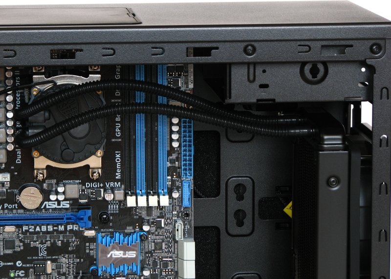

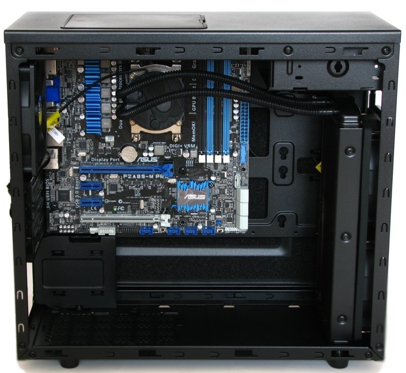

Cooler Master Seidon 240M’in kasa içindeki görüntüsü bu şekilde:
Cooler Master Seidon 240M (18)
 Cooler Master Seidon 240M (19)

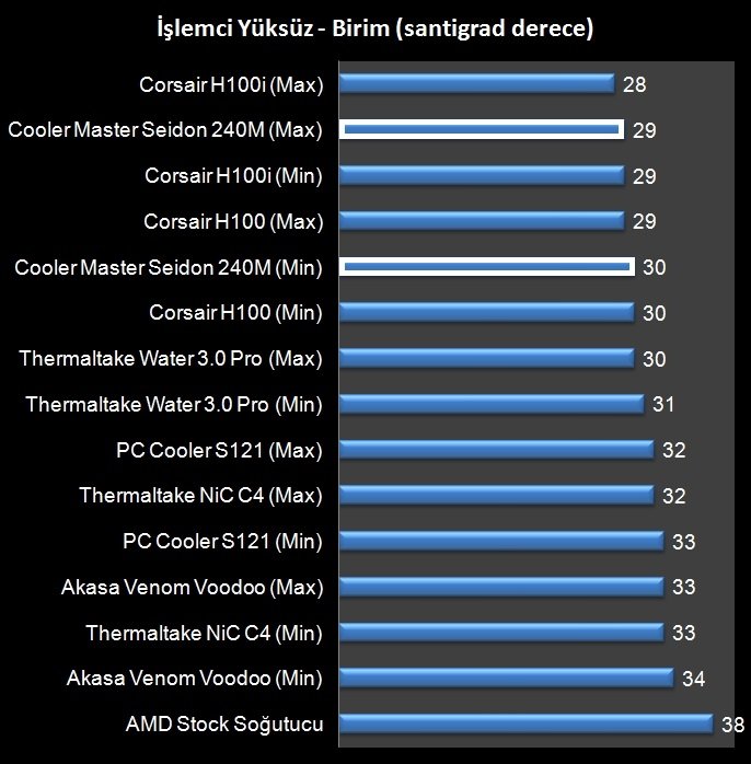

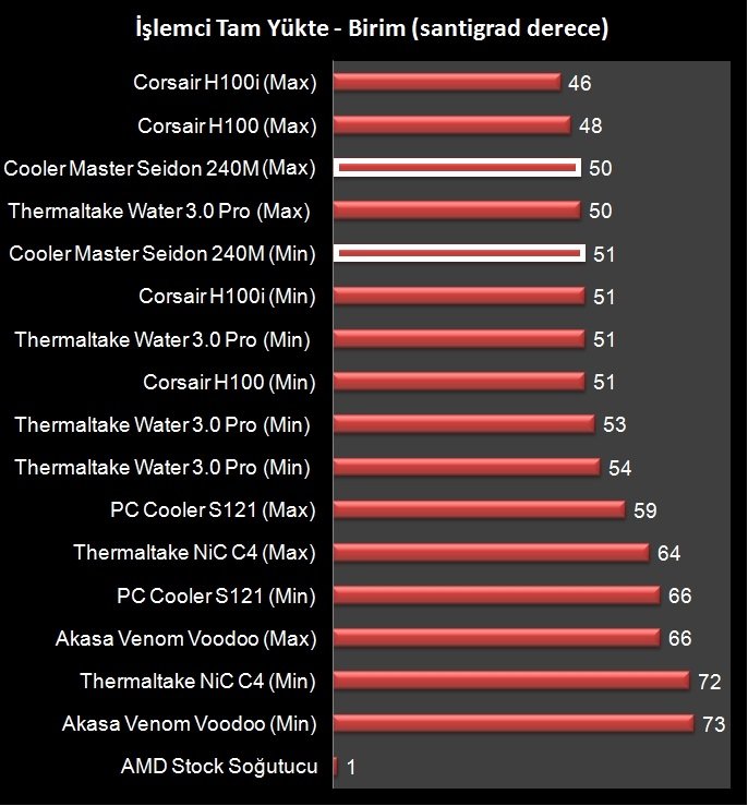

Test sistemini kurup 26 santigrat derecelik bir ortam sıcaklığı hazırladıktan sonra işlemci üzerine piyasadan satın aldığımız markasız beyaz renkli termal macun sürdük. AMD FX-8120, 4.4GHz’e hızaşırtılmış durumda. İşlemcinin her çekirdeğine yüklenmek için SP-2004 işkence programından yararlandık.
2 3
Not: Grafiklerdeki “1″ değeri, testi bitiremeyen soğutucular için kullanılmıştır:

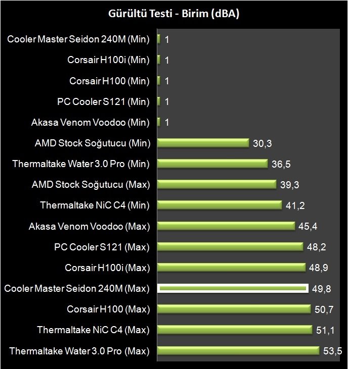

Soğutucuların üzerinde bulunan fanlarının çıkartığı gürültü değerlerini Voltcraft 320 desibel ölçerle ölçümledik. Desibel ölçer soğutuculara 75 cm uzaklıkta ve ölçüm, uzay montaj kasa üzerinde sessiz bir ortamda alındı.
Not: Grafiklerdeki “1″ rakamı, desibel ölçerin algılayamadığı (28 dBA altı) gürültü değerleri için kullanılmıştır.

İncelemeye gelen Cooler Master Seidon 240M, 273 x 120 x 27mm’lik alüminyum radyatörü ve mavi LED’le aydınlatılan sessiz pompası ile, yüksek soğutma performansı sergileyen bir su soğutma sistemi. 27mm kalınlığındaki radyatörü ile, tavanında yada ön panelinde 2 x 120mm’lik fan yuvası bulunduran tüm kasalarla sorunsuz şekilde uyum sağlayacaktır. Kutu içeriğinde ilave edilen ve montaj sırasında çift fan ile radyatör arasına takılarak olası titreşim sorunlarını engellemeyi hedefleyen lastik aparatı, akıllıca düşünülmüş ve ergonomik bir tasarım. Çalışma sırasında sesi neredeyse duyulmayacak kadar sessiz çalışan pompası, kapalı devre sistemde yeterli su basıncı oluşturuyor. Ancak bu tür pompalar hiç bir zaman; 3 adet 240mm’lik radyatör ve 3 adet bloğun bulunduğu bir döngüye sahip sistemde kullanılacak olan özel tasarım pompalar kadar performanslı olamazlar. Zaten tek radyatörde de olmaları gerekmiyor.
Seidon 240M’de kullanılan 320mm uzunluğa sahip ve 13mm kalınlığındaki plastikten üretilen hortumların esneme oranı düşük, yani: sertler. Montaj sırasında radyatörün konumlandırılmasına göre aşırı yük yada zorlamada hortumlar zarar görebilir. Bu yüzden özellikle blok yerleşiminde biraz nazik olmanız gerekiyor.
Cooler Master Seidon 240M’i şu an 132$ civarında satın alabiliyorsunuz. Fiyatı, üst seviye hava soğutmadan bir miktar daha pahalı. Ancak performans olarak da bu etiketi kesinlikle hak ediyor. Ürünü; işlemcilerine üst seviye hızaşırtma yapacaklara ve hızaşırtmayla işi olmayıp sadece sessizlik isteyen kullanıcılara tavsiye ederiz.
