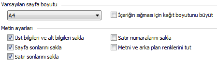

Ayrıca tanınan belgenin görsel açıdan mümkün olduğunca orijinal belgeye benzemesi için DOCX/ODT/RTF sekmesindeki “Seçenekler” penceresinde aşağıdaki ayarları yapmanızda fayda olabilir:
abbyy-sozlesme-gorsel-1

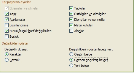

Biçimlendirme değişikliklerini ve diğer benzer unsurları karşılaştırmaya dahil etmeyin. “Belgeleri Karşılaştır” penceresindeki ayarlarınız aşağı yukarı şu şekilde olmalıdır:
abbyy-sozlesme-gorsel-2
İşte bu kadar! “Tamam”a bastıktan sonra, yeni belge ile onaylanmış orijinal metin arasındaki tüm farkları gözden geçirme modunda vurgulanmış olarak göreceksiniz. Bu vurgular, iki metin arasında farklılık varsa bunları size anında gösterecek. Metnin tamamını gözden geçirmek için zaman ve emek harcamanıza gerek yok!
