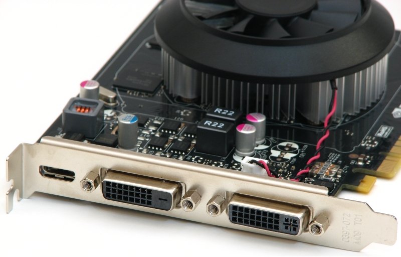

Kartın dış dünya ile iletişimi sağlayan 2 x DVI ve Mini HDMI yuvaları:
Nvidia GTX 750 Ti (2)
PCIex16 yuvası maksimum 75 watt’a kadar akım verebildiği için, referans tasarım GTX 750 Ti’da herhangi bir güç giriş yuvası yok. Ancak devre kartı üzerinde 6 pinlik güç giriş yuvası için yer ayrılmış. Kartın satılmaya başlamasından sonra üreticiler hızaşırtmalı ve özel soğutmalı modelleri için bu bağlantıya ihtiyaç duyabilir:

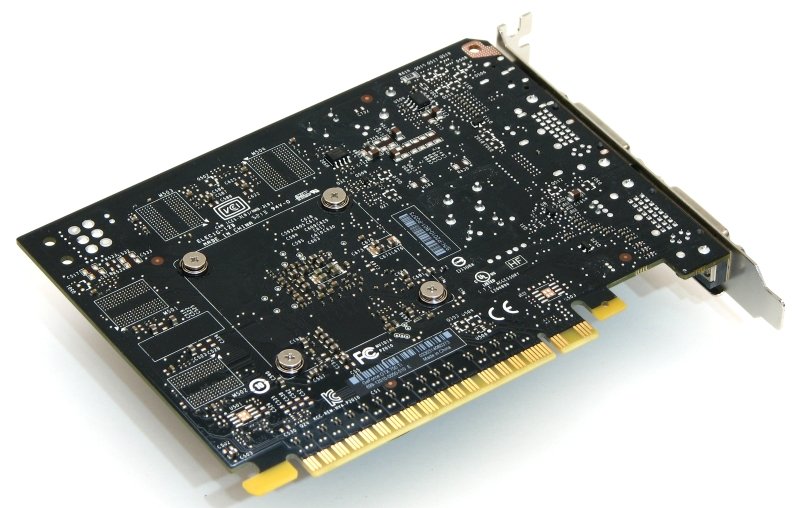

Kartın arka yüzü:

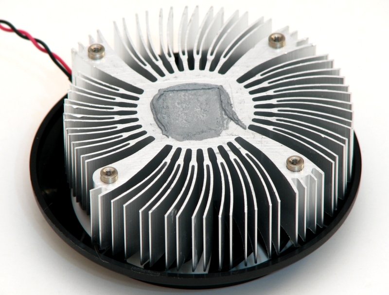

60 watt TDP değerine sahip GPU’yu serinletmek için tasarlanan soğutucu, ciddi anlamda küçük ebatlarda. Soğutucunun tasarıma bakarak, herhangi bir test yapmadan GPU’nun aşırı sıcaklık değerleri üretmediğini rahatlıkla söyleyebiliriz:
Nvidia GTX 750 Ti (5)
Alüminyum soğutucu, Inte’in referans tasarım işlemci soğutucuları ile benzerlik gösteriyor:
Nvidia GTX 750 Ti (6)

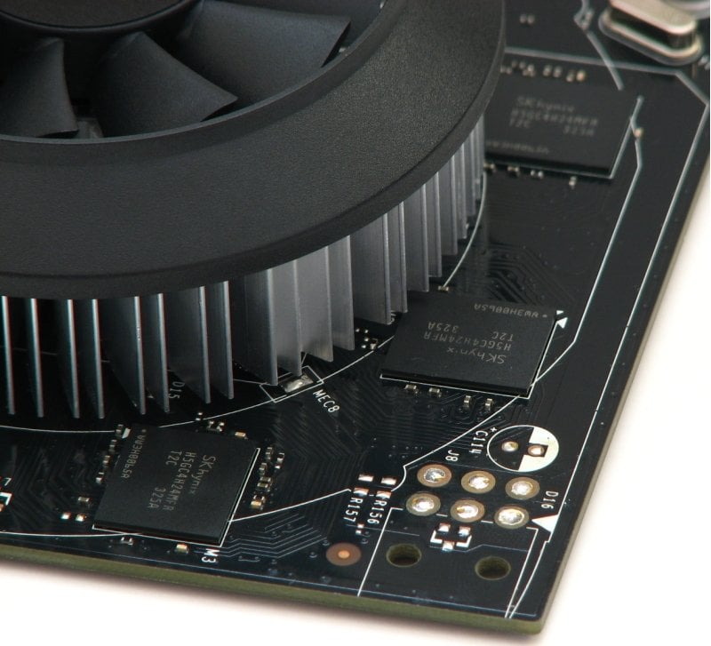

Maxwell mimarisinin ilk örneği GM107 kod adlı GPU:
Nvidia GTX 750 Ti (8)

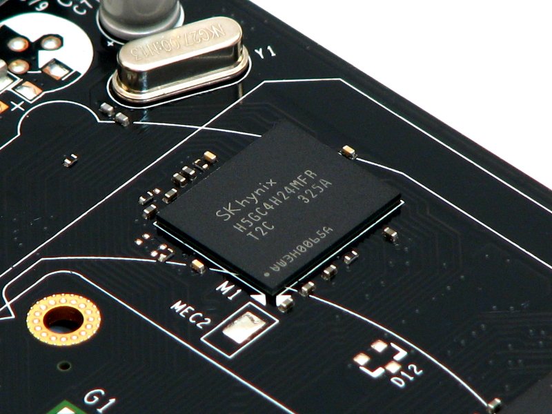

2048MB’lık bellekler Hynix’den:
