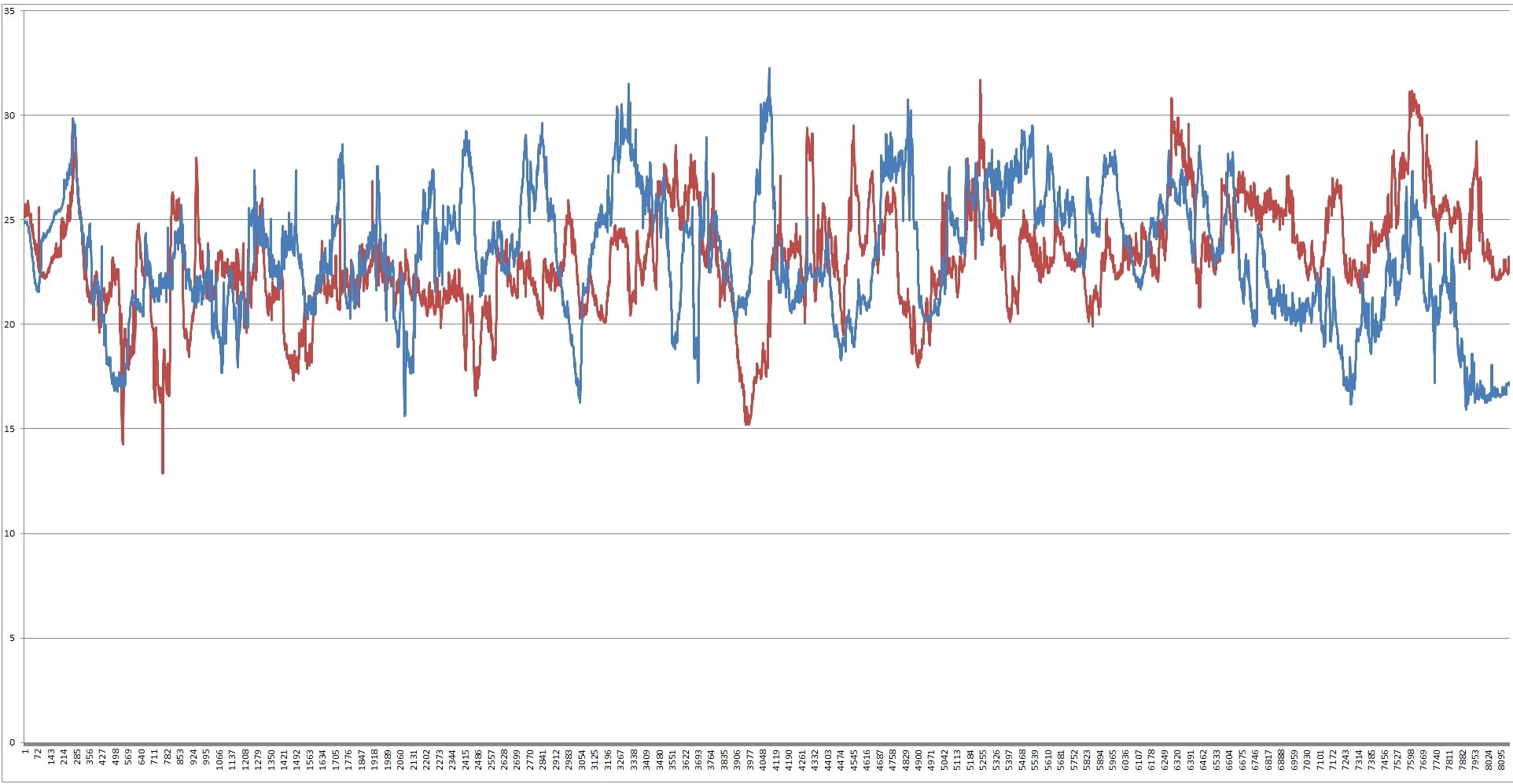

Aşağıdaki grafik; 1920 x 1080 çözünürlük, ultra detay kalitesinde i7-4770K ve i3-4330 işlemcili sistemlerin Battlefield 4 – Mantle performansını gösteriyor. Bu veriye 3 dakikalık bir log kaydı ile ulaşıldı ve grafikte yaklaşık 8000 satırlık Frame Time bilgisi var:
Mantle (13)
Oyun içinden alınan log kaydı, grafikten anlaşılacağı üzere stabil bir eğri çizmiyor. Grafik yükünün başladığı “sıfır” noktasından kayıt sonuna kadar üretilen frame’ler arasında bariz şekilde farkılıklar var. Özellikle çatışma sahnelerinde yani GPU + CPU yükü arttığında alt ve üst limitler arasındaki fark daha da açılıyor. Ancak; değişken ortam şartlarında tutulan 3 dakikalık log kaydı, ekran kartının ortalama frame değerini almamıza engel değil. Yapacağımız işlem; birinci ve son karedeki değerlerin ortalaması almak ve yaklaşık bir sonuca ulaşmak.
Buraya dikkat; oyun sırasında ortalama frame değerini görmemiz imkanlar dahilinde, ancak bunu yaparken “grafikte yer alan belirli bir bölümü seçerek, genel hakkında kesin bir yargıya varamayız”. Sonuçta yapılan işlem gerçek hayat testidir ve log kaydının stabil olan bir bölümünü cımbızlayarak buradan sonuç çıkartmak kesinlikle adil bir test değerlendirmesi olmaz.
