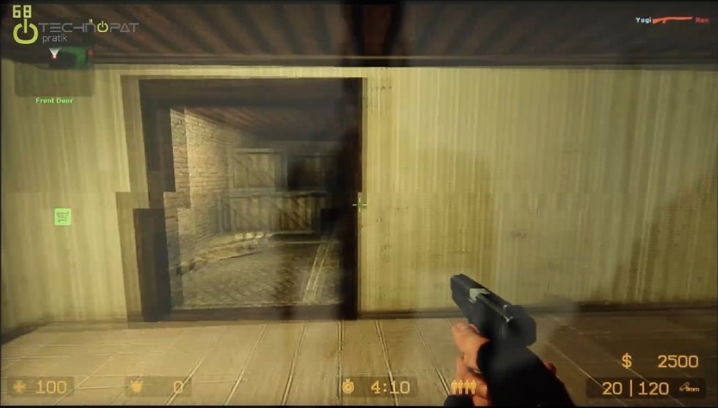

V-Sync kapalı olduğunda ekranda görüntü ortadan ikiye bölünecektir.
Buradaki en büyük sorun, ekran kartlarının sabit bir hızda render yapmıyor oluşu. Ekran kartından saniye başına çıkan kare sayısı, karta binen yüke bağlı olarak değişkenlik göstermekte. Hal böyle olunca değişken kare sayısı (FPS) ile monitörün sabit hızını (Hz) birbirine eşitlemek önümüzdeki en büyük sorun.
Çözümlerden birisi monitörün bu sabit yenileme hızını gözardı edip taranmakta olan görüntüyü ekranda döngü ortasında güncellemek. Bu durum, Vertical Sync (V-Sync) dediğimiz dikey senkronizasyon kapalı olduğunda gerçekleşmekte. Fakat dikey eşitlemeyi kapadığımızda, monitör bir kareyi tararken hemen ardından ikinci kareye geçmesi, iki kare arasında yırtılma (tearing) diye tabir edilen bir senkronizasyon sorunu oluşturacaktır.
