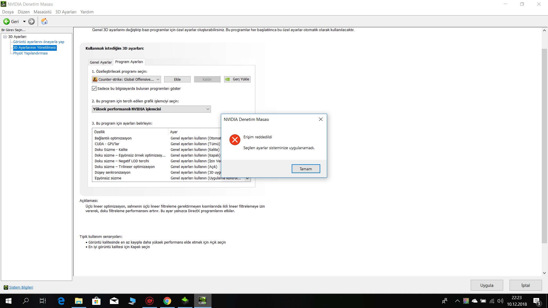

    Hocam merhaba öncelikle çok teşekkür ederim çok güzel anlatmışsınız fakat bende nvidia yok altaki resimde gördüğünüz gibi ekran kartımda yazıyor. Anlattığınız durumların bende olma şansıda varmıdır hocam ?
    Yanıtla
    • Uğur ÖZGÜR says:
      11 yıl önce
      Merhabalar, görünüşe göre ekran kartınızın sürücüsü yüklenmemiş. Ya da ekran kartınızın bağlantısı yanlış yapılmış. Sorun düzelmezse SİSTEMİNİZDE EKRAN KARTI OLUP OLMADIĞINI KONTROL EDİN :)

      • ekrem says:
        11 yıl önce
        teşekkür ederim fakat bunu nasıl kontrol edeceğim, güncelle dediğimde en son sürüm diyor fakat oyunarı çok kasıyor kaldırmıyor :S
        Yanıtla
        • Uğur ÖZGÜR says:
          11 yıl önce
          İlk önce SİSTEMİNİZDE HARİCİ EKRAN KARTI OLDUĞUNU ve tüm bağlantılarının doğru yapıldığından emin olun. Eğer sorununuz bu nedenlerden kaynaklanmıyorsa SÜRÜCÜ YAZILIMINI EKRAN KARTI ÜRETİCİSİNİN RESMİ SİTESİNDEN İNDİRİN. Eğer sizin öğrenmek istediğiniz bilgisayarınızda ekran kartı olup olmadığını kontrol etmek ise Everest adlı yazılımı kullanabilirsiniz. Not: Intel HD Graphics işlemcinin içinde bulunan DÜŞÜK PERFORMANSLI entegre grafik işlemcisidir, HARİCİ EKRAN KARTI DEĞİLDİR!
          Yanıtla
      • Recep_Baltas says:
        11 yıl önce
        Yanlış bilgilendirme yapmayalım! Harici ekran kartı yok sistemde.
        Yanıtla

  2. ekrem says:
    11 yıl önce
    az önceki mesajımda resimler gösterimemiş ..
    Yanıtla
      10 yıl önce
      NVIDIA ekran kartı yok sisteminizde.

  40. gemici53 says:
    7 yıl önce
    kardeşim dediklerini aynen yaptım ama şöyle bir sorunla karşılaşıyorum lütfen yardımcı ol ya https://uploads.disquscdn.com/images/671590ed7b8e1d346b122b6f1df9f42c8e7de63c7bfa15c305f277ade4f5616a.png
    Yanıtla
    • Esat Bilal Baylan says:
      7 yıl önce
      bendede böyle ya napıcaz
      Yanıtla
      • Halil İbrahim Çakmak says:
        7 yıl önce
        ekran kartın amd ise https://www.amd.com/en/support buradan
        ekran kartın nvidia ise https://www.nvidia.com.tr/drivers buradan
        ekran kartı driverini güncelle
        Yanıtla
    • Darktower says:
      6 yıl önce
      Zaten CS:GO Nvidia için profili var yani tanıtman gerekmiyor. DDU ile sürücünü kaldır tekrar kur. Driver booster gibi yazılımlar kullanma.
      Yanıtla
