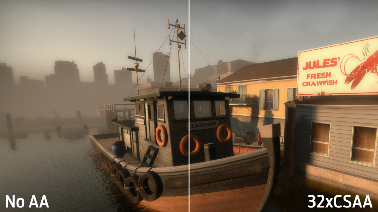

Fakat ”Q” için farklı bir durum söz konusu. CSAA, MSAA’dan daha az renk örnekleri kullanarak MSAA’dan daha iyi ya da ona eşdeğer bir kalite sunmayı amaçlıyor. 8xCSAA, yalnızca dört renk örneği kullanıyor. Kalan diğer dört renk örneği ise kapsama örneği olarak burada açıklandığı gibi kullanılıyor. Ancak 8QxCSAA, renk örneklerini çarpıştırıp sekizini destekleyerek daha keskin bir görüntü sunuyor.
csaa-fark-left4dead2
CSAA’nın yarattığı farkı Left 4 Dead 2’de inceliyoruz.
csaa-fark2-left4dead2
Köşeleri daha rahat inceleyebilmek adına biraz yaklaşalım.
