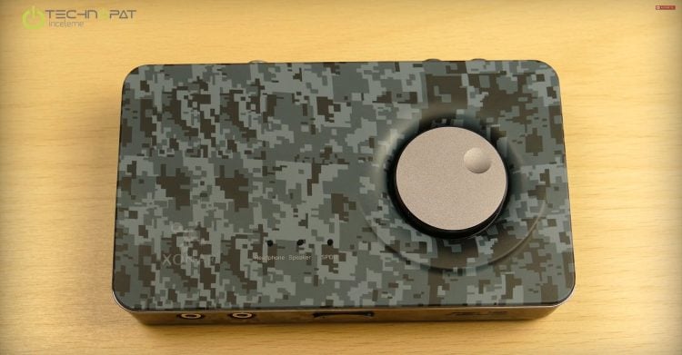

ASUS Xonar U7 Echelon Edition incelemesinde harici USB ses kartına yakından bakıyoruz. 7.1 Kanal ses ve DAC özelliklerinin detaylarını incelememizde bulabilirsiniz…
ASUS’un harici ses kartı Xonar U7, Echelon Edition olarak kamuflaja büründü ve yazılım olarak da yenilendi. Bu videomuzda sadece farkları açıklamakla kalmadık, ASUS Xonar U7 Echelon Edition’ı bütün detaylarıyla inceledik.
  • 00:10 – ASUS Xonar U7 Echelon Edition nedir, ne işe yarar?
  • 01:20 – Harici ses kartlarının avantajı nedir?
  • 02:15 – Teknik özellikler. Xonar U7 ile Echelon Edition’un temel farkı kamuflaj deseni ve yeni yazılım.
  • 05:00 – Dolby Digital Output desteği.
  • 06:00 – Optik ses çıkışı ve Surround ses.
  • 07:00 – Xonar U7 Echelon Edition’a yakından bakıyoruz. Tasarım Echelon Camo kulaklık ile tam uyumlu, Echelon Forest ile kamuflaj deseni farklı ancak yine de birlikte güzel görünüyor.
  • 07:30 – Ses ve çıkış tuşu, göstergeler.
  • 08:22 – Kulaklık ve mikrofon için 3.5 mm portlar, mikrofon ses kontrolü.
  • 08:55 – Kulaklık uyumu ve ideal empedans değerleri. Ohm olarak belirtilen empedans değeri, kulaklığın ses aralığında daha yüksek bir kalite ayrımı sağlar. Ses seviyesi değildir.
  • 09:47 – Bağlantı portları. Xonar U7 nasıl bağlanır, neler bağlanır?
  • 12:08 – S/PDIF çıkışı için adaptör: TOSLINK adaptörü.
  • 13:28 – USB 1 ve USB 2 arasında geçiş ve destekledikleri değerler.
  • 15:05 – Xonar U7’nin içerisinde bakıyoruz. PCB’de ASUS Hyper Grounding Technology ve bu sayede düşük Total Harmonic Distortion (THD) değeri mevcut.
  • 16:01 – Cirrus Logic CS4398 CZZ – 120 dB 24 Bit 192 kHz Stereo DAC.
  • 16:27 – Cirrus Logic CS4362A CQ2 – 114 dB 192 kHz 6 kanal DAC.
  • 16:54 – C-Media 6632 USB 2.0 Audio Processor yani ses işlemcisi192 kHz 24 Bit S/PDIF, üzerinde 8051 mikroişlemci bulunuyor.
  • 17:14 – PCB’nin arka tarafına bakıyoruz.
  • 17:30 – Texas Instruments TPS 77601 – FP voltaj regülatörü.
  • 17:52 – CFeon Maritex EN 39LV010 Flash bellek 1 megabit 4 Kbyte.
  • 18:12 – Cirrus Logic CS 5361 Analog Digital dönüştürücü 24 bit 192 kHz dijital filtreleme ve anti-aliasing özelliklerine sahip 114 dB dinamik aralık sunuyor. Bu mikrofon için kullanılıyor.
  • 19:02 – Test kurulumu.
  • 19:31 – Sürücü kurulumunda sorun yaşarsanız buradan sorunsuz paketi indirip kurabilirsiniz…
  • 20:16 – Dolby Home Theater v4 yazılımına bakıyorız. Equalizer ayarları, ses netleştirme, sanal Surround ve oyun türleri için önceden yapılmış ayarlar mevcut.
  • 22:35 – Sonic Studio Pro yazılımına bakıyoruz. Arayüz çok gelişmiş. Farklı ASUS kulaklıklar için hazır profiller mevcut. Sanal Surround’u kapatabiliyorsunuz. Bass Boost, Voice Clarity ve Compression gibi ayarları açıklıyoruz.
  • 26:23 – Sonuç değerlendirme.
Düzeltme:
  • Side çıkışlar yan hoparlörler içindir.
  • S/PDIF üzerinden Dolby Digital Live ile 5.1 ses çıkışı alabilirsiniz.
TAVSİYE EDER

    Analog portlarda yanlış bilgi verilmiş. Side dedikleri yan hoparlör oluyor. öndeki iki tanesi değil.
    Yanıtla
    • Recep_Baltas says:
      11 yıl önce
      Bilgilendirme için teşekkürler. Makaleye ekledik.

    Bu ürünü deneme fırsatı buldum. Ürünün odyofillere yönelik hiçbir olumlu tarafı bulunmamaktadır. Ki bunu beklentimi oldukça minimal tutarak söylüyorum.
    Kulaklık amplifikatörü belirli bir klasmanın üzerindeki kulaklıklarda müzik açısından resmen berbat performans gösteriyor. Hem sürme problemi var hemde yüksek pasajlarda distorsiyona giriyor. Bahsettiğim kulaklıklar çok üst modeller değil, pazarda kolaylıkla alınabilecek ürünler. Bahsi geçen empedansı stabil şekilde sağladığından şüpheliyim.
    Stereo müzik dinlemek açısından aynı şekilde kullanılan DA yongaseti ve donanım iç açıcı bir tablo çizmedi. Odyofil performansın yakınından geçmesi mümkün olmadığı gibi kullanılan yongasetleri, audio tarafında çok sevilen ürünler değil.
    Buna karşın oyun tarafında başarılı bir tablo çiziyor ve çevresel ses açısından uygun bir kombinasyonda başarılı sonuç alabilmek mümkün. Yazılım ve sürücüler kesinlikle can sıkıcı.
    Oyun ve sinema için otalamanın bir tık üzeri, müzik dinleyicisi için (güncel bol baslı müzik dinleyenler hariç) uzak durulması gereken bir ürün.

    İncelemede yaptığınız bir yanlışı düzeltmek istiyorum. Optik çıkış üzerinden 7.1 ses alınması mümkün değil çünkü bu teknolojinin bant genişliği PCM , Dolby ya da DTS için yeterli değil. Bu kart ile 7.1 ses çıkışı almak istiyorsanız kullanmanız gereken çıkışlar analog olmak zorundadır. İncelemede o kadar fazla bu durumu telafuz ettiniz ki acaba ben mi yanlış hatırlıyorum diye yeniden araştırma gereği duydum lakin sonuç değişmedi. 7.1 sesi dijital olarak başka bir kaynağa taşımak istiyorsanız HDMI standardını kullanmak zorundasınız.

      Bilgi için teşekkürler. Düzeltme olarak makaleye ekledik.
