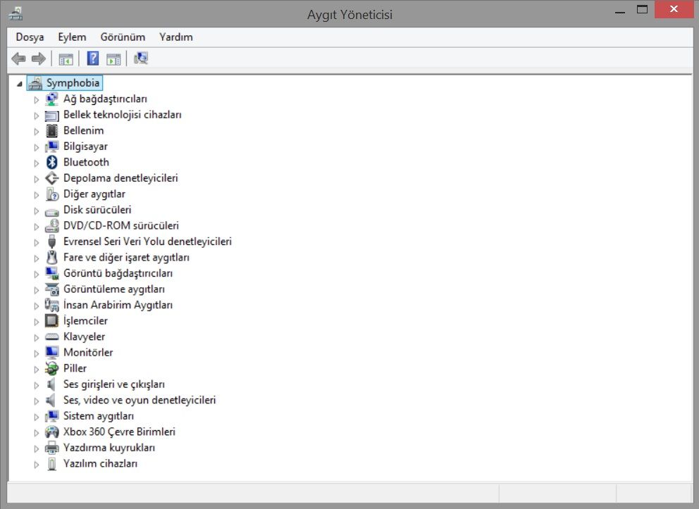

Aygıt Yöneticisi’nden Cihazları Devre Dışı Bırakma
Çoğu zaman ses işlemede yaşanan performans düşüşlerinin sebebi arka planda çalışan uygulamalar ve sürücülerdir. İşlemcinin sıkıntısız bir şekilde ses dosyalarını işleyebilmesi için başka sürücüler ve uygulamalar tarafından meşgul edilmemesi gerekir. LatencyMon ile tespit ettiğiniz ve işlemciyi zorlayan sürücüleri Aygıt Yöneticisi’nden devre dışı bırakabilirsiniz.
aygıt yöneticisi
Aygıt Yöneticisi’ni açmak için Başlat simgesine sağ tıklayın ve ilgili seçeneği açın. Açılan listede LatencyMon’un tespit ettiği sürücüleri bulun ve sağ tıklayıp devre dışı bırakın. Dikkat etmeniz gereken nokta, asla Sistem Aygıtları altında listelenen sürücüleri devre dışı bırakmayın. Bazı sürücülerin, LatencyMon tarafından listelenmemesine rağmen, devre dışı bırakılması işlemlerinizi rahatlatabilir. Bunlar kısaca: Ağ bağdaştıcısı, WLAN kartı, Bluetooth bağdaştırıcısı, video kamera ve DVD sürücüsü.
Eğer bütün bu işlemlere rağmen performans kayıpları yaşıyorsanız, cihazınıza bağlı bütün USB ve FireWire bağlantıları sökün.Ardından teker teker bu bağlantıları yerlerine takarak sorun çıkartan cihazı tespit edin. Ayrıca sisteminize USB ve FireWire ile bağlı cihazların sürücülerinin güncel olduğuna emin olun.

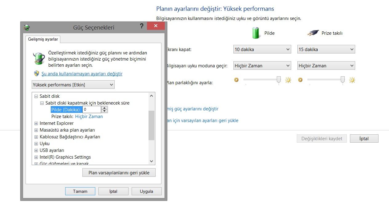

Güç Seçenekleri
Çoğu modern bilgisayar mümkün olduğu kadar enerji tasarrufu sağlaması için tasarlanır. Ancak enerji tasarrufu kimi zaman sistemin genel performansını negatif yönde etkileyebilir. Windows’un güç planları ayarlarını değiştirerek işletim sistemi tarafından uygulanan güç ve performans kısıtlamalarını kaldırmak, sistemin tam potansiyelini kullanması için gerekli işlemlerden biri.
Güç seçeneklerine ulaşmak için Denetim Masası>Donanım ve Ses>Güç Seçenekleri penceresini açın ve listelenen güç planlarından Yüksek performans planını seçin. Ardından Plan ayarlarını değiştir seçeneğine tıklayın ve Ekranı kapat seçeneklerini Hiçbir Zaman olarak değiştirin. Gelişmiş güç ayarları seçeneğine tıklayın ve aşağıda listelediğimiz ayarları kullandığınızdan emin olun.
güç seçenekleri
  • Sabit disk>Sabit diski kapatmak için beklenecek süre>0 dakika (Hiçbir Zaman)
  • Uyku>Uykudan önce bekleme>0 dakika (Hiçbir Zaman)
  • USB ayarları>USB seçmeli askıya alma ayarı>Devre dışı
  • Ekran>Ekranı kapatmak için beklenecek süre>0 dakika (Hiçbir Zaman)
  • İşlemci güç yönetimi>En düşük işlemci durumu>%100
  • İşlemci güç yönetimi>En yüksek işlemci durumu>%100

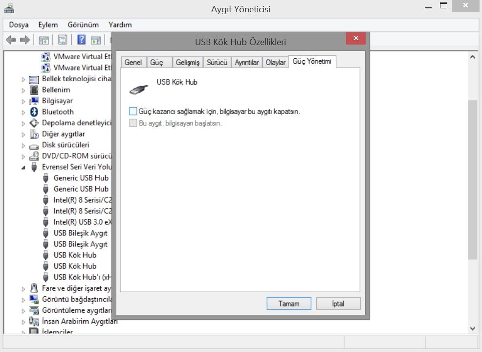

USB Portlarında Güç Tasarrufunu Kapatın
usb güç tasarrufu
USB yoluyla kullandığınız ses donanımları, güç tasarrufu sisteminin yol açtığı performans düşüşlerine kurban gidebilir. Bunu engellemek için Windows’un USB portlarına uyguladığı güç tasarrufu sistemini kapatmak isteyebilirsiniz. Aygıt Yöneticisi’ni açın ve Evrensel Seri Veri Yolu denetleyicileri listesindeki her bir USB Kök Hub seçeneğine sağ tıklayarak Özellikler penceresini açın. Güç Yönetimi sekmesi altındaki Güç kazancı sağlamak için bilgisayar bu aygıtı kapatsın seçeneğinin önündeki tiki kaldırın.
