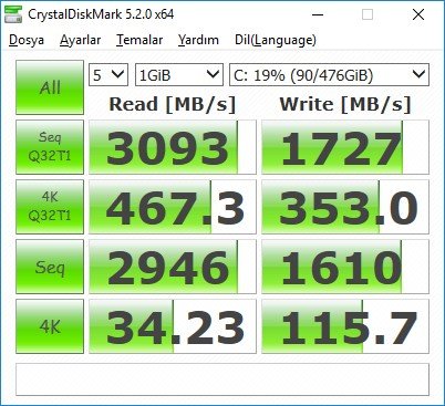

gt83vr-crystal-diskmarkM.2 SSD’ler son zamanlarda en büyük gözdemiz. AHCI yerine NVMe protokolünü kullanan bu yeni nesil depolama çözümleri PCI Express arabirimini de arkasına alarak yüksek bir performans sunuyor. MSI’ın SuperRAID4 çözümü ise iki adet M.2 SSD’yi RAID modunda kullanıma sokuyor. Bu da inanılmaz bir performans ortaya koyuyor. CrystalDiskMark ile yaptığımız testlerde 3000 MB okuma değerlerine ulaştık.
Cihazın içerisinde bir de mSATA yuvası görmemiz bizi şaşırtmadı değil. Ek kapasite isteyenler buraya da bir SSD takabilir. Ya da takılı olan Hitachi sabit diski söküp yerine 4 TB kapasiteli bir 2.5″ SSD de takabilirsiniz. Yine dileyen kullanıcılar için M.2 SSD’leri Samsung’un en üst seviye çözümü olan 960 PRO ile de değiştirmek mümkün.
