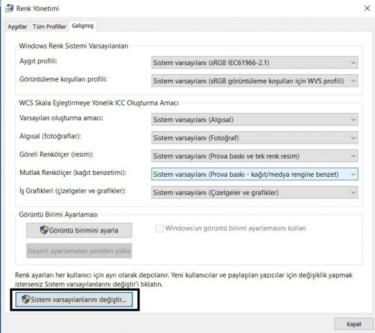

Bu işlemin ardından Gelişmiş sekmesine girin ve alt kısımda bulunan Sistem varsayılanlarını değiştir butonuna tıklayın.

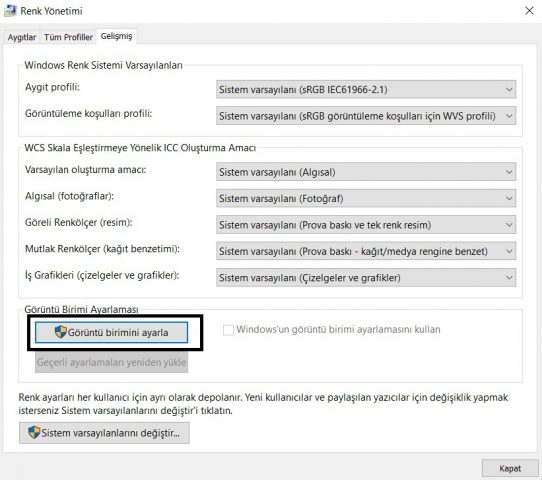

renk-yonetimiKarşınıza bir önceki pencereye oldukça benzeyen yeni bir pencere çıkacaktır. Yeniden Gelişmiş sekmesine girin ve Görüntü Birimi Ayarlaması kısmında yer alan Windows’un görüntü birimi ayarlamasını kullan ifadesinin yanındaki kutucuğu işaretleyin.
renk-yonetimi-gelismisEğer birden fazla monitör kullanıyorsanız, aynı işlemi diğer monitörleriniz için de uygulayın.

Son olarak Windows’un kendi kalibrasyon aracı Ekran Renk Ayarı aracına, yukarıda gördüğünüz Renk Yönetimi penceresinden ulaşabilirsiniz.
