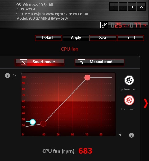

  • 10:20 – Otomatik fan ayarlarını kullanmanın avantajı
  • 11:10 – Otomatik modda yeniden soğutma testi yapıyoruz
  • 12:25 – Smart mod sonuçlarına bakıyoruz

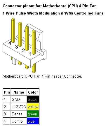

      • PWM
      • 4 PIN
