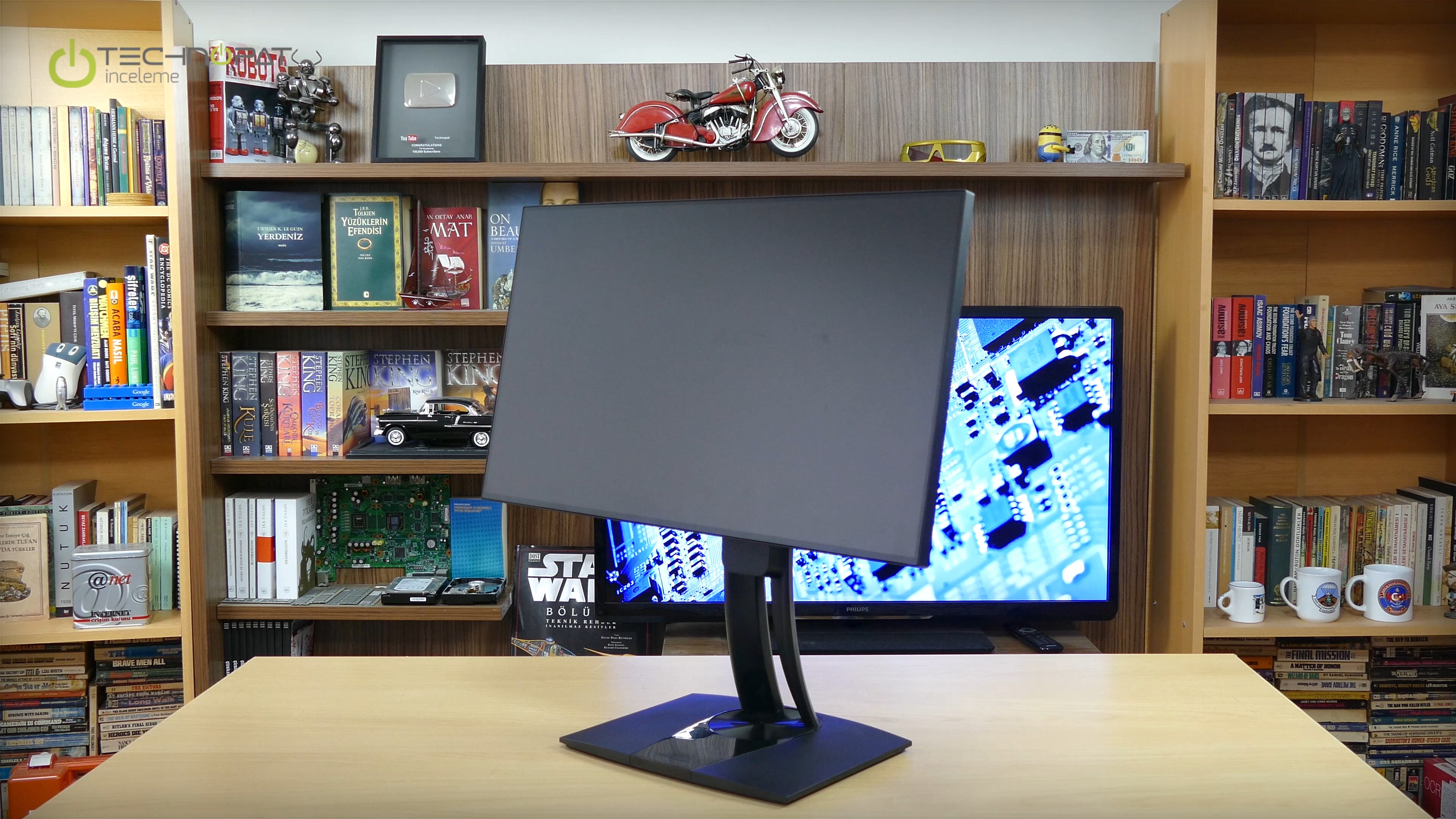

  • 00:50 – Çerçevesiz tasarım. Monitör panel kenarı da son derece ince. Plastik kasa 1 mm, siyahlık 4 mm yani toplam 5 mm görüntü harici alan var. Bu da çok iyi bir incelik.

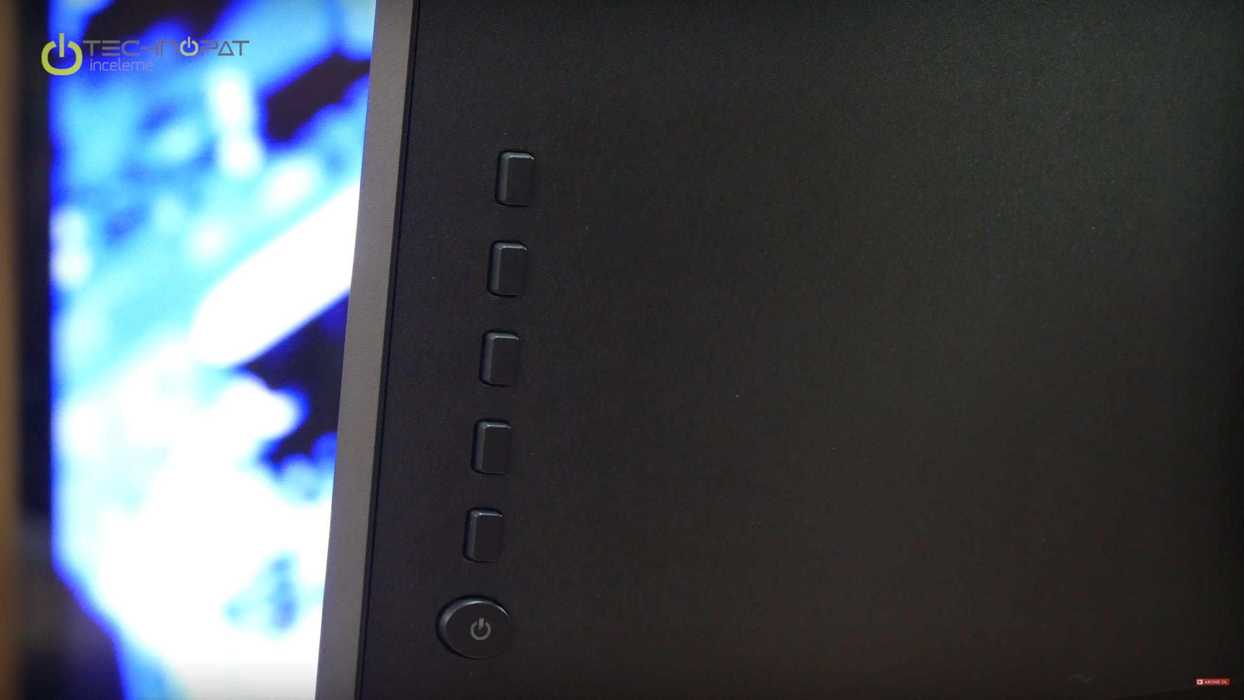

  • 01:02 – OSD tuşları.
  • Tuşlar rahat ve ergonomik bir konumda, kullanımda stand sabit, monitör titreşimi az.

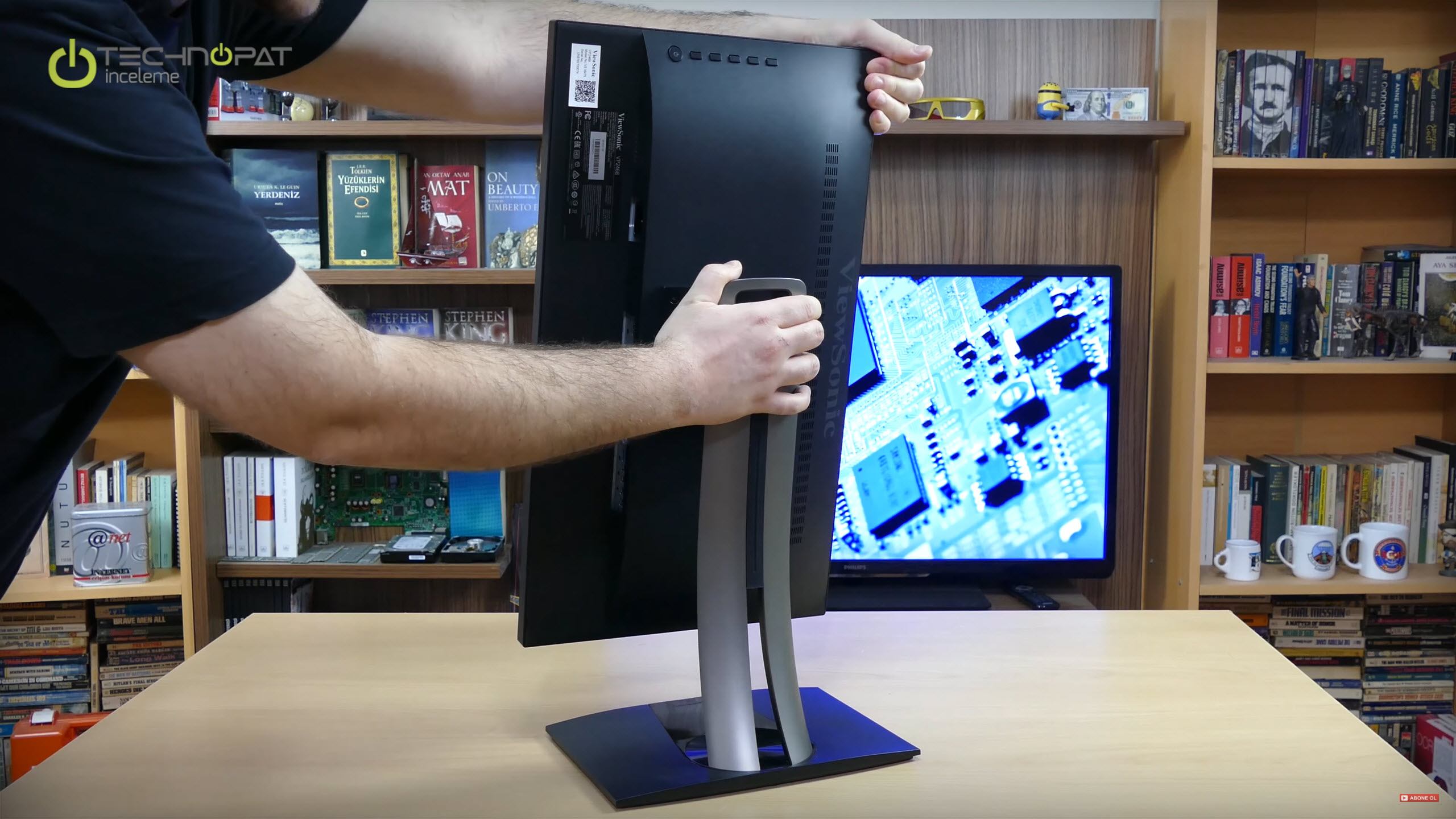

  • 130 mm yükseklik ayarı; 5 derece öne, 21 derece geriye yatma; 120 derece çevresinde dönme; pivot mod ile tam dik konuma gelme, G Sensör ile pivotu algılayıp görüntüyü ve menüyü otomatik çevirme özelliği var.
  • 02:07 – Gri, mat siyah ve gümüş renkler, kavisli, bombeli hatlar.
