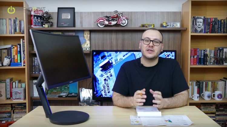

Samsung C24FG70 Oyuncu Monitörü İncelemesi
Quantum Dot teknolojisine sahip 144Hz ve 1 Ms kavisli oyuncu monitörü Samsung C24FG70 oyuncu monitörü incelememizde bu farklı tasarıma sahip modelin bütün özelliklerine yakından bakıyoruz…
Samsung oyuncu monitörleri pazarında özellikle kavisli modeller ve Quantum Dot teknolojisi ile tekrar güçlü bir şekilde boy gösterdi. En ilgi çekici oyuncu monitörleri arasında yer alan Samsung CFG70, tam koduyla C24FG70 modelini inceleyerek hem kavisin etkilerini, hem de model özelinde ilginç yeniliklerini denedik. İyi seyirler dileriz…
  • 00:10 – Kavisli monitör ne sunar?
  • 00:20 – Immersion nedir?
  • 00:30 – CFG70 olarak da anılan 24 inçlik kavisli monitörün temel özellikleri.
  • 1920×1080 piksel Full HD.
  • 24 inç içerisinde 23.5 inç görülebilir alan.
  • 144 Hz tazeleme, 1 Ms tepki
  • VA Panel.
  • 3000:1 kontrast.
  • Quantum Dot ile %125
  • AMD FreeSync
  • 00:45 – Tazeleme ve tepki süresi ne işe yarıyor?
  • 01:02 – CFG70’in tasarımı ve ergonomik standı.
  • 140 mm yükseltme, alçaltma imkanı.
  • +15, -15 sola sağa 30 derece hareket açısı.
  • 01:37 – 1800 R kavis ne demek? Samsung kavisi arttırıyor, bu teknolojik bir avantaj.
  • 02:02 – Tek elle kolayca ayarlanabiliyor.
  • 02:15 – Pivot modu ne işe yarıyor?
  • 02:23 – Kablo toplayıcı kablonun dolaşmasını engelliyor.
  • 02:38 – Kola yakın bakış.
  • 02:50 – Arka kısımdaki ayar mekanizması son derece sağlam.
  • 03:05 – Monitörün arka görünümü çok şık.
  • 03:22 – Duvara montaj ve VESA.
  • 03:40 – Dairesel stand ayağı.
  • 03:50 – İnce çerçeveli tasarım.
  • Yan incelik 11 milimetre.
  • 04:05 – Hızlı erişim OSD tuşları.
  • Alt kısım 17 milimetre.
  • 04:12 – Joystick şeklindeki OSD menü kontrolü.
  • Erişim çok kolay ve gezinti çok hızlı.
  • 04:33 – Bütün kontroller.
  • 04:40 – Arena Lighting: Ortam ışığı.
  • Bu ışık tek renk: Beyaz.
  • 04:50 – Kavis bu açıdan daha belirgin. Alt kısımdaki ızgaralar havalandırma için, CFG70’in kendi hoparlörleri yok.
  • 04:52 – Bağlantılar.
  • 3.5 mm ses çıkışı: HDMI veya DP üzerinden dijital alınan ses buradan harici hoparlör ya da kulaklıklara aktarılabilir.
  • Servis bağlantısı.
  • HDMI 2, HDMI 1, DC 19V adaptör bağlantısı.
  • 05:14 – Enerji sertifikası ve tipik güç tüketimi.
  • 05:28 – Tam model kodu.
  • Model Code: LC24FG70FQMXUF
  • Type No:
  • Ambalajdaki kod: CFG70
  • 05:58 – Kensington kilidi.
  • 06:05 – Battlefield 1 oynuyoruz.
  • Kullanıcı dalgalanma görmüyor zira PWM ve titreşim yok.
  • 06:45 – Standart ayarlarla bile Ghosting ve Motion Blur ile karşılaşmıyoruz.
  • Strobe Backlight özellikle Motion Blur’u engelliyor.
  • 1 Ms değeri GtG değil Moving Picture Response Time (MPRT)
  • 07:25 – Hızlı geçiş ve oyun modları.
  • 07:35 – OSD menüsünde geziyoruz.
  • Arena Lighting, genel ayarlar.
  • Menünün Türkçe dil seçeneği var.
  • Picture Mode altında FPS, RTS, RPG, AOS, sRGB, Cinema ve High Brightness gibi modlar var.
  • 09:45 – Response Time ve Low Input Lag ayarları.
  • Tepki süresini normal, hızlı ve çok hızlı hale getirmek mümkün.
  • Ekran oranını değiştirme imkanımız var.
  • 11:02 – Game Setting ile hızlı ayar kaydedebiliyoruz.
  • 11:20 – Renk ayarları ve sıcaklık.
  • Warm 2 yani Sıcak 2 ayarı düşük mavi ışık ile göz dinlendiren ama canlı bir görüntü sunuyor.
  • 12:10 – Low Blue Light özelliğine sahip ve PWM’siz bir monitör. Yani gözü yoran mavi ışığı azaltmak mümkün. Aynı zamanda parlaklığı kıstığınızda görüntü titreşim yapmıyor.
  • 12:25 – Oyun dünyasında renkler çok canlı.
  • 12:52 – Tears of Steel 4K test filmimiz ile renklere ve farklı görüntü modlarına bakıyoruz.
  • 14:15 – Karanlıkta ışık sızması kontrolü yapıyoruz.
  • 14:45 – Görüş açılarına bakıyoruz.
  • Her açıdan çok iyi görüntü sunuyor.
  • 15:47 – Arena Lighting’e bakıyoruz.
  • 17:05 – Sonuç değerlendirme.
  • Artılar: Hız, renk kalitesi, fabrika kalibrasyonu, yüksek kavisli yapı, ergonomik stand ayarları, farklı ve çekici tasarım, kolay kontroller, kutu içeriğinde kabloların ve duvara montaj kitinin olması.
  • Eksiler: Dahili hoparlör yok, ek USB portları ya da kablosuz şarj konabilirdi.
Sonuç itibariyle CFG70 ile birlikte Samsung’un oyuncu monitörleri pazarına tekrar önem vermeye başladığını görüyoruz. Kavisli monitörlerde yüksek eğime sahip, daha çevreleyici modeller geliştirmeye devam eden şirket kendi panellerini üretiyor.
Burada Quantum Dot ile zengin renk ve geniş görüş açısı ile dikkat çeken VA panel, ciddi şekilde hızlandırılmış. Standart VA paneller, IPS türevleri son derece yavaştır. Ancak 144 Hz ve 1 Ms MPRT’ye erişen monitörün ekrana görüntü çizimi hızlı olduğu gibi, oyuncunun kontrol hızını etkileyen giriş gecikmesi de düşük. Yani zengin renk ile hız birleşmiş.
Üstelik Samsung normalde profesyonel monitörlerde sunulan fabrika kalibrasyonunu da yapmış. Bu sayede varsayılan ayarlarda rahatlıkla kullanabilir ya da zevkinize göre görüntüyü özelleştirebilirsiniz.
CFG70 tasarım olarak da özgün ve şık bir model. Ofiste ya da evde duruşu ve masada alt kısmının yüzey olarak kullanılabilir olması pratik avantajlar.
Kolay kontroller, titreşimsiz olması, göz koruma özellikleri de günlük hayatı zenginleştiren noktalar.
Sonuç itibariyle CFG70’i özellikle yüksek FPS alabilen 1080p oyuncu sistemlerinde, hem oyun, hem multimedya amaçlı olarak büyük zevkle kullanabilir; kavisli yapısı sayesinde çoklu monitör kurulumlarında kendinize simülasyon ortamı oluşturabilirsiniz.
