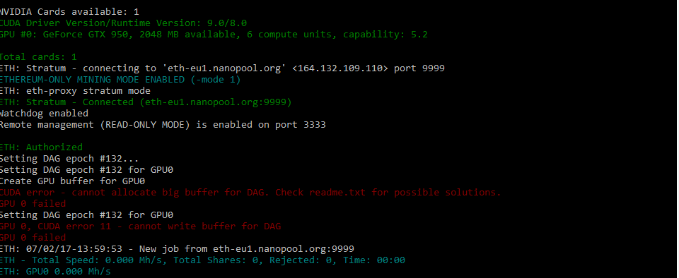

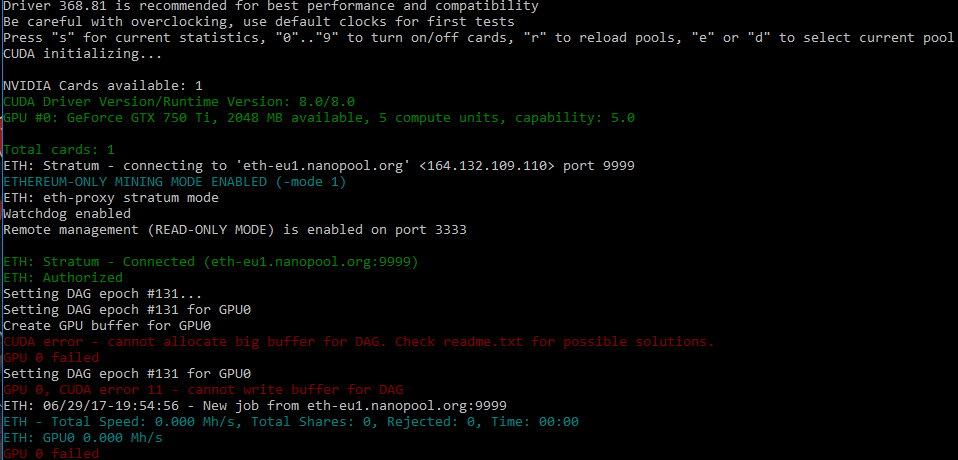

https://eth.nanopool.org/help adresine girin. Download Claymore DualMiner düğmesinden madencilik programınızı indirin. O inerken de Generate your config düğmesinden sistem ve cüzdan bilgilerinizi girin.
- Önce işletim sisteminizi, sonra GPU markanızı seçin.
- Sisteminize bir ad verip bir e-posta tanımlayın.
- 0x ile başlayan kısma cüzdan adresinizi girin.
- Second algorithm kısmını, ikinci bir algoritma kullanmayacağınız için None olarak ayarlayın.
Generate your config kısmından yaptığınız ayarlar sonucu inen dosyayı, ilk indirdiğiniz Claymore DualMiner klasörünün içine atın. Bu dosyalar ZIP formatında olduğu için dosyaları önce arşivden çıkarıp ortak bir klasöre atmanız gerekiyor.
Klasörün içerisindeki start.bat dosyasına sağ tıklayıp Düzenle dediğinizde şu şekilde görünmeli:
NVIDIA: EthDcrMiner64.exe -epool eth-eu2.nanopool.org:9999 -ewal 0x877cd8c02d3977836eb0f398b0d2b9bf8595240a.sistemadı/eposta -epsw x -mode 1 -ftime 10
AMD: setx GPU_FORCE_64BIT_PTR 0
setx GPU_MAX_HEAP_SIZE 100
setx GPU_USE_SYNC_OBJECTS 1
setx GPU_MAX_ALLOC_PERCENT 100
setx GPU_SINGLE_ALLOC_PERCENT 100
EthDcrMiner64.exe -epool eth-eu1.nanopool.org:9999 -ewal 0x877cd8c02d3977836eb0f398b0d2b9bf8595240a.sistemadı/eposta -mode 1
- 0x877cd8c02d3977836eb0f398b0d2b9bf8595240a yerine siz kendi cüzdan adresinizi yazmalısınız!
İşte bu kadar! Start.bat dosyasına çift tıkladığınız zaman mining işlemi başlayacaktır.
