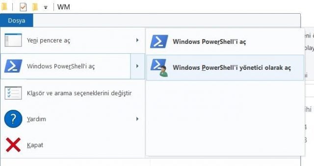

WLAN Manager aracını şu şekilde kullanabilirsiniz. Öncelikle buradan gerekli .zip dosyasını indirin ve arşivin içindeki dosyaları bir klasöre çıkarın. Ardından klasörün sol üst kısmından Dosya>Windows PowerShell’i aç>Windows PowerShell’i yönetici olarak aç yolunu izleyerek PowerShell’i başlatın.

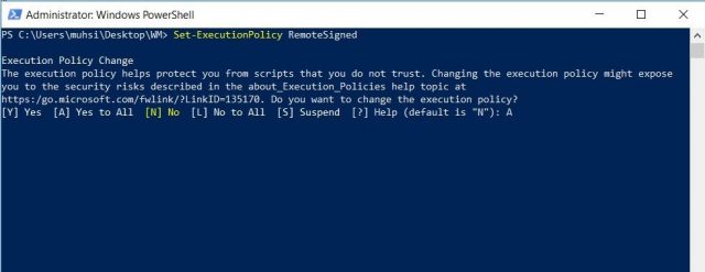

Öncelikle doğru izinleri almamız gerekiyor. PowerShell satırına şu komutu girin ve onaylayın:
Set-ExecutionPolicy RemoteSigned
Karşınıza bir onay seçeneği çıkacaktır. “A” tuşuna basıp onaylayarak gerekli izinleri alın.
