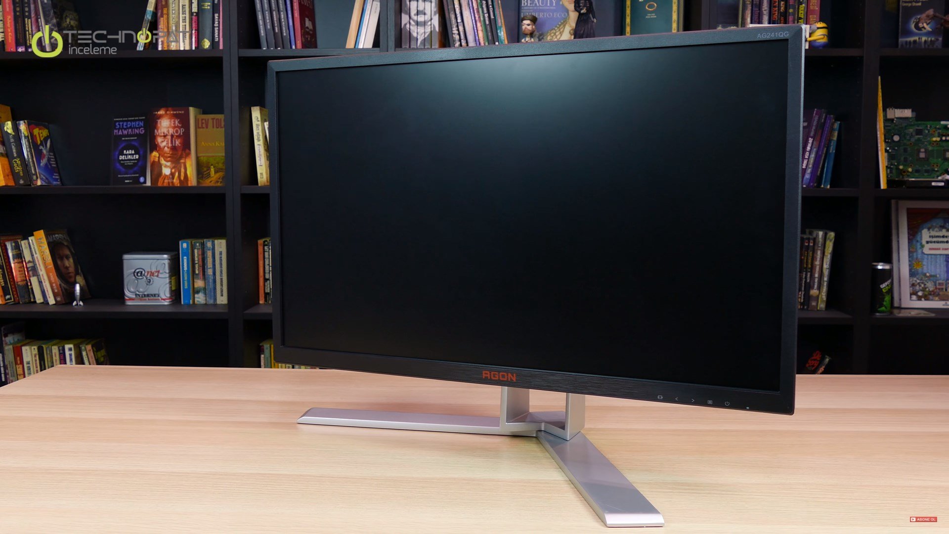

Ekran boyutuna baktığımızda 24 inç olduğunu görüyoruz. Bu her masaya rahatlıkla sığacak ve yakın oturmaya imkan verecek bir ekran boyutu. Çoğu kullanıcının evindeki eski 20-22 inç monitörlere göre daha büyük bir alan. Görülebilir çapraz panel alanı 23.8 inç. Çerçeve kalınlıklarına baktığımızda normal olduklarını görüyoruz.

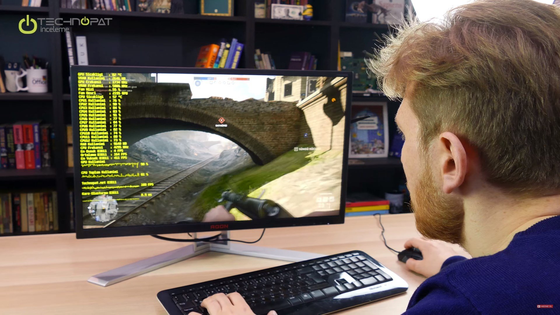

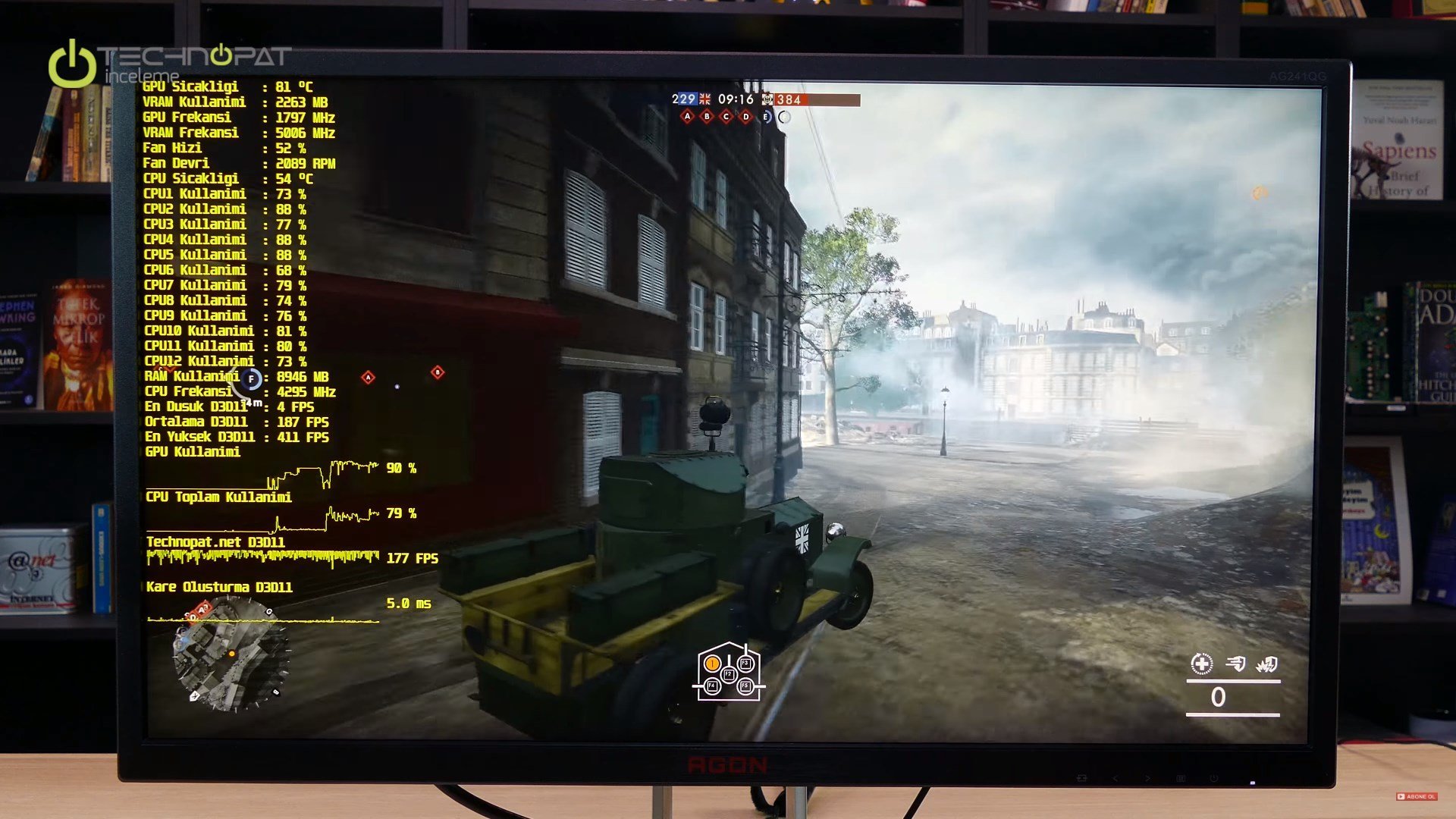

Biz de testlerimizde daha önce topladığımız GTX 1080Ti ekran kartlı, Core i7 8700K işlemcili oyuncu bilgisayarını kullandık. Bu sistem özellikle yüksek FPS odaklı olduğu için 144 Hz ve üstü monitörlerde ideal sonuçlar elde edebiliyoruz. Oyun testlerimizde özellikle yeni nesil FPS’lerde de 100 FPS üstü performansı çok rahat elde edebiliyoruz. Motoru destekleyen bütün yeni nesil oyunlarda yüksek Hz’ten yararlanmak mümkün.

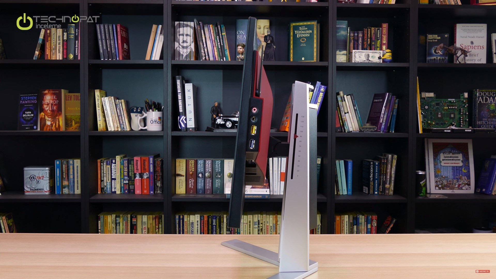

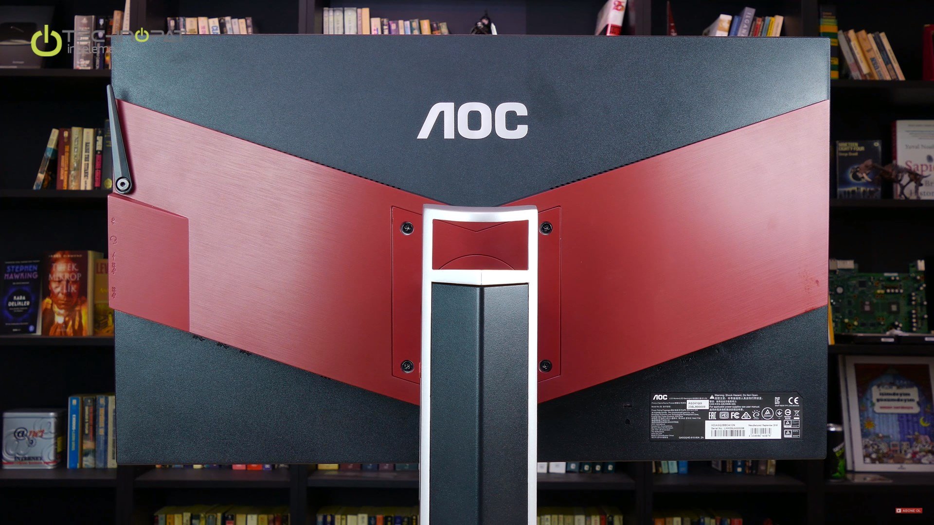

Monitör V şeklinde sağlam metal bir ayak üzerine kurulu. AGON serisindeki bu tasarım keskin hatlarıyla, mücadeleci oyuncu karakterini yansıtmayı başarıyor.
Sola ve sağa çevirme açısı, tam pivot ve yükseklik ayarı ile ergonomik açıdan güçlü bir seri bu ve daha önceki incelemelerde de beğendiğimizi söylemiştik.
Ufak, açılıp kapanan kulaklık askısı güzel bir detay. Yandaki USB portları erişim açısından daha kullanışlı oluyor.
