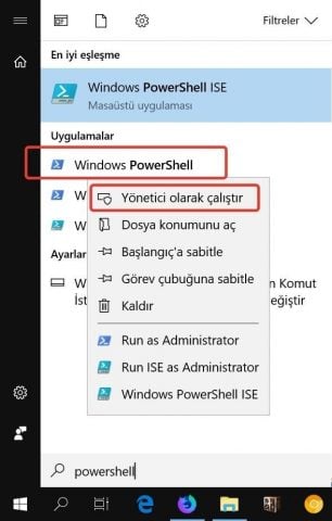

Birinci Adım : PowerShell’i Yönetici Haklarıyla Açmak
Kaldırma işlemi için kullanacağımız komutları PowerShell aracılığıyla girmemiz gerekiyor. PowerShell’i yönetici haklarıyla açmak için başlat menüsüne ya da arama simgesine PowerShell yazarak karşınıza çıkan araca sağ tıklayıp “Yönetici olarak çalıştır” seçeneğine tıklamanız yeterli.

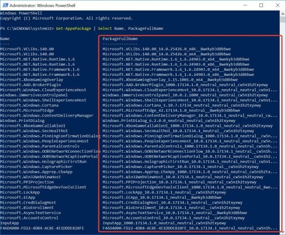

Öncelikle bilgisayarınızda yüklü olan ve Windows ile birlikte gelen uygulamaları aşağıdaki komutun yardımıyla görüntüleyelim.
Get-AppxPackage | Select Name, PackageFullName
Karşımıza gelen yanıtın ilk sütünunda uygulamaların isimleri ikinci sütününda da tam paket isimleri yer alıyor. Tam paket isminde yer alan isimleri, uygulamaları kaldırmakta kullanacaksınız.
