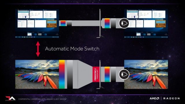

AMD tarafından belirtilen bir diğer önemli özellik de HDR ve SDR modları arasında kolay geçiş imkanı. Böylece oyunlarda HDR’yi kullanırken masaüstüne döndüğünüzde uygulamalar için SDR’yi kullanabileceksiniz. Ne yazık ki şu anda bu durum geçerli değil. Windows 10’un standart HDR özelliği kullanılıyor ve HDR-SDR geçişleri iyi şekilde yapılamıyor.

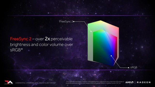

AMD aynı zamanda FreeSync 2 sertifikalı monitörlerin sRGB ve yüksek parlaklıktan daha fazlasını sunacağını belirtti. Ancak bunun detayları ile ilgili herhangi bir veri yok.
AMD’nin FreeSync 2 doğrulama aşamasında basit HDR özelliğinden daha fazlası aranıyor. Şu anda da var olan tüm FreeSync 2 monitörler de en az DisplayHDR 400 özelliğine sahip.
Bu, DisplayHDR sertifikalarının en düşüğü olsa da, yine de birçok HDR monitörün bu standarta bile ulaşamadığı biliniyor. Ayrıca yeni çıkan Samsung’un FreeSync 2 monitörü (CHG70, CHG90) de DisplayHDR 600 standardında.

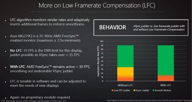

FreeSync 2: Düşük FPS Telafisi
FreeSync 2’nin son önemli özelliği de düşük FPS telafisi. Bu özellik aslında adaptif senkronizasyon ile birlikte çalışıyor. Sadece 0 FPS’den monitör tarafından desteklenen maksimum yenileme hızına kadar her değerde bu fonksiyonun çalıştığından emin oluyor.
İlk başta kulağa faydalı gibi gelmese de aslında bu özelliğin de bir amacı var. Monitörler yenileme hızlarını belirli bir çerçevede değiştirebilirler, örneğin 48’den 144 Hz’e kadar. Eğer bir oyunu bu aralığın dışındaki FPS değerinde, mesela 40 FPS’de çalıştırırsanız standart monitörler gibi titremeler ve yırtılmalar meydana gelecektir. Çünkü GPU’nun render hızı monitörün yenileme hızı aralığının dışındadır.
FreeSync 2’nin sunmuş olduğu özellikte ise bu aralık genişletiliyor ve adaptif senkronizasyon ile uyumlu hale geliyor. Monitörün minimum yenileme hızının aşağısına düşüldüğünde, görüntü birden fazla şekilde görüntüleniyor ve gerekli yenileme hızının katlarına ulaşılıyor.
Örneğin 40 FPS aldığınız zaman iki kere gösteriliyor ve 80 Hz’de çalışacak şekilde monitör ayarlanıyor. Örneğin 13 FPS alırsanız monitör yine bu değerin katı olan 52 Hz’de çalıştırılıyor ve her kare 4 kere görüntülenmiş oluyor.
FreeSync 2 değil de FreeSync özellikli monitörlerde ise bu özellik desteklenmiyor olabilir. Örneğin bazı monitörler 48-75 Hz yenileme hızı penceresine sahip ve dolasıyla bu özellik için uygun kriteri sağlamıyor. FreeSync 2 özellikli bir monitör alırsanız bu konuda endişelenmenize gerek yok, zaten tüm özelliklerin standarta uygun olup olmadığı test ediliyor.
