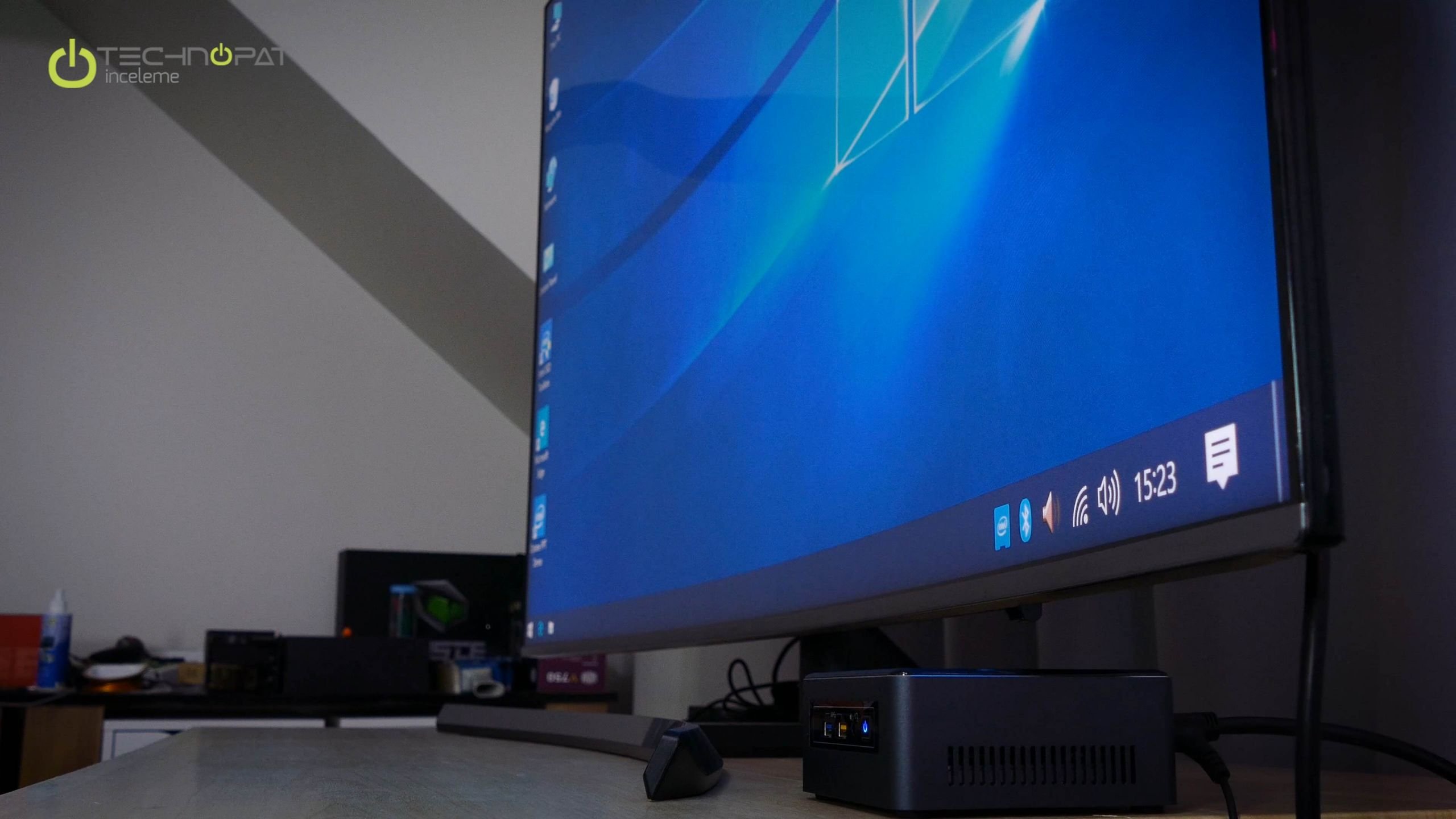

Bizim incelediğimiz üründe bunlar hazır geldi ancak yine de bellek ve SSD takmanın ne kadar kolay olduğunu videomuzun ilerleyen dakikalarında göstereceğiz. Bu incelemede NUC’un yanına farklı bileşenler de kullandık. Samsung 65 inç QLED TV’ye, taşınabilir ASUS monitöre bağladık, farklı kablosuz klavye ve fare setleri taktık.

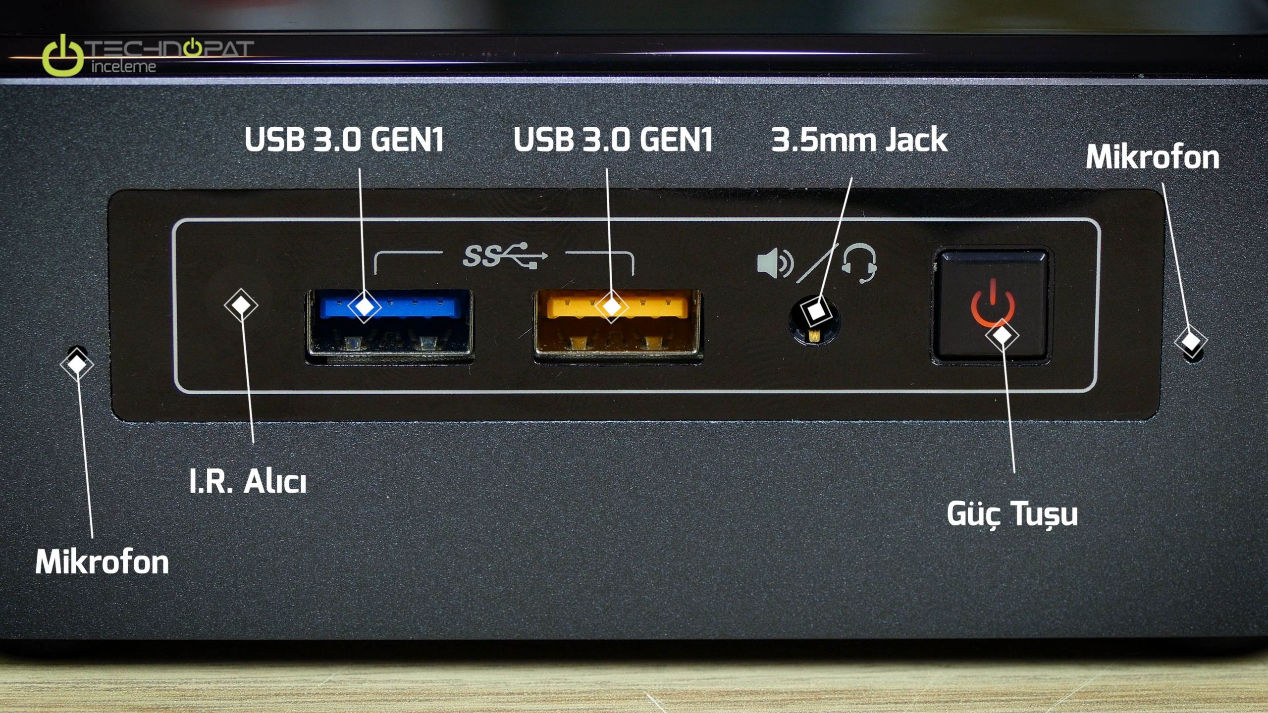

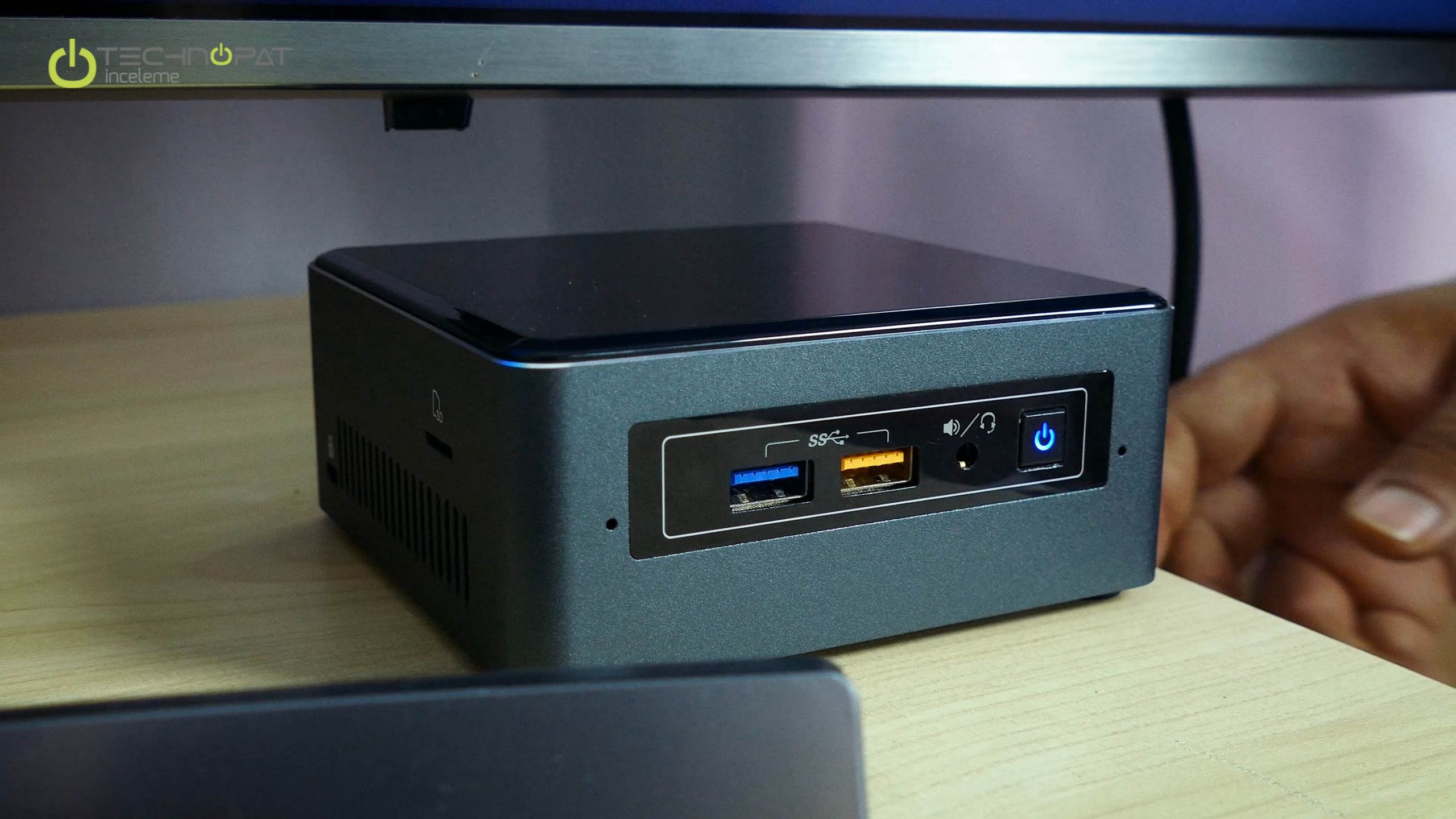

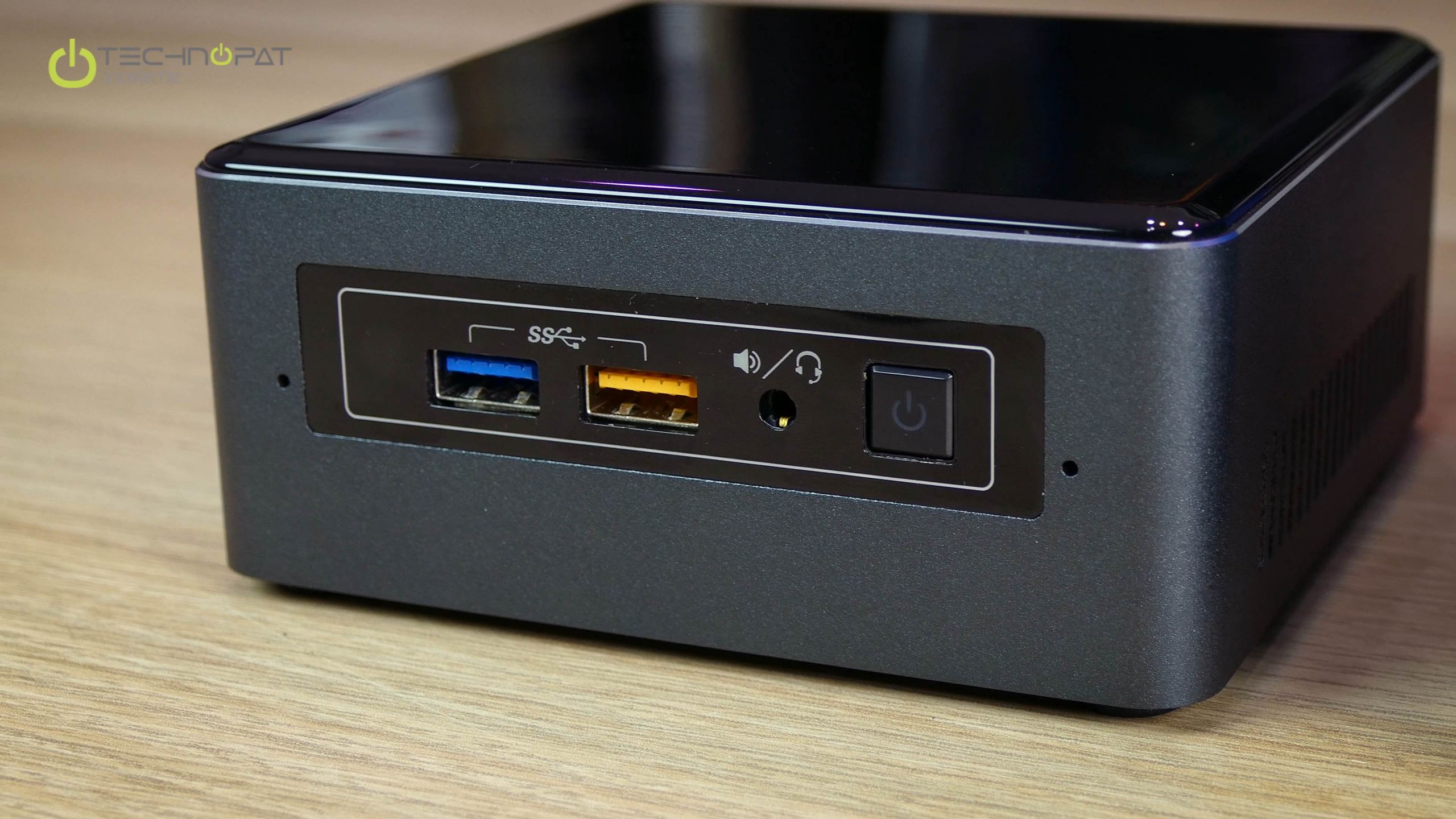

Ön kısımda 2 adet USB 3.0 portları, 3.5mm kulaklık ve mikrofon olarak kullanılabilen analog ses portu, kızılötesi alıcı, sağ ve solda 2 adet mikrofon ve güç tuşu bulunmakta. Işık olarak ön kısımda güç tuşu ışığını ve ön panelin tamamını çevreleyen çerçeve ışığını görmekteyiz. Varsayılan olarak mavi renkte yanan çerçeve ışığı disk işlem ışığı görevi görüyor ve NUC sistem sürücüsüne her eriştiğinde yanıp sönüyor. Bu durum NUC’u HTPC amaçlı kullandığınızda akşam loş ışıkta, TV’nizin altında dikkat dağıtıcı olabilir. Bu sebeple bunları BIOS’tan kapatabiliyor, parlaklığını veya renklerini istediğiniz gibi değiştirebiliyorsunuz. Bir de güç butonunun üzerinde güç ışığı var, NUC kapalı olduğunda turuncu, sisteme güç verdiğinizde mavi renkte yanıyor.

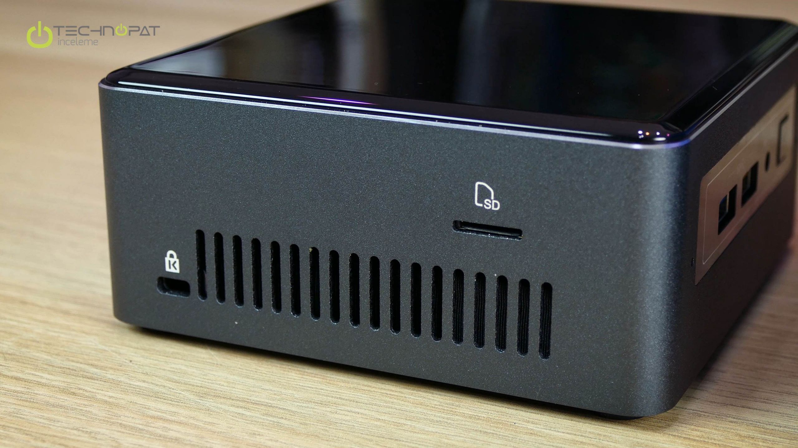

Sol tarafta SDXC ve UHS I destekli mikro sd kart yuvası ve hemen altında Kensington kilidini görmekteyiz. SD kart yuvası iyi düşünülmüş bir ayrıntı. Mesela tatilden döner dönmez cep telefonunuzun SD kartını çıkarıp buraya takarak, video ve fotoğraflarınızı aktarabilir ve NUC’a bağlı büyük ekran TV’nizde görüntüleyebilirsiniz.

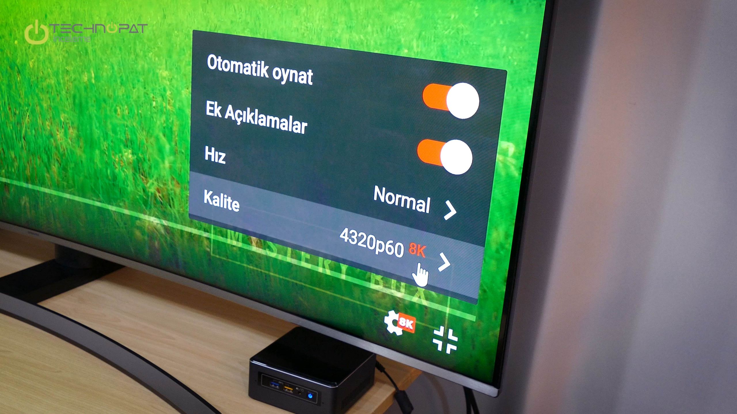

Bu işlemciyle birlikte gelen Intel HD Graphics 620, 4K 60 kare saniyeye kadar videolarımızı sorunsuz oynattı. Üstelik H.264 ve 265 kodlama desteği ile en güncel codec ve formattaki yüksek çözünürlüklü videoları takılma olmadan izleyebileceğinizden emin olabilirsiniz. Bir de meraktan YouTube’daki 8K 60p videoları denemek istedik fakat arada bir takılma sorunları yaşadık.
Görev yöneticisinden kontrol ettiğimizde video işleme motorunun %100 kullanımda olduğunu gördük. Neyse ki 8K çözünürlük henüz ne tüketici elektroniği tarafından, ne TV’ler tarafından ne de Netflix gibi stream hizmetleri tarafından yaygınca destekleniyor. Bu destek yaygınlaşana kadar da muhtemelen Intel güncel NUC sürümüyle 8K içeriği akıcı oynatır hale gelecektir.

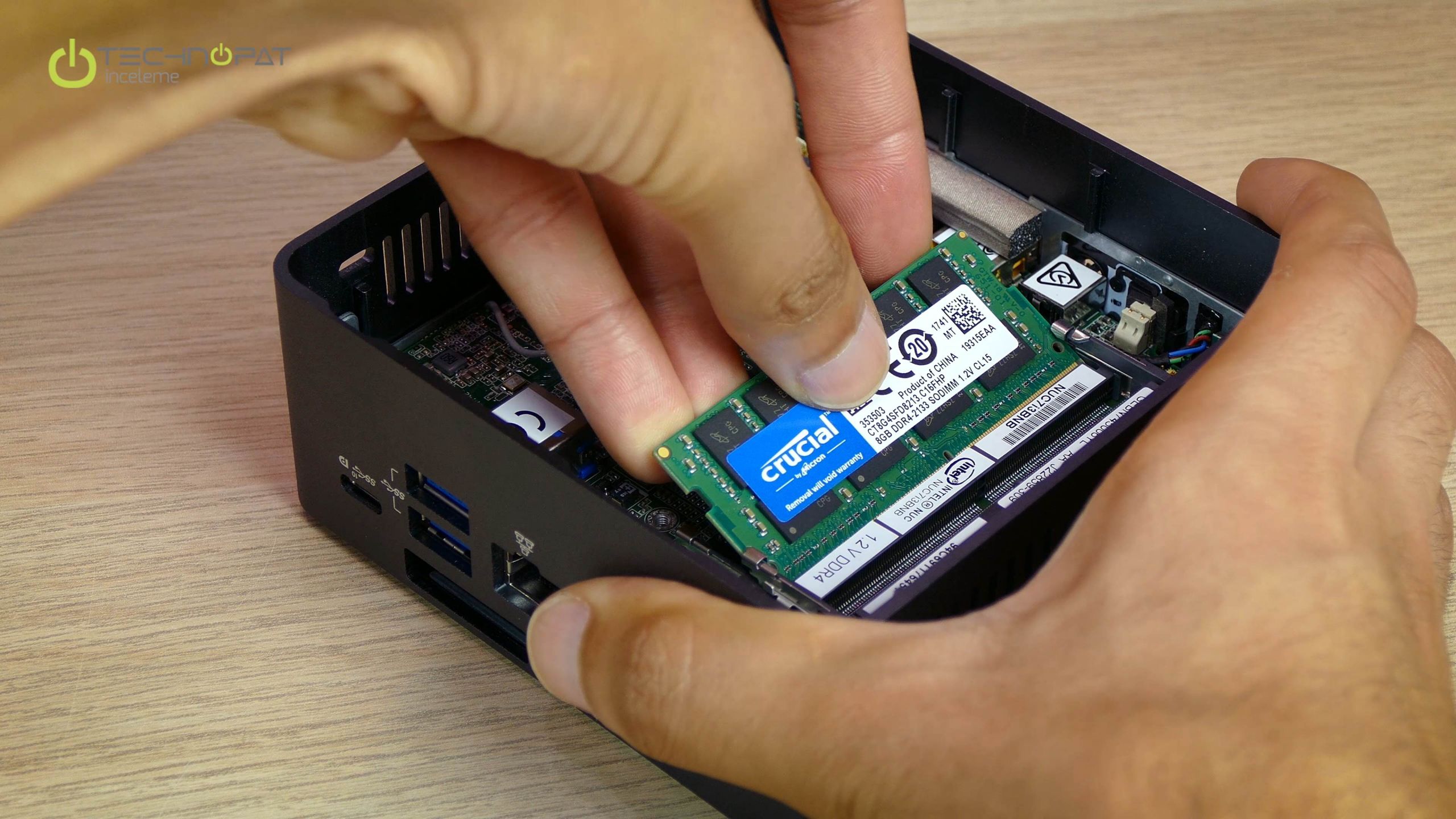

NUC içindeki 2 adet SO-DIMM bellek yuvasına 1.2v çalışma voltajına ve 2133Mhz çalışma frekansına sahip DDR4 bellek modülleri takabilmektesiniz. 1 adet yüksek kapasiteli bellek yerine 2 adet düşük kapasiteli bellek kullanmanız yararınıza olacaktır. Çünkü bu işlemci çift kanal bellek desteğine sahip ve 2 adet bellek modülü kullanarak sistemin bellek bant genişliğini 32’den 64bit’e çıkarmış oluyorsunuz.

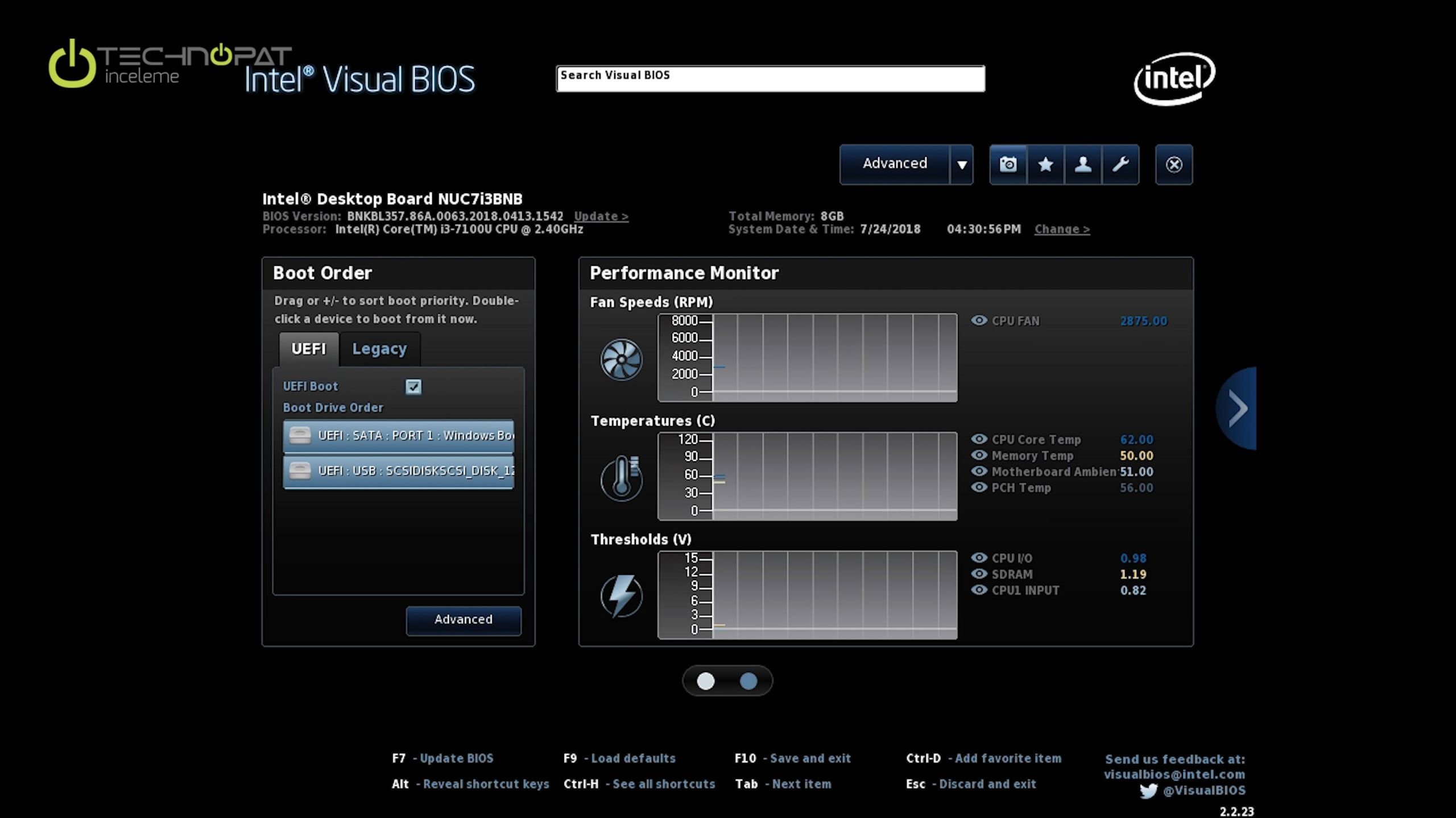

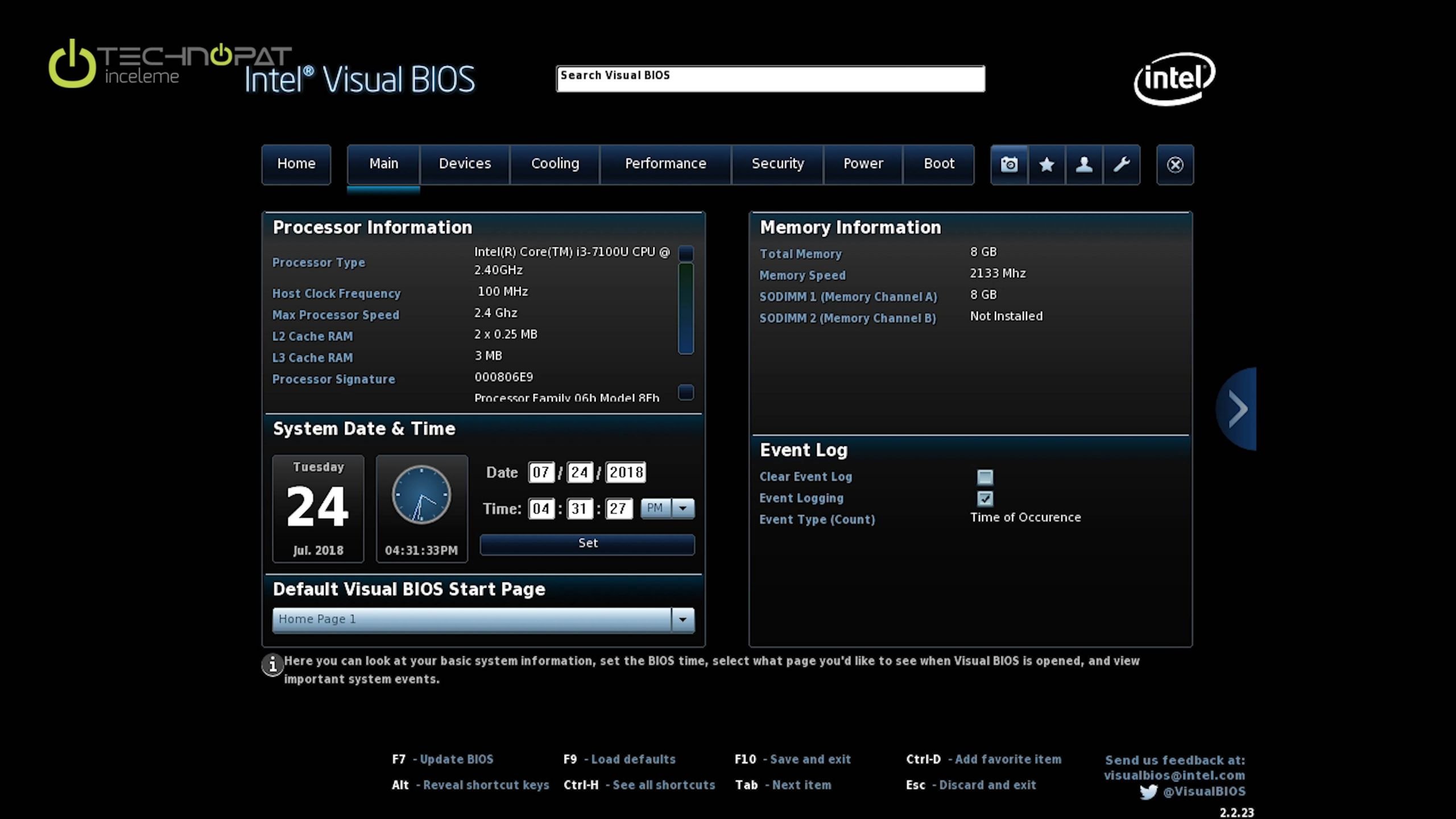

BIOS demişken, F2 tuşuna basarak açtığımız Intel’in Visual BIOS adını verdiği arayüz oldukça sade ve kullanışlı. Dahası Intel NUC’un hemen her özelliği açıp kapatabilmenize, ayarlamanıza ve özelleştirmenize imkan veriyor. Hatta ortalama bir anakart BIOS’undan daha ileri seviye özelleştirme olanakları gördük.

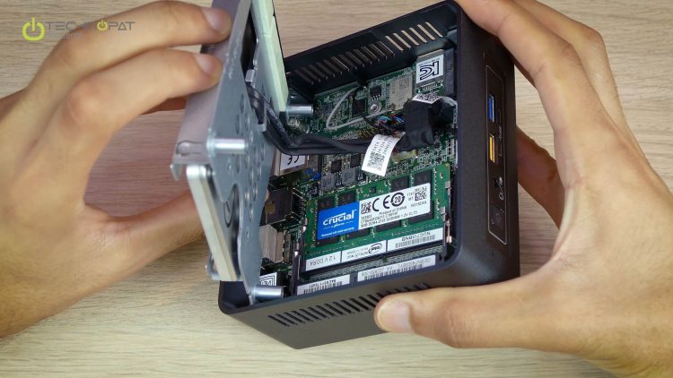

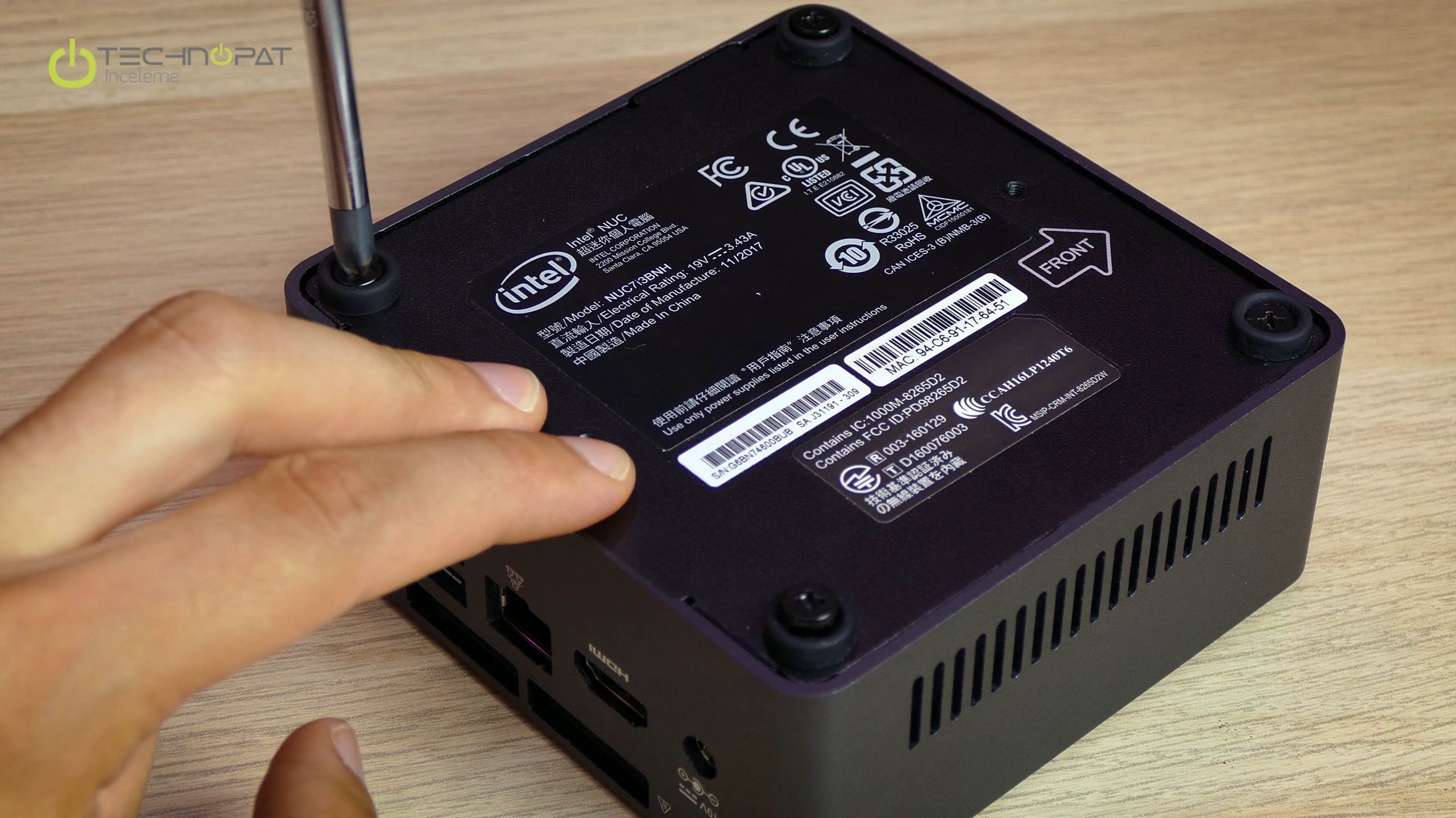

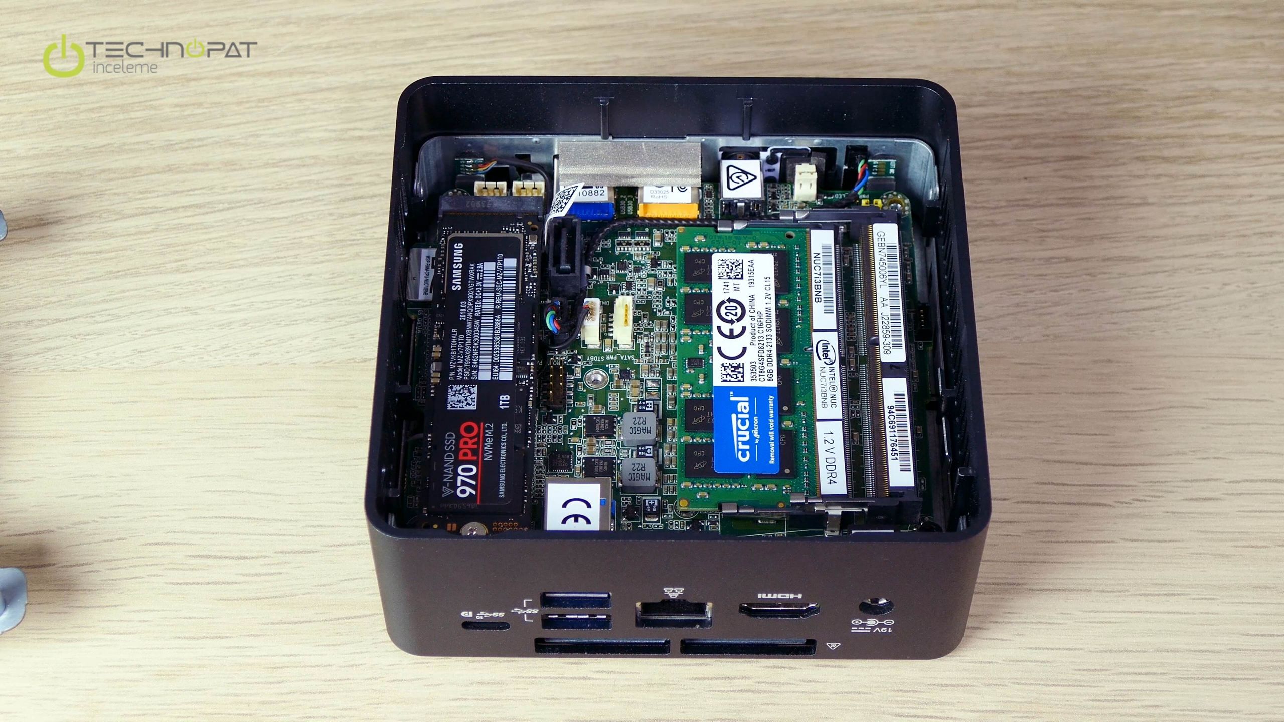

NUC’u alır almaz yapmanız gereken tabandaki bu 4 vidayı sökmek ve alt plakayı çıkarmak.
Bunu yaptıktan sonra SSD montaj aparatı yerinden çıkacak. SSD’yi NUC’a bağlayan güç ve sata kablosunu yerinden çıkardıktan sonra bu aparatı kasadan ayırabiliyorsunuz.
Bellek modüllerinizi slotlara yerleştirip SSD sürücünüzü de taktıktan sonra NUC’u tekrar vidalıyoruz ve güç verip çalıştırıyoruz.
Cihaz fanlı aktif bir soğutmaya sahip ve kullandığımız süre boyunca herhangi bir ısınma veya gürültü problemiyle karşılaşmadık. Üstelik denetim masasından yüksek performans güç planını seçip, işlemciyi daima 2.4Ghz’de çalışmaya zorlamamıza karşın. İşlemci sıcaklığına göre devir hızını artıran ya da otomatik duran fanı BIOS menüsü altından ayarlayabiliyorsunuz.

Kaldı ki NUC’un bu modelinin kullanım senaryosu oyun oynamaktan çok TV’nize bağlayıp Netflix gibi servisleri kulanmak, dijital medyalarınıza kolayca erişmek ve Windows tabanlı uygulamalarınızı kullanabilmek üzerine kurulu.
