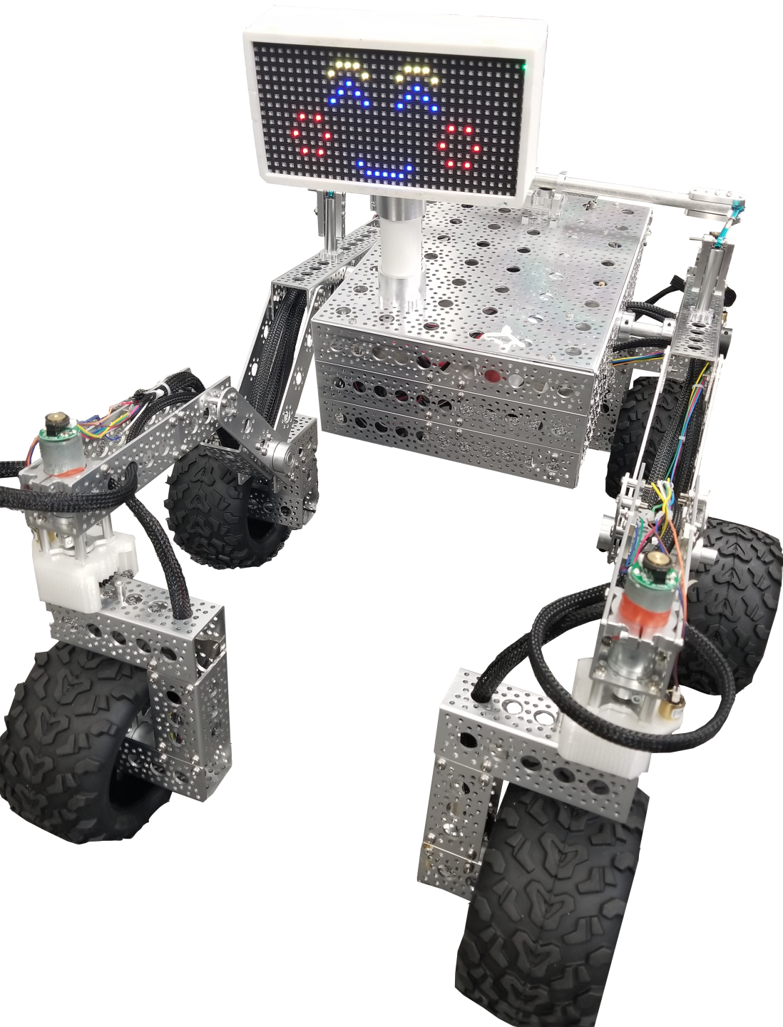

NASA’nın Mars’a gönderdiği 6 tekerlekli Rover aracınının benzerini nasıl yapacağınızı bu yazımızda anlatacağız.
NASA Jet Propulsion Laboratory, Mars’ta kullanılan altı tekerlekli Rover aracını meraklıların evlerinde yapabilmesi için açık kaynak kodlu bir proje oluşturdu. İhtiyaç duyulan parçaları kolayca temin etmek mümkün. Elektronik, robotik ve yazılımla ilgilenenler için bu proje önemli bir tecrübe olabilir.
Aracın özelliklerini aşağıdaki tabloda bulabilirsiniz. Ancak önerilenden farklı parçalarla, farklı sonuçlar alabileceğinizi de unutmayın.

Mars’ta kullanılanla benzer özelliklere sahip bu 6 tekerlekli araç, karşılaşılan kayalık yüzeylerde rahat sürüş sağlaması için bazı temel sürüş mekaniklerine sahip.
  • Rocker-Bogie Süspansiyon Sistemi: Engeller üzerinden tırmanırken 6 tekerleğin daima yüzeyle temas halinde olmasını sağlayan özel bir süspansiyon sistemidir.
  • Diferansiyel Mili: Tırmanma sırasında ağırlığın bir taraftan diğer tarafa mekanik olarak aktarılmasını sağlar.
  • 6 Tekerlekli Ackermann Prensibine Sahip Direksiyon: Tekerlerin odak noktasını ve hangi hızda hareket edeceklerini yöneten sürüş ve direksiyon/dönüş mekanizmasına sahiptir.
Rover’ın beynini Raspberry Pi oluşturuyor. Basitliği, erişilebilirliği ve kendi modifikasyonlarınızı yapmanız için olanak sağlaması bakımından Pi bu projede de ön plana çıkıyor. Pi ile iletişim kurabilecek her türlü yöntemle (Bluetooth, WiFi, USB cihazları vb.) robotu kontrol etmeniz mümkün.
