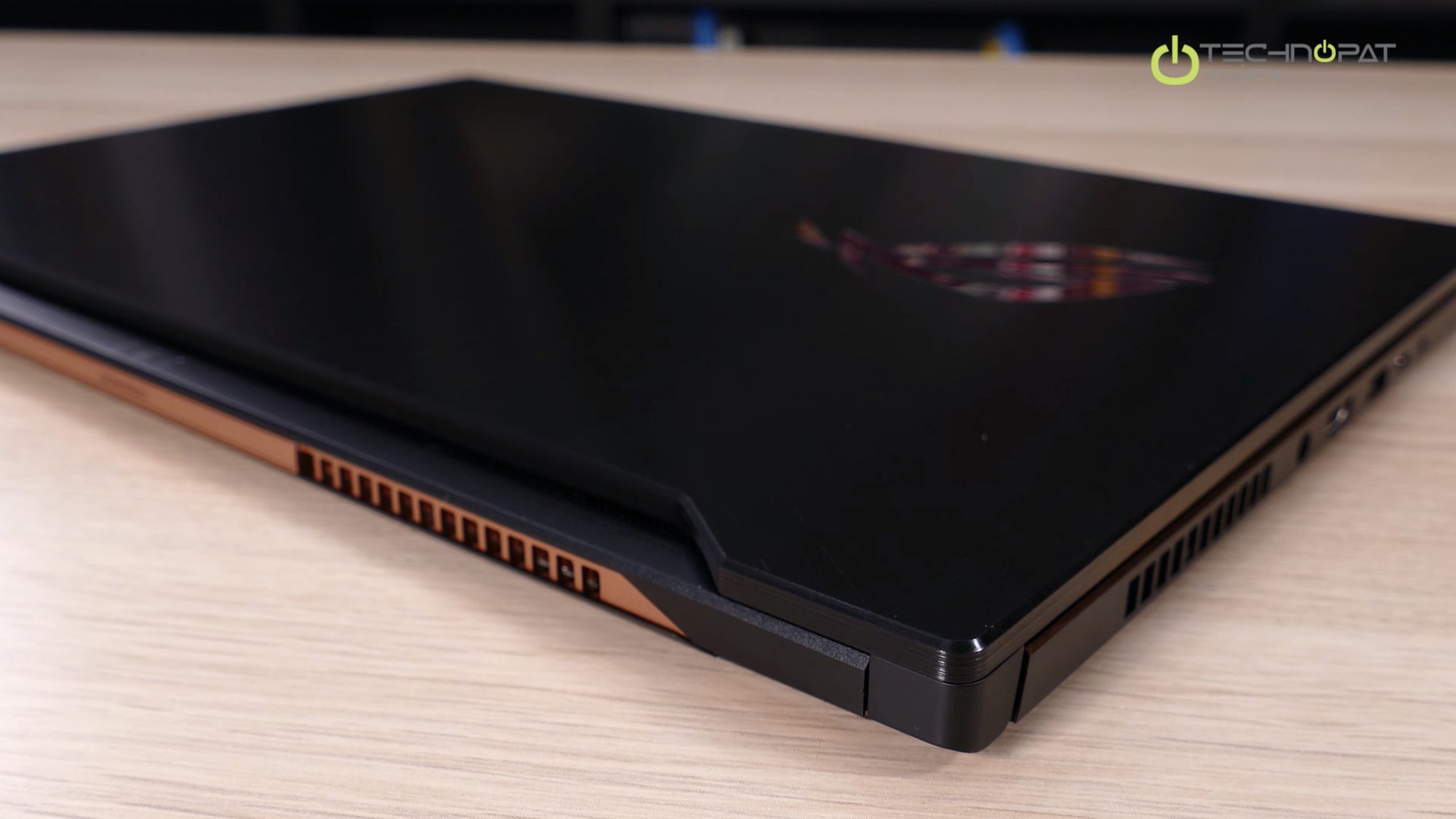

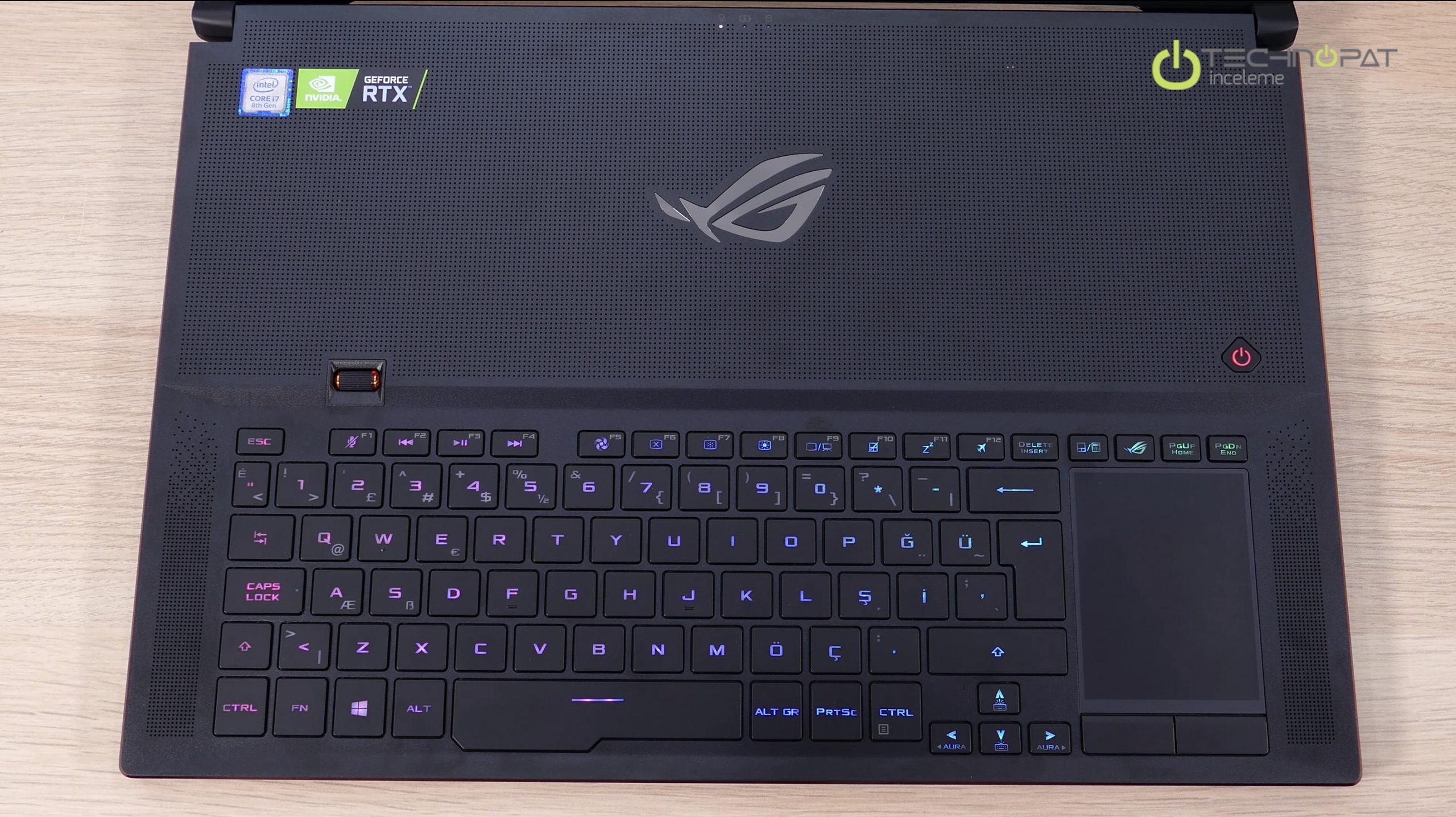

GX701 modeli önde yer alan klavyesi ile özellikle masa başında kullanımda çok rahat. Kucakta kullanımdan çok bir yere koyup kullanmak için tasarlanmış. Çok ince ve estetik bir bilgisayar olduğu için özellikle temiz, derli toplu masalarda harika duruyor.

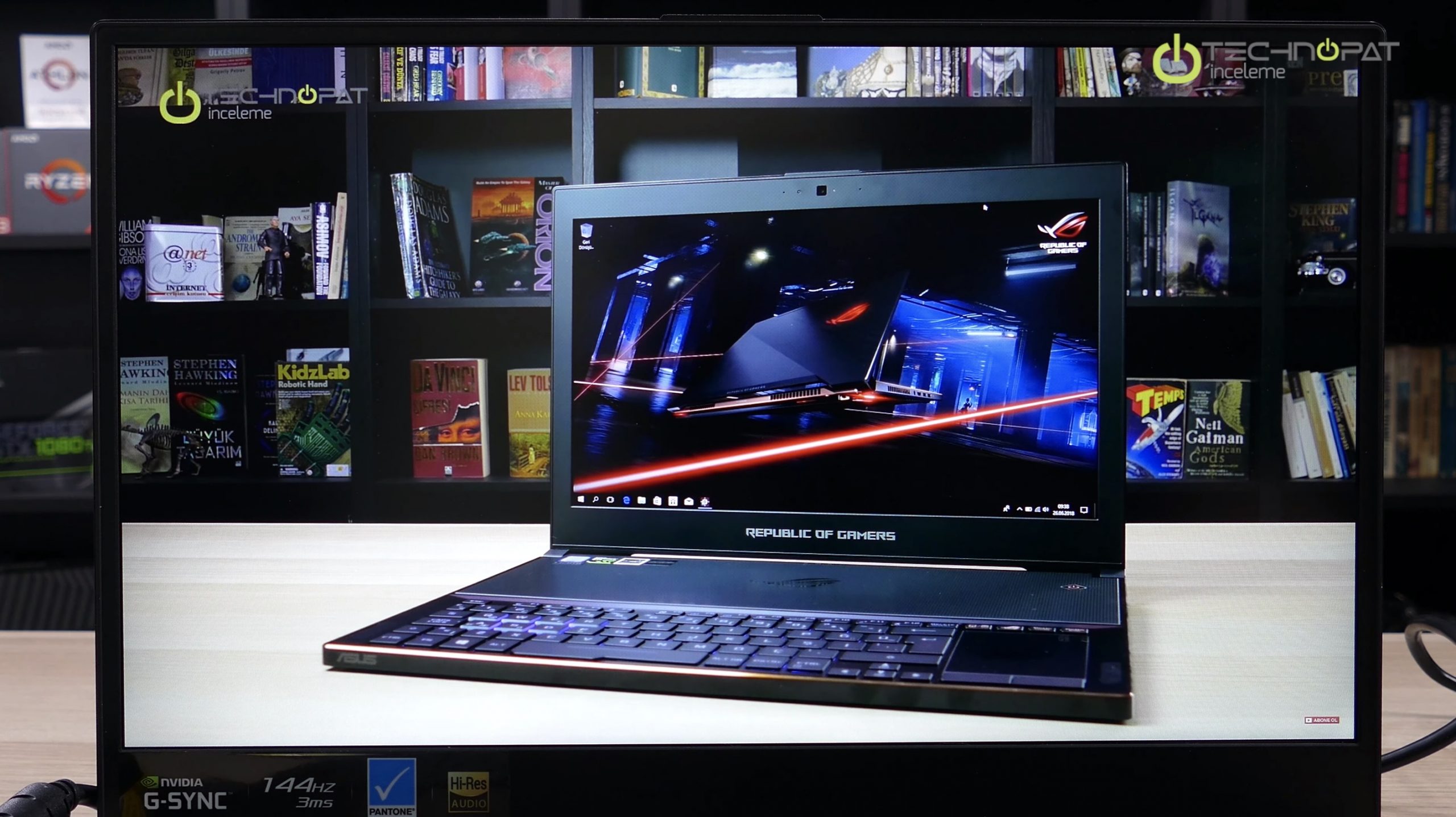

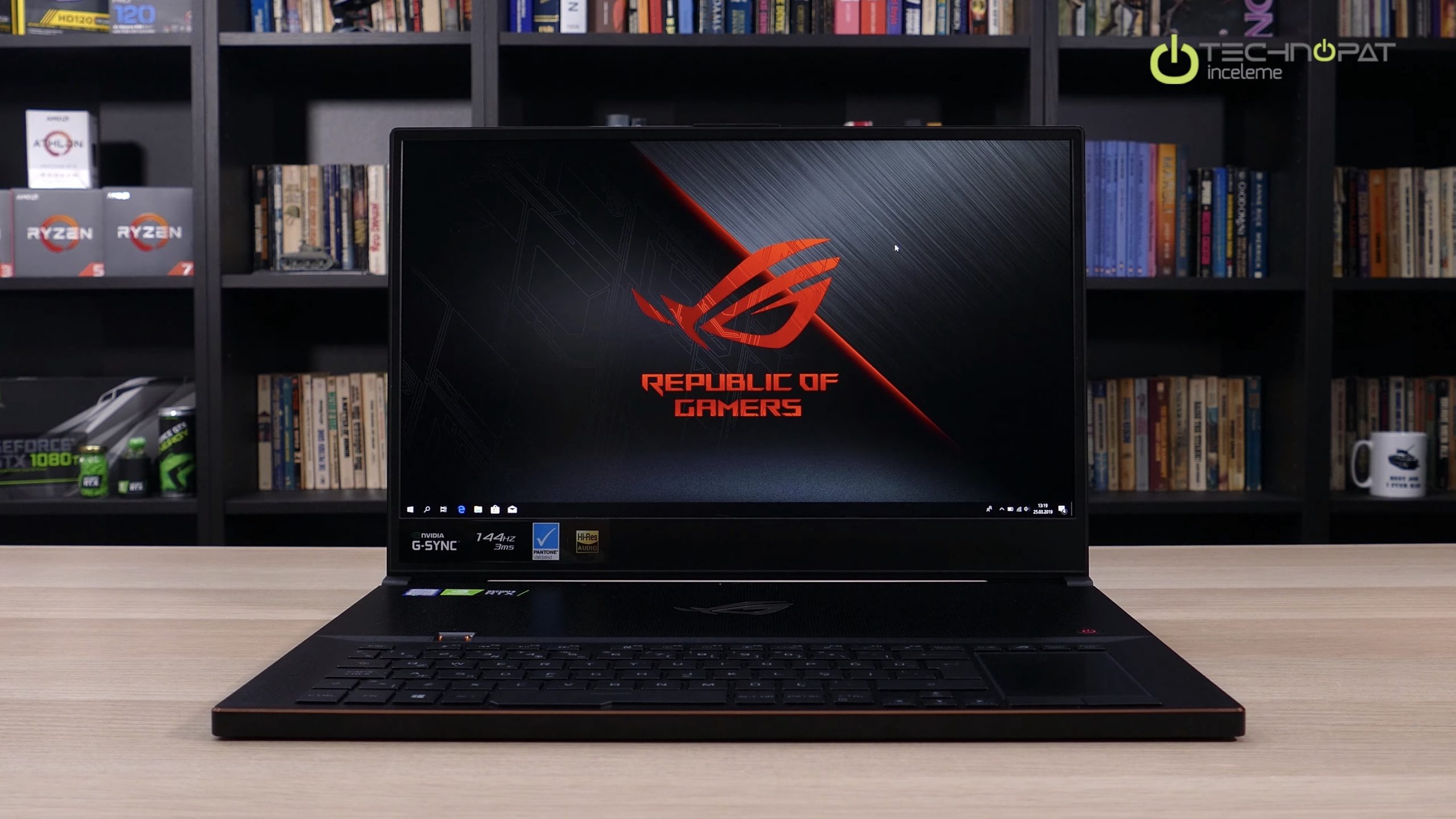

17 inç bir ekranı var, bu ekran geriye doğru oldukça geniş bir açıda yatırılabiliyor. Çerçeveler daraltıldığı için kasa boyutları ise aslında daha önceki 15.6 inç laptoplar kadar. Çantaya kendisini ve adaptörünü koyup taşımak eski nesillere göre çok daha kolay.

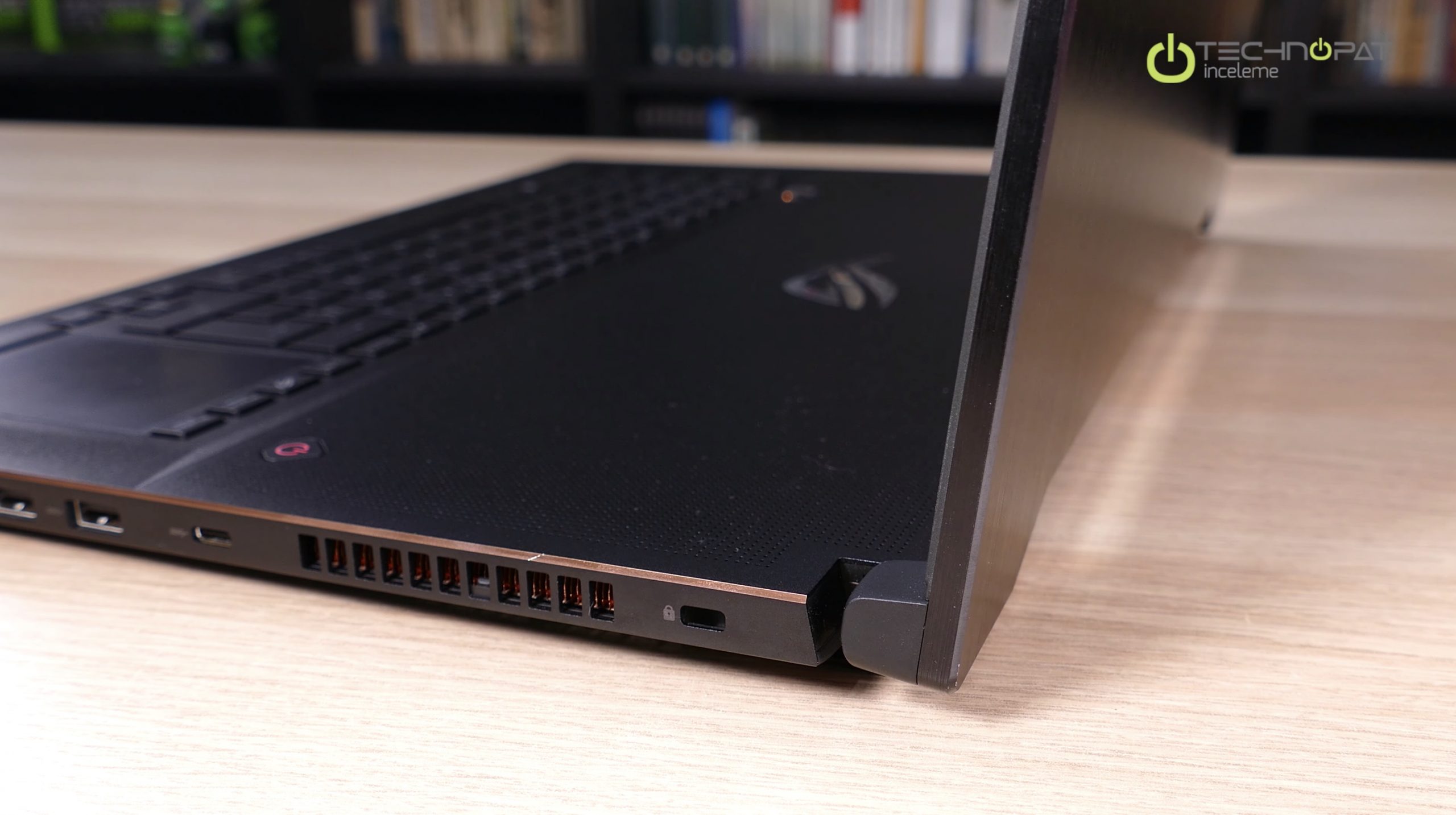

18.7 mm kalınlığındaki gövdesi içerisinde 76Wh bir batarya, Intel Core i7 8750H işlemci, Intel HD Graphics 620 ve Nvidia GeForce RTX 2070 ekran kartı, 512 GB SSD, 16 GB RAM ve 802.11 AC Wave 2 desteği barındırıyor. Bunların soğutulması için yükselen bir alt kapak, masaüstüne açıldığında laptopun hava akışını artırıyor. Bu kapak masaüstü kullanım için uygun olsa da dizüstünde esniyor. Yani bu laptop düz zeminde ideal kullanıma sahip.

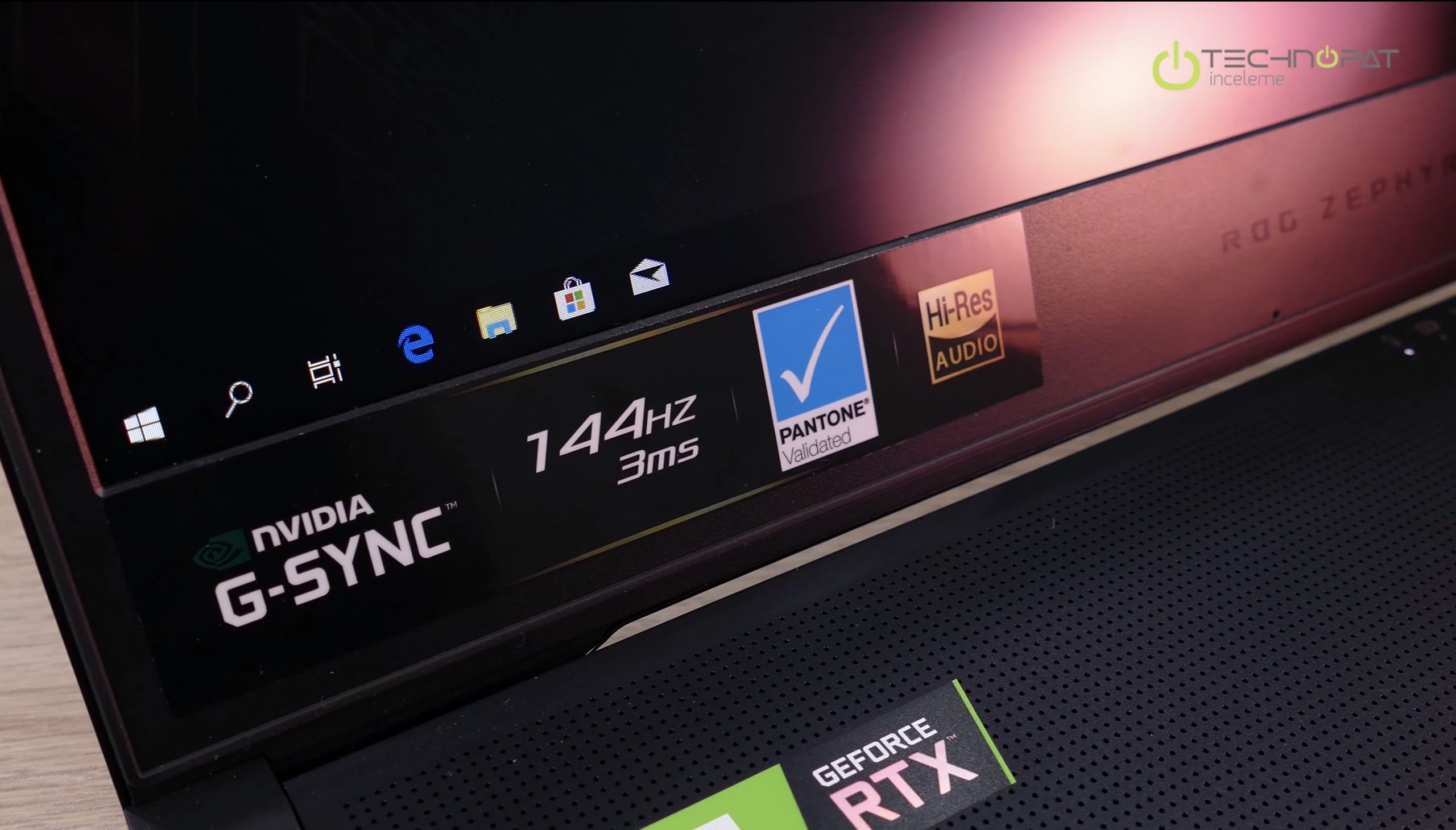

17.3 inç ekranı Pantone onaylı kalibrasyona sahip. ZenBook Pro 15 kadar grafik tasarım odaklı olmasa da çalışanlar için klasik laptoplara göre büyük bir renk avantajı var. 144 Hz ve 3 ms değerleriyle de özellikle oyuncuların istediği hızlı panellerden.
Klavyesi ROG tasarımını yansıtıyor ve her tuş ayrı ayrı RGB ışıklandırmaya sahip. Sol kısımda bir ses tekeri ile ses seviyesi kolayca ayarlanabiliyor. Sağ kısımda ise dokunmatik yüzey bir tuş ile dokunmatik bir numerik tuş takımına dönüşebiliyor. Bu yana doğru biraz dar olsa da konum olarak sağ ele yakın. Solaklar için biraz zorluk olduğunu hatırlatalım.
Kısa tuş basma mesafesi ve önde konumlandırma özellikle masaüstündeyken kollarınızı koyacak biraz ön masa alanı gerektiriyor. Ancak bu varsa çok ergonomik ve uzun kullanımda masaüstü rahatlığına daha yakın bir deneyim sunuyor.

Prize takılı kullanım yüksek performans modunda oyun için ideal. Ancak şarj için adaptörü yanınızda olmadığında USB Type-C portu üzerinden de laptopu şarj etme imkanınız var. Bu şekilde kullanırken şarj cihazı kendi orijinal 280 Watt’lık model olmadığı için cihaz bataryada gibi çalışıyor. GX701 bataryada kullanılırken de özellikle hafif oyunculuk için kullanışlı. Ofis işlerinde ise güç modunu ayarlayarak daha uzun bir kullanım elde edebiliyorsunuz. Type-C şarj özellikle bu tarz ofis kullanımlarında ve başta dediğimiz gibi kendi adaptörü yanınızda olmadığında son derece yararlı bir özellik.
Eksisi elbette dolum hızının kullanılan USB şarj cihazı yüzünden yavaş olması. Özellikle 65 Watt altı adaptörlerde şarj ibaresi bile çıkmayabilir.
