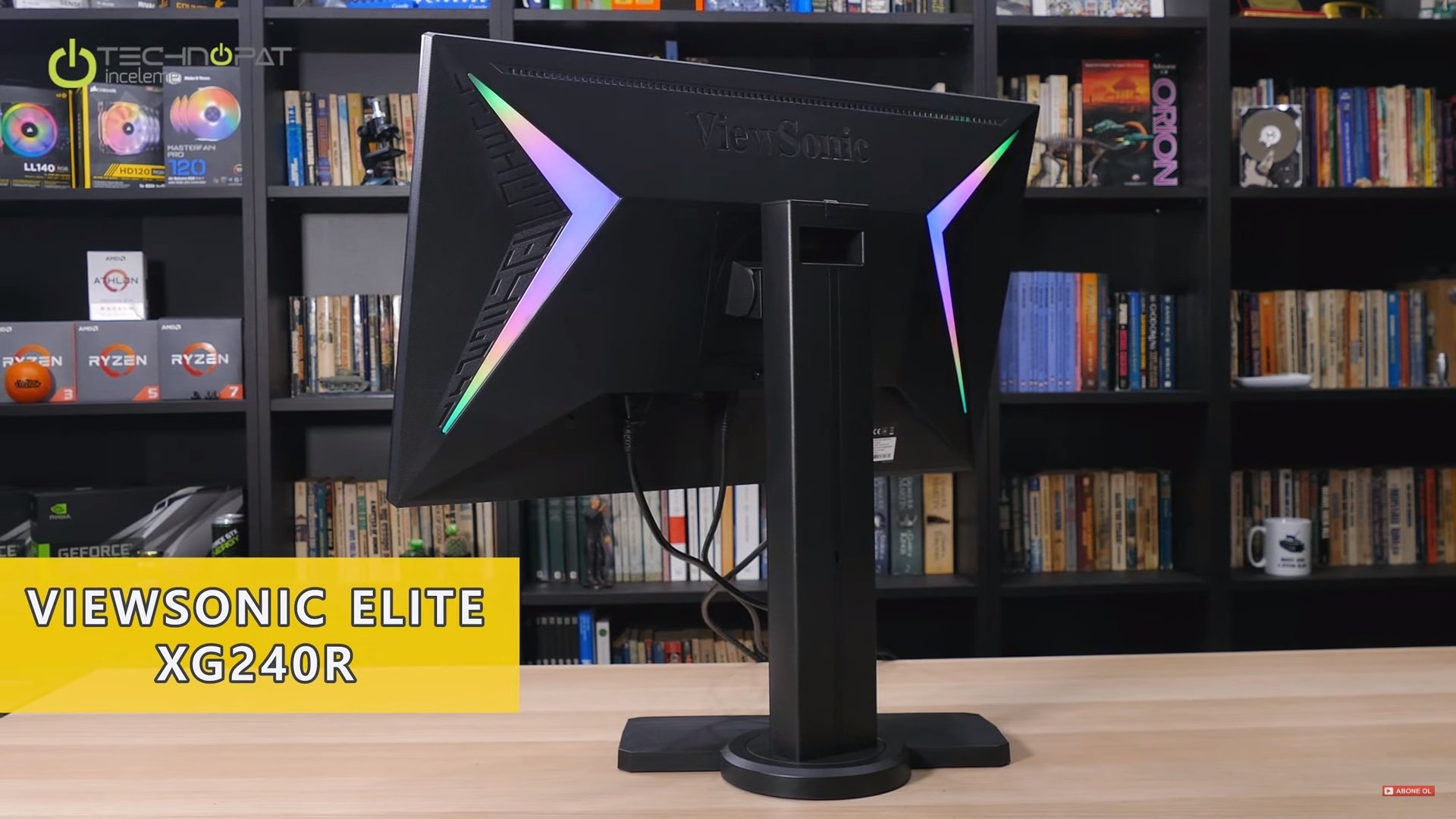

Tasarım anlamında arkadan bakıldığında RGB etkileyici görünüyor. Öte yandan duvara karşı koyduğunuzda bu RGB yansıması düşük ışıklı bir odada duvardan yansıyarak görülebiliyor.  Ön kısımda ise XG2401’deki gibi kırmızı çizgiler ya da ek değişiklikler yapılabilirdi. TN panel kullandığı için ışık sızması gibi sorunları zaten yok, bu yüzden kenar çerçeveler de daha ince olabilirdi.

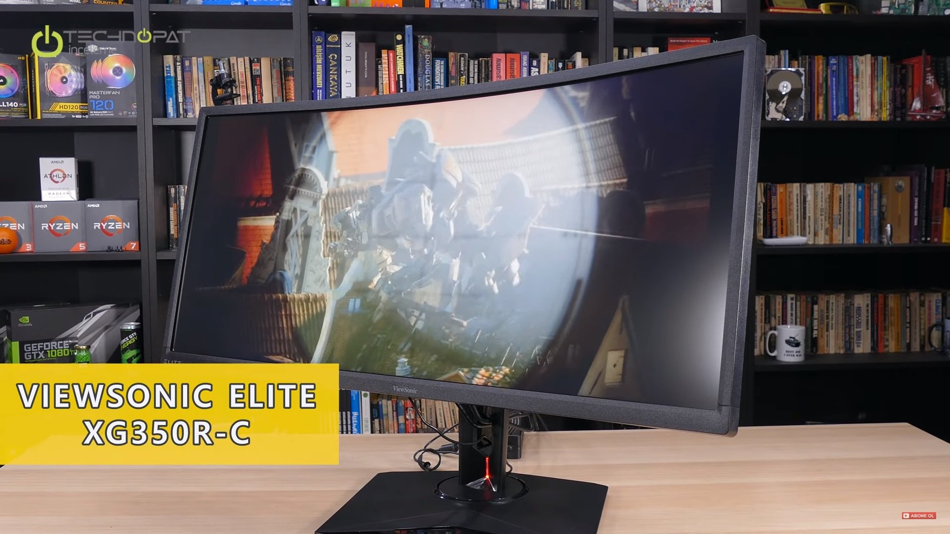

Elite XG350R-C
35 inç ile devasa olan Elite XG350R-C modeli ise 1800R kavisli. UltraWide yani ultra geniş bu monitör, 21:9 görüntü oranı ile tek bir ekran ile kullanıcıyı çevreleyen çoklu ekran etkisine sahip.
Deneyim olarak normal monitörlerden çok daha farklı bir etkiye sahip. Uçuş ya da sürüş simülasyonları için harika. Eve, ofise güçlü bir sistem kurayım, sonra da çoklu monitör olsun, ekranlar beni çevrelesin diyenler için tasarlanmış.
Tek monitörün bu kadar geniş olmasının avantajı 2 tane alıp, yanyana koyup sonra aradaki kasa çerçeve çizgisine takılmamak oluyor. Kesintisiz çoklu monitör deneyimi için bu ultra geniş monitörler, özellikle de kavisli olanlar çok iyi.

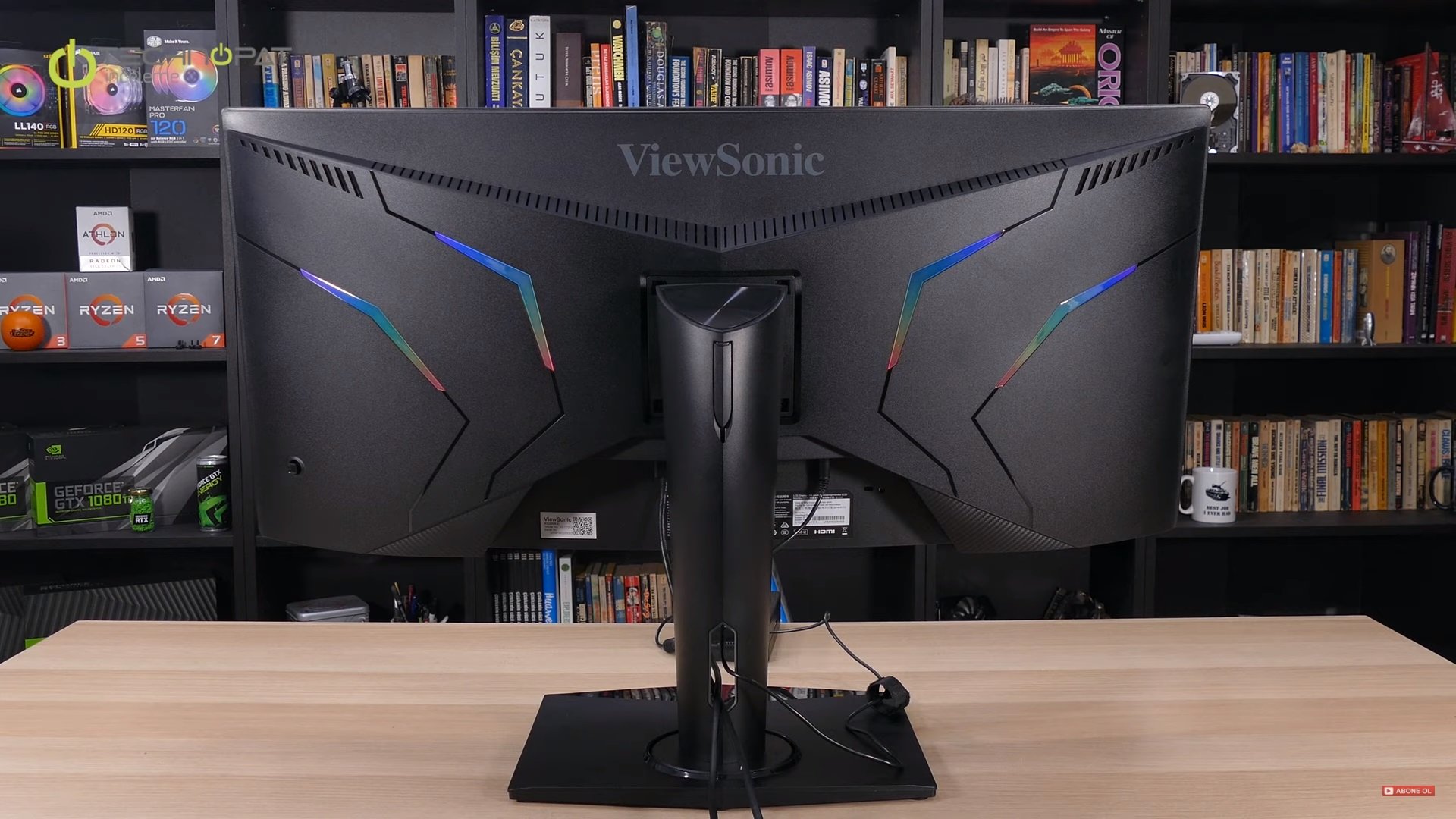

Elite XG350R-C modelinin tazeleme hızı 100 Hz, tepki süresi 3 ms. HDR 10 destekli monitörün arkası da tıpkı 24 inç modelde olduğu gibi RGB LED’ler ile aydınlatılıyor. Ultra Wide Quad HD yani 3440×1440 çözünürlük sunuyor.
Bu modelde 2500:1 statik, 120.000.000:1 dinamik kontrast sunan MVA panel kullanılıyor. Bu panel 3H yansıma önleyici bir kaplamaya sahip. Yatay ve dikey 178 derece görüş açısı mevcut. 5 Watt gücünde bir çift dahili hoparlöre sahip.
Bağlantılara baktığımızda, 3 x USB 3.0, 1 x USB 3.0 Type-B (Kasa bağlantısı), 3.5 mm ses çıkışı, HDMI 2.0 ve DisplayPort 1.4 mevcut.
Bu monitör kullanımda ortalama 70 Watt, beklemede 0.3 Watt, ekonomik modda en az 50 Watt ve en yüksek parlaklıkta maksimum 100 Watt güç tüketimine sahip.
45 Derece sola, sağa; 5 derece öne, 15 derece arkaya çevrilebiliyor ve 100 mm yani 10 cm de yükseklik ayarı var. 13.5 kilogram ile oldukça iri ve ağır bir monitör. 848.0 x 434.6 x 306.0 mm ölçüleri ile büyük bir masaya uygun. Kutusundan HDMI, DipslayPort, güç kablosu, adaptör, gerekli belgeler ve kasaya bağlanacak olan USB 3.0 Type-B kablosu çıkıyor.

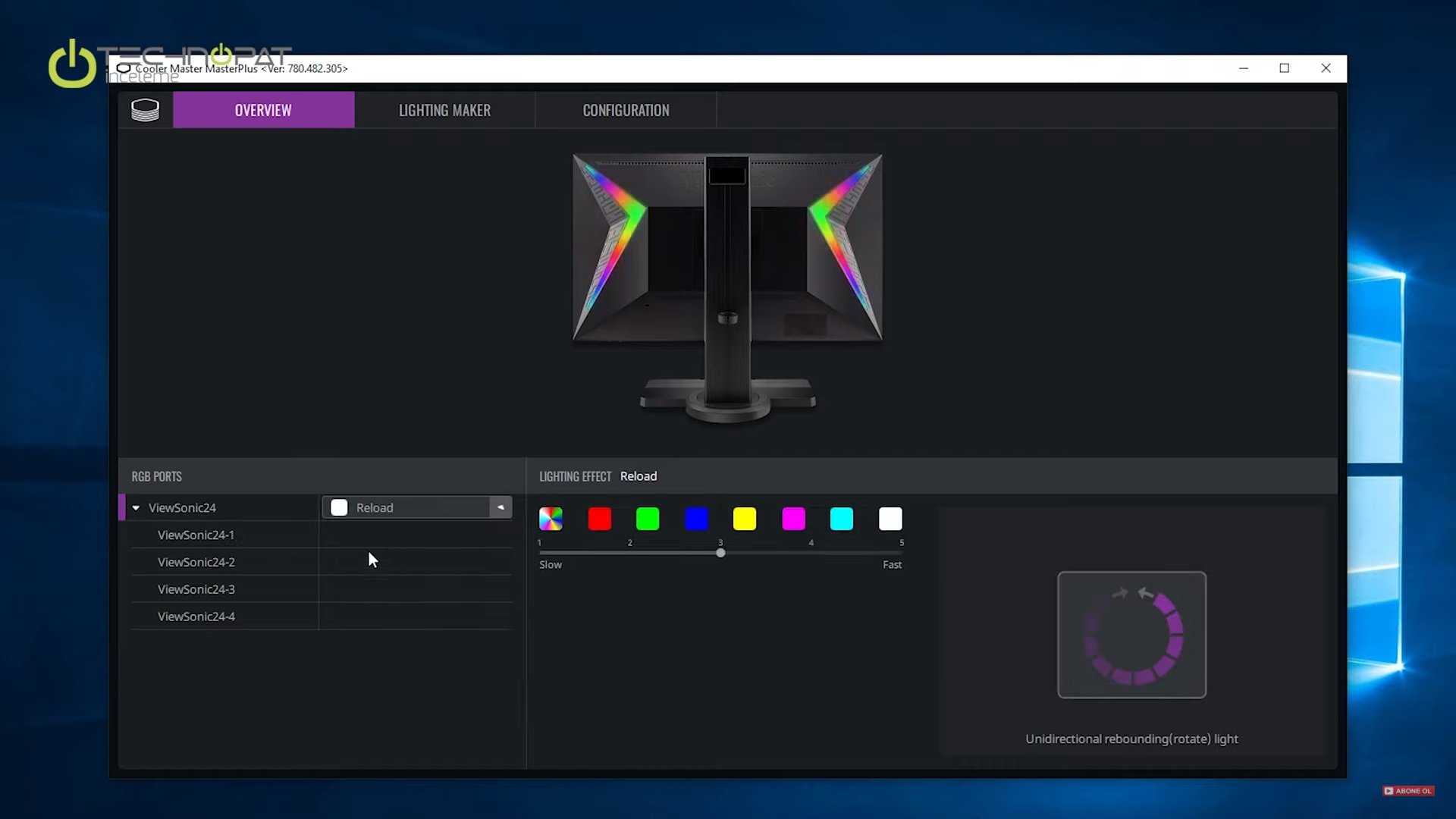

Thermaltake, Cooler Master ve Razer ile RGB ışıklar uyumlu olarak çalışıyor. https://www.viewsonic.com/elite/rgb/ sitesinde bu konu ile ilgili ek bilgileri bulabilirsiniz. Üstelik ilerleyen dönemde diğer markaların RGB ışıklandırmalarıyla uyumluluk genişleyecek. Bu sayede senkronize ve uyumlu aydınlatmaya sahip tam sistem kurulumları daha kolay olacak. Örneğin yakın zamanda Logitech ve Corsair RGB desteği gelecek.
