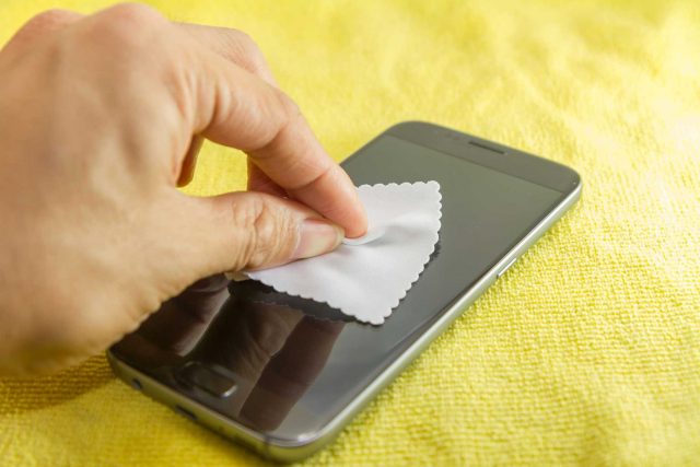

2- Tuşların Etrafındaki Boşlukları Temizleyin
Telefonlar her zaman el altında oldukları için toz ya da kum gibi ince maddelerden etkilenebiliyorlar. Fiziksel tuşların arasına giren bir kum parçası bile tuşu basmanızı engelleyebilir. Bu yüzden tuşların çevresini kontrol edip temizleyin. Telefonu çizmemek için kürdan gibi maddeler kullanabilirsiniz. Ya da kompresör gibi kuvvetli cihazlarla da temizlik yapabilirsiniz.

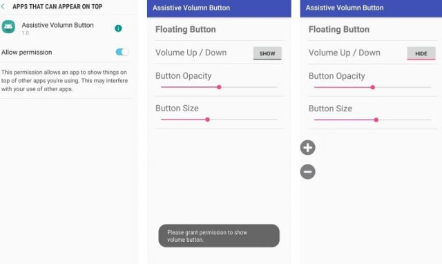

Yardımcı Ses Düğmesini Deneyin
Bu uygulama, telefonların arızalı ses düğmelerine basit bir alternatif arayan kişiler için ideal. Assistive Volume Button sayesinde sesi kısmak ya da açmak için ekrana çeşitli simgeler geliyor. Yani aslında işlemi doğrudan ekrandan halledebiliyorsunuz.
Assistive Volume Button (Google Play)
