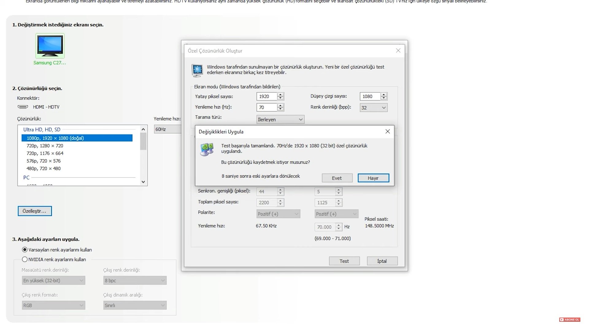

  • Ekrana sağ tıklıyoruz ve NVIDIA Denetim Masasını açıyoruz.
  • Şimdi sol kısımdan Çözünürlük Değiştirme kısmına giriyoruz.
  • Burada Özelleştir diyoruz ve karşımıza yeni bir pencere açılıyor.
  • Özel Çözünürlük Oluştur diyoruz.
  • Bu aşamada Yenileme hızı (Hz) değerini adım adım artırıp her defasında Test butonuna basarak monitörünüzün bu yenileme hızında çalışıp çalışmadığını test edebilirsiniz. Eğer işlem başarılı olursa bu değeri koruyabilirsiniz.

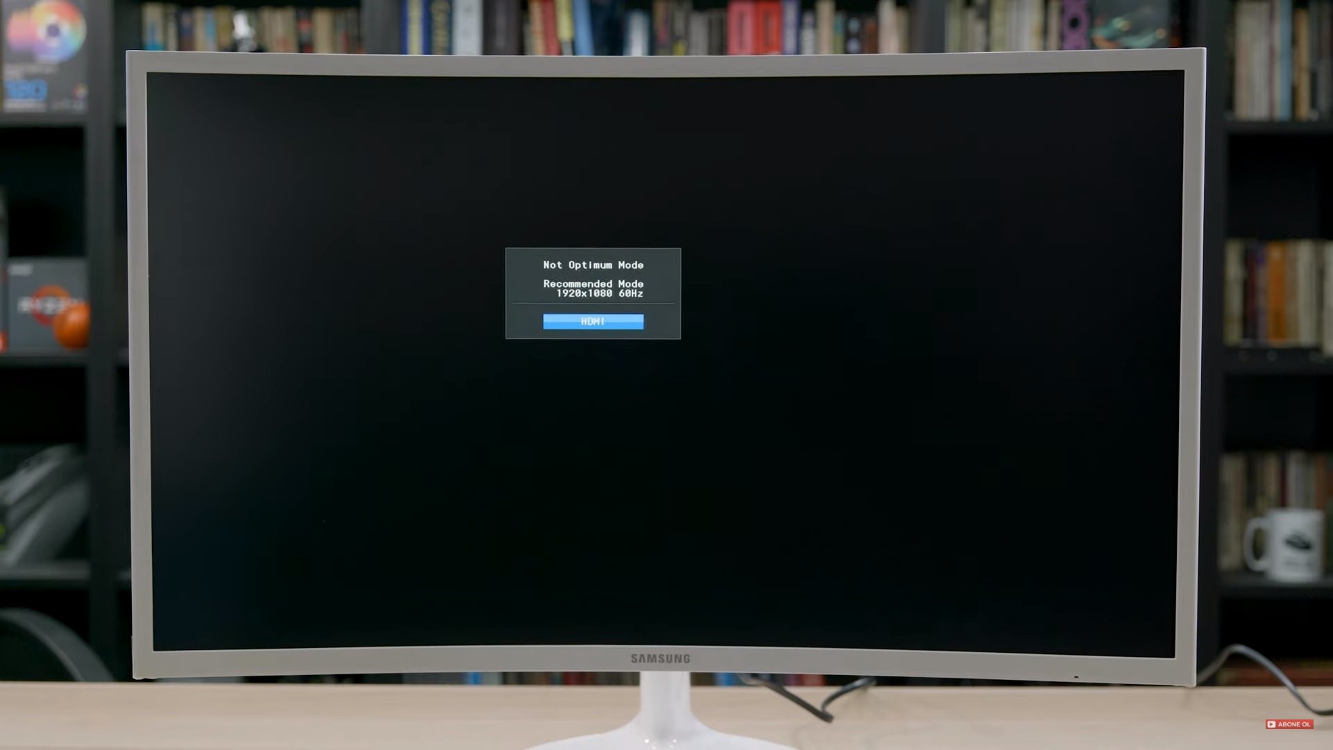

Eğer monitörünüz 70 Hz’i kaldırmazsa 65 Hz de deneyebilirsiniz. Ekranda titreme gibi bozulmalar görürseniz hızı düşürün. Monitörünüz 70 Hz kaldırırsa 75 Hz ve hatta 80 Hz bile deneyebilirsiniz.

    70hz yaptım yeşil noktalar cıkıyor piksel olarak?
    Yanıtla
    • Recep Baltaş says:
      6 yıl önce
      Demek ki kaldırmıyor. Videoda dedik, kaldıramayabilir diye.

    hdmi kullanıyorum out of range diyor monitor normalde 75 hz 76 da bile bunu soyluyor acaba hdmi kablosuyla mı alakalı problem var hdmi 2.0 vs mi gerekli
