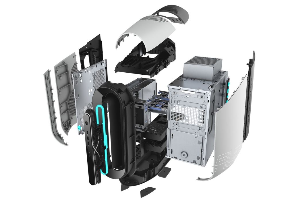

Overclock nispeten karmaşık bir işlemdir, ancak bunu daha da basitleştirmek mümkün. AMD, Intel ve NVIDIA yazılımlarında otomatik overclock özellikleri sunmaya başladılar. AMD bu konuda Ryzen Master ile, Intel ise Performance Maximizer ile otomatik overclock seçenekleri sunuyor. NVIDIA ise bu iş için bir API kullanıma sundu. MSI Afterburner veya EVGA Precision X ile bu API’den yararlanıp ekran kartınızı çok daha kolay overclock edebilirsiniz.
Bütün bu yazılımlara ek olarak üreticilerin kendi yazılımlarını da kullanmak mümkün. Örneğin Dell’in Alienware bilgisayarlarında yüklü gelen Command Center aracı sayesinde hem donanımlarınız hakkında ayrıntılı bilgi edinebilir, hem de destekleyen bileşenleri overclock edebilirsiniz. Command Center kullanıcılara işlemci (CPU), grafik işlemci (GPU) ve hafıza (RAM) saat hızlarını görme ve ayarlama imkanı sunacak şekilde tasarlanmış.
Ancak tabii ki OC işlemi için Alienware bilgisayarınızdaki bileşenlerin de yukarıda anlattığımız gibi uygun olması gerektiğini unutmayın. Çarpan kilidi kapalı bir Intel işlemciye hız aşırtma yapmanız söz konusu olmayacaktır. Bu yüzden de Command Center üzerinde bu ayar kapalı görünecektir.
