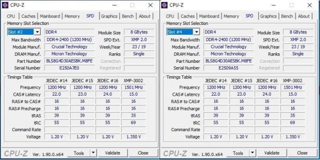

  3. CPU-Z yazılımını indirip açtıktan sonra SPD sekmesinden ayrıntılı RAM bilgilerini görebilirsiniz. Ayrıca Aida64 uygulaması da kullanılabilir. CPU-Z daha basit ve pratik bir uygulama.
