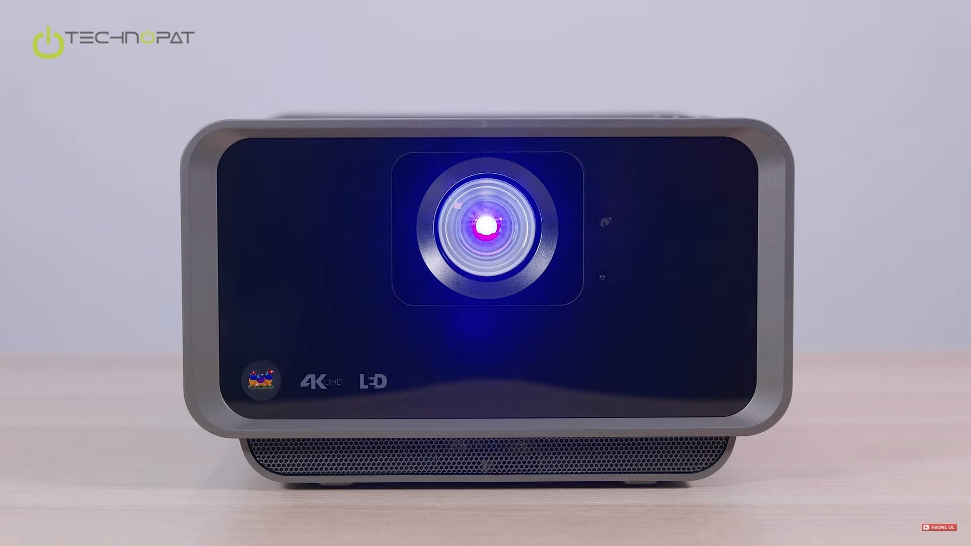

Yeni nesil LED projeksiyon teknolojisi kullanan 4K çözünürlüklü ViewSonic X10-4K modelini sizler için inceledik.
ViewSonic X10-4K modeli, kutu tasarımından kuruluma kadar klasik projeksiyonlardan olmadığını belli ediyor. IF tasarım ödüllü bu projeksiyon oldukça lüks bir tasarıma sahip. Türkiye’de inceleme tarihinde 10.000 TL piyasa fiyatı vardı. Ancak bu fiyata değen özellikler sunuyor.

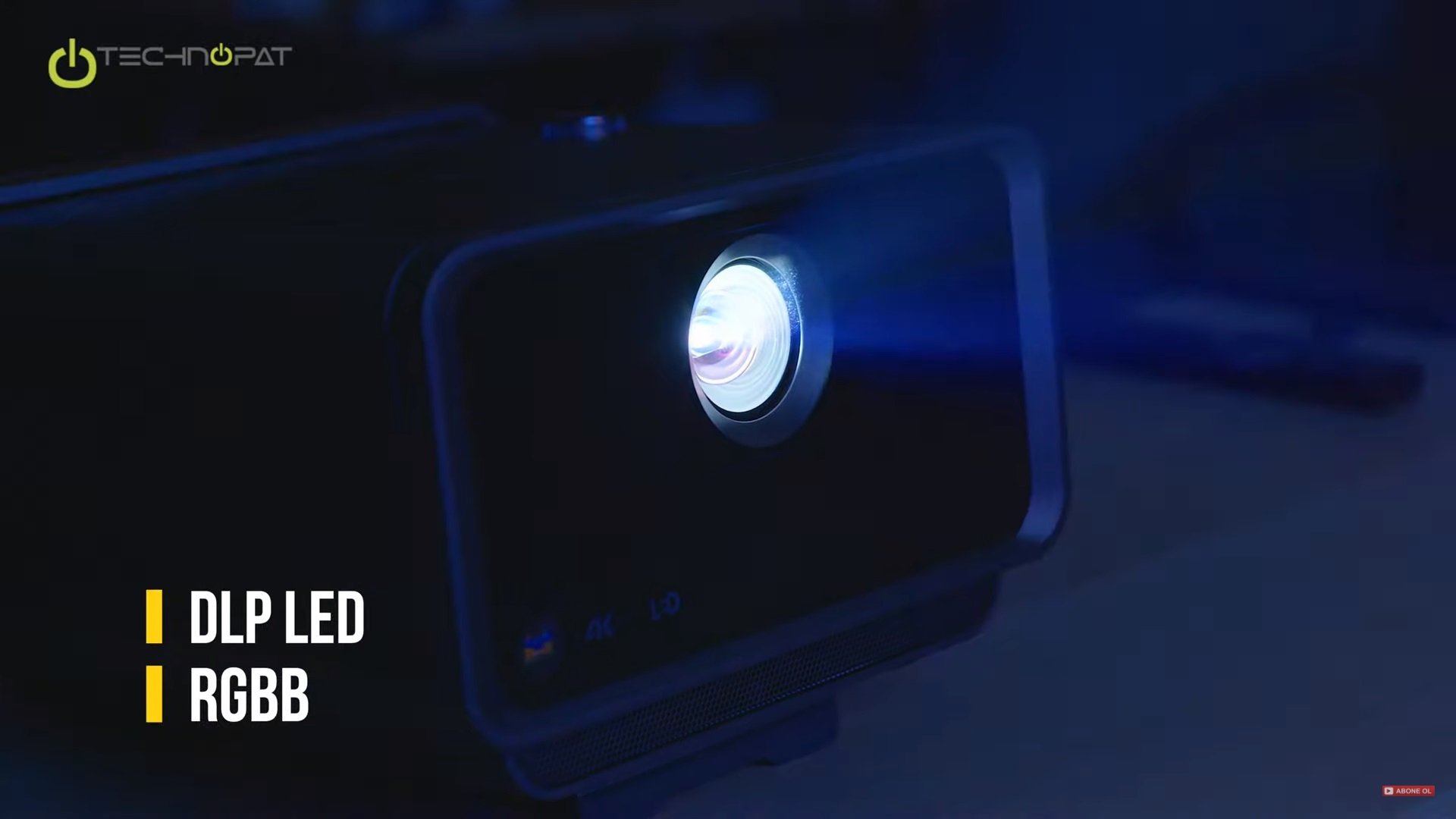

DLP LED Görüntü Teknolojisi
Bu modelde kullanılan LED lamba, sıradan ve markasız LED’lerden değil, DLP LED adlı yeni nesil bir teknoloji. Bu teknoloji ile birlikte RGBB renk tekerleği kullanılıyor. Özetle tekerde ek bir mavi ışık var ve bu sayede parlaklık seviyesi, aynı zamanda kontrast yani karşıtlık çok daha üst bir seviyeye çıkıyor. Renk kalitesinde çok büyük bir gelişme var. Öngörülen 30.000 saat lamba ömrü de özellikle dikkat çekici bir özellik.

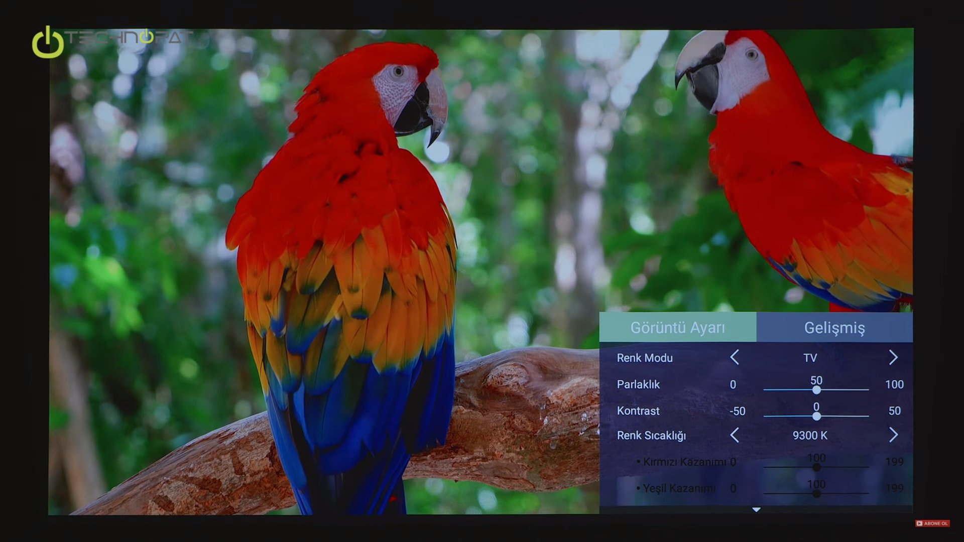

Rec.709 renk standardının %125 oranında geniş renk uzayını kapsayan X10-4K modeli, ev sinemasında daha canlı ve sinematik. DCI-P3 renk gamutunun ise yüzde 83’ü kapsanıyor. Kullanırken yeni nesil LED’in çok daha canlı bir görüntü verdiğini doğruladık. İkinci nesil 0.47 inç Texas Instruments DLP yongası çok başarılı çalışıyor. Görüntünün çevresindeki ek karanlık bant burada daha az belirgin.
Projektörün parlaklık seviyesi gayet iyi ve aydınlık ortamlarda da izlenebiliyor. Ancak sinema deneyimi daha ziyade loş ışıkta öne çıkıyor. Bu tarz projeksiyonlar karanlık bir odaya giren kişi tarafından kolayca dev ekran bir TV olarak algılanabiliyor.
HDR10 ile yüksek dinamik aralık içerik görüntülenebildiğini gibi, 1080p çözünürlükte 3D videolar da izleyebiliyorsunuz. 3D bizce pek önemli olmasa da 3D film koleksiyonu olanlar ve sevenler için bu seçeneklerinin olması güzel. Ancak 3D testi yapmadığımızı hatırlatalım. HDR ise genellikle projeksiyonların güçlü yanı değil. Üst seviyede HDR deneyimi saplama konusunda halen OLED panelli TV’ler daha avantajlı.

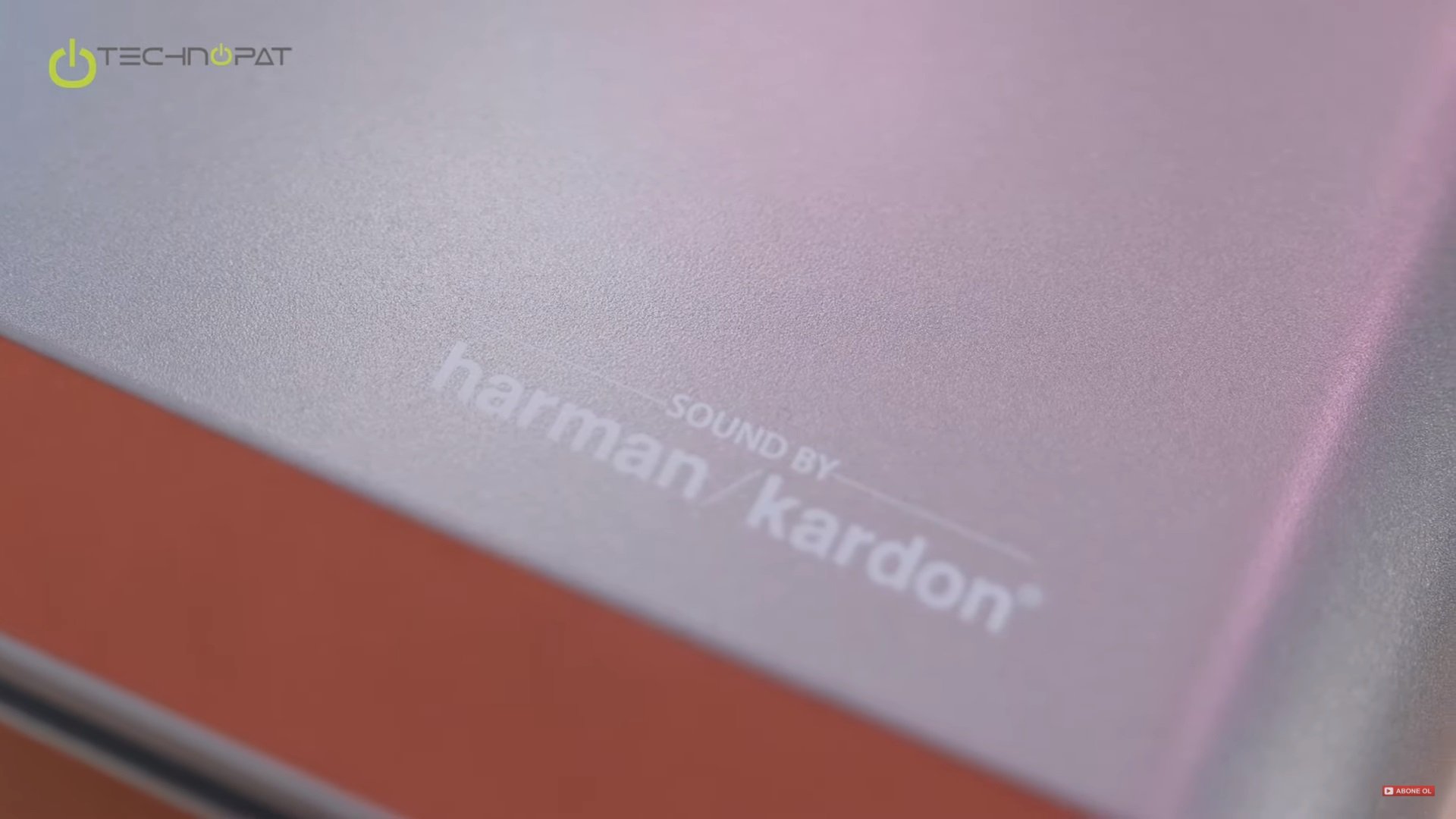

Bu modelde ses üretimi Harman/Kardon ses sistemi ile sağlanıyor. Bu ses sistemi cihazı Bluetooth bağlantısı üzerinden hoparlör olarak kullanmanıza da imkan veriyor. 8 Watt gücünde bir çift sürücüsü var. Telefonunuzdan Spotify ya da YouTube’un sesini X10-4K’ya verebilir, ek bir Bluetooth hoparlöre ihtiyaç duymadan kaliteli ses elde edebilirsiniz. Deneyip sesinden memnun kaldık, hem film izlerken, hem müzik dinlerken kullanışlı bir özellik.

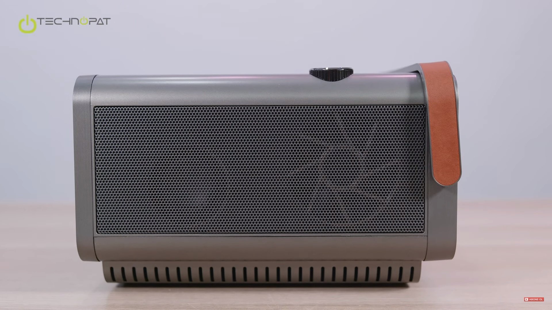

Bu model 0.8 kısa atım oranına sahip olduğu için rahatlıkla masa ve sehpa üzerinden kullanılabiliyor. Bu da birden çok odada kullanabileceğiniz bir cihaz yapıyor X10-4K’yı. Tasarımı kolay taşımak için bir kol içeriyor. Kasasının metal yapısı ve deri kaplama yüzeyleri sayesinde rahatça sergilenecek bir projeksiyon cihazı olmuş.
Kurulum ise çok basit zira otomatik odak ve Keystone, yani köşe düzeltme özellikleri var. Koyup açtığınızda hemen izlenebilir hale geliyor, taşıyınca ayarlarla uğraşmak zorunda kalmıyorsunuz. 212 cm mesafeden maksimum 120 inç olan ekran boyutunu elde edebiliyorsunuz. İki kademeli ayak ayarı ile düz, 115 derece yada 130 derece olacak şekilde 15’er derecelik iki ayar seviyesi var.

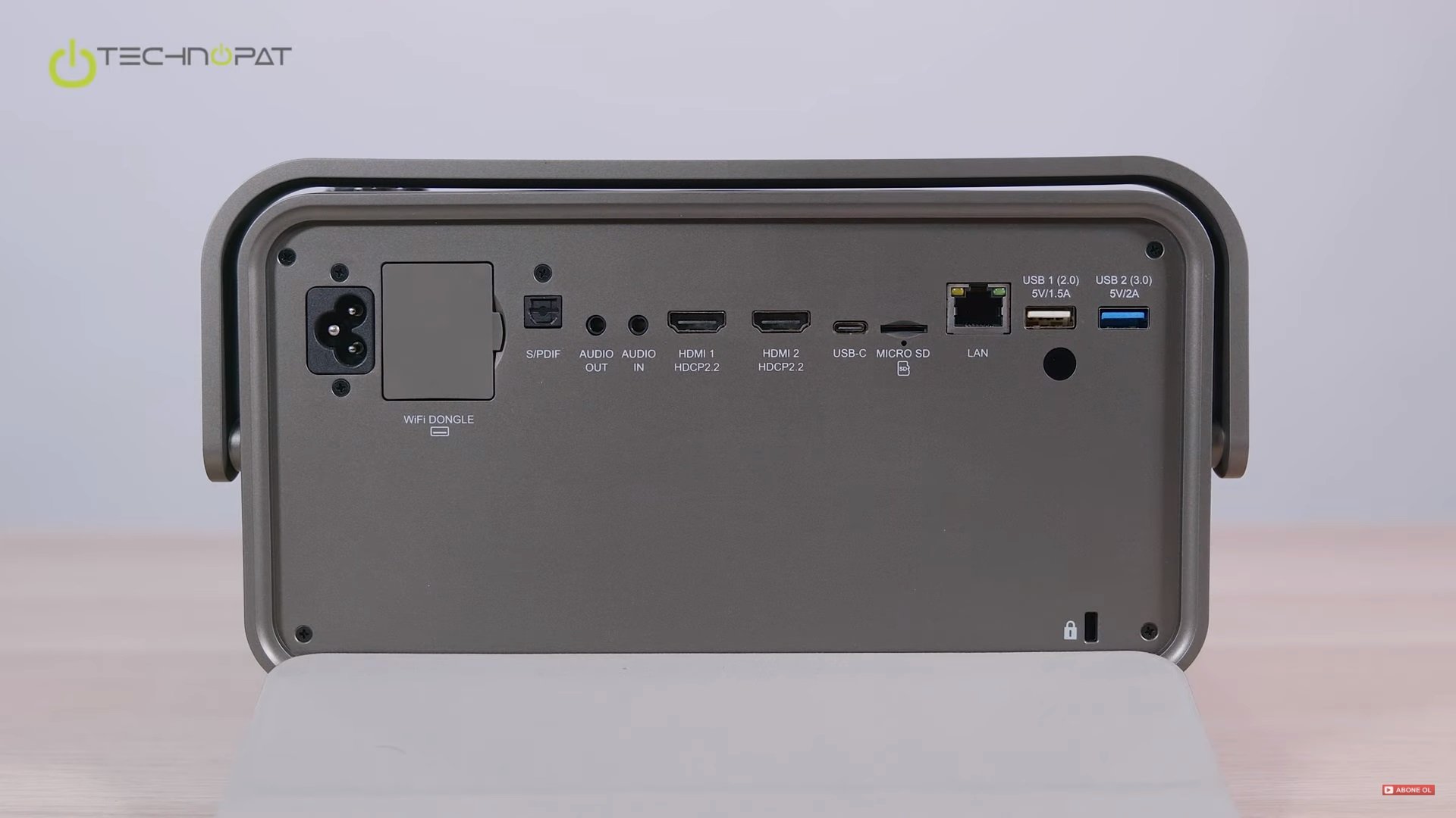

Arka kısımda güç bağlantısı, optik ses, 2 x HDMI 2.0, Micro SD, USB 2.0 ve USB 3.0 portları, 3.5 mm ses giriş ve çıkış portları, USB Type-C, ethernet, IR bağlantıları var. Özellikle çift HDMI 2.0 olması yanında, yeni nesil portlardan Type-C’nin de dahil edilmesi çok iyi olmuş. Type-C üzerinden görüntü verebilen mobil cihazlardan ince kablo sayesinde aktarım yapabilmek çok kullanışlı bir seçenek. HDMI portları HDCP 2.2 destekliyor ancak ARC desteklemiyor.

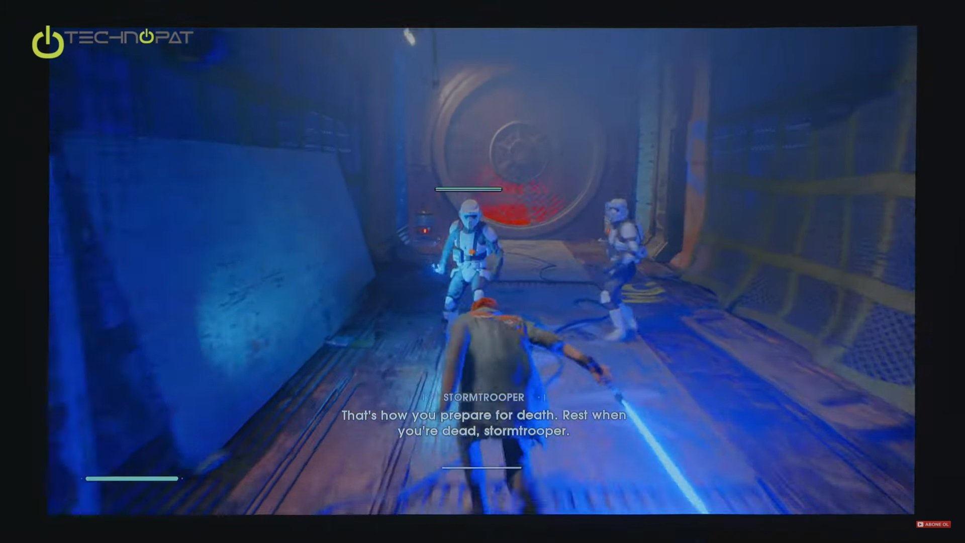

Ayrıca her ne kadar tasarımı bu yönde yapılmış olmasa da, oyunculuk için de oldukça uygun bir projeksiyon cihazı. Tepki süresi hızlı ve oyunlarda kontrollerde klasik sinema projektörlerinin aksine büyük bir gecikme hissi yok. 140 Watt ortalama güç tüketimi ise yine klasik 4K projektörlere göre uzun vade maliyetini dengeleyen iyi bir değer.
