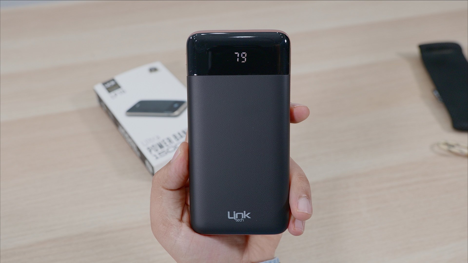

Linktech LP15 modelinin iki temel farkı var: Üzerinde dijital bir ekran mevcut ve piyasadaki bütün telefonların kablolularıyla uyumlu, çok sayıda porta sahip.

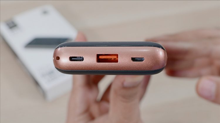

Geniş Uyumluluk
Powerbank ürünlerinde genellikle iki port yani iki bağlantı yuvası olur. Bunlar genellikle Type-A yani büyük USB portu ve bir de Micro USB portudur. Günümüzde güncellenen yeni modellerde ufak ve asimetrik Micro USB yerine daha çok Type-C portu görmeye başladık. Bu port simetrik olduğu için çok daha kullanışlı ve güzel bir gelişme.
Ancak henüz her cihaz Type-C standardına geçmedi. iPhone’lar Lightning, Android telefonlar ise Micro USB ya da Type-C kullanabiliyor. Halen Micro USB portu kullanan yeni telefon modellerinin hatta Sony RX100 Mark7 gibi kompakt dijital kameraların piyasaya çıktığını görüyoruz. Bu da Powerbank seçiminde araya adaptör almayı gerektirebiliyor.
Adaptörler çok iyi çözümler ancak çantada taşınması gereken ek bir parça daha giriyor hayatımıza. Ufak USB adaptörlerini kaybetme ya da çantada bulamama riski de var. Bazen de seyahat çantasında bir demet kabloyu ayırmak gerekebiliyor.
Linktech LP15 burada evrensel uyumluluk için 4 tane yuvaya yer veriyor. Type-C, Type-A, Micro USB ve Lightning. Bu sayede herhangi bir yerde, herhangi bir şarj cihazı ile bu LP15’i şarj etmek mümkün oluyor. Adaptör ya da farklı kablo aranmadan koşullara uyabiliyor.
Ayrıca cihazınızın kendi şarj cihazını ve kablosunu kullanabilmek, pek çok durumda ek kablolar taşımaya gerek bırakmıyor. Bu basit görünen özellik LP15’in bence en güzel yanı.
Gösterge Paneli
Diğer önemli ve ayırt edici nokta ise dijital ekran. Bu ekran sayesinde yüzdelik değer olarak doluluğu görebiliyoruz ve telefonun ekranını açıp durmadan da şarj edip etmediğini kontrol edebiliyoruz.
15.000 mAh kapasiteye sahip Linktech LP15, 10.000 mAh’lık ufak ya da 20.000 mAh’lık dev Powerbank modelleri arasında kararsız kalan kullanıcılar için iyi bir seçenek. Takribi 280 gram ağırlığı ile taşınabilirliği oldukça iyi.
Bunun haricinde bizim için önemli noktalar elbette şarj etme hızı yani çıkış gücü, hızlı şarj teknolojileri ve güvenli olup olmadığı. Linktech LP15 güvenli şarj için devre korumasına sahip bir model, yani kaliteli her Powerbank’ta olması gereken bu özellik mevcut.
Ürünün gösterge panelinden şarj durumunu öğrenebiliyorsunuz.
