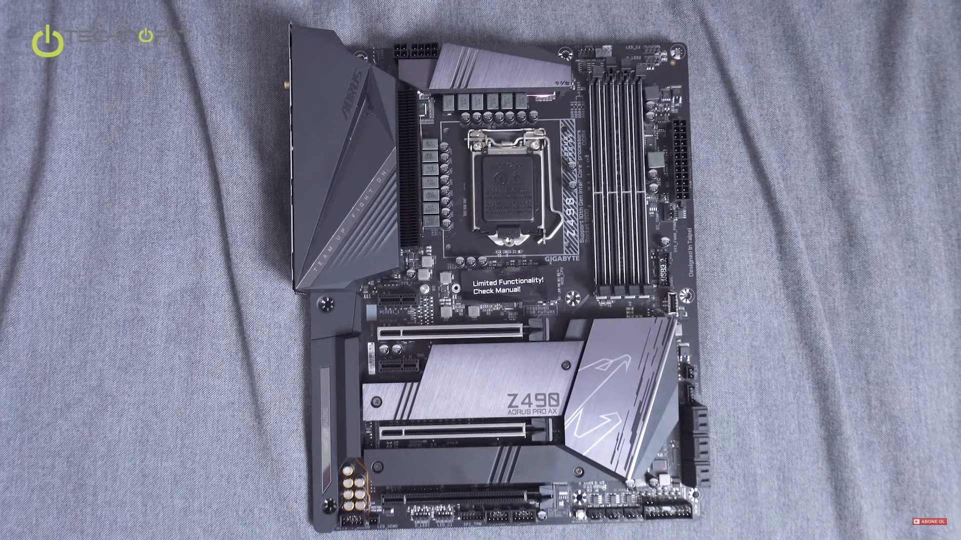

Tasarım ve Görünüş
Gigabyte bu anakartın tasarımında çok daha yüksek bütçeli anakartlarda görmeyi bekleyeceğimiz bir görünüm elde etmiş. Anakart üzerindeki VRM ve M.2 soğutucularının fırçalanmış alüminyum görüntüsü dikkat çekici.
M.2 soğutucularının büyük ve uzun olması, bunlara anakartın bir bölümünü kapatan bir kalkan görünümü veriyor. Ses devre bileşenlerinin olduğu anakartın sol tarafı da metal dokusu verilmiş plastik bir kapakla örtülmüş.
Arkadaki giriş çıkış yuvalarının olduğu kısım da plastik bir kapakla örtülmüş. Burada Aorus yazısını ve Gigabyte’ın “Team up, fight on” sloganı görülüyor. AORUS yazısının hemen altında RGB aydınlatmalı bir çizgi var. Anakart üzerindeki ikinci RGB aydınlatmalı nokta ise ses bileşenlerinin üzerindeki plastik kapakta yer alıyor.

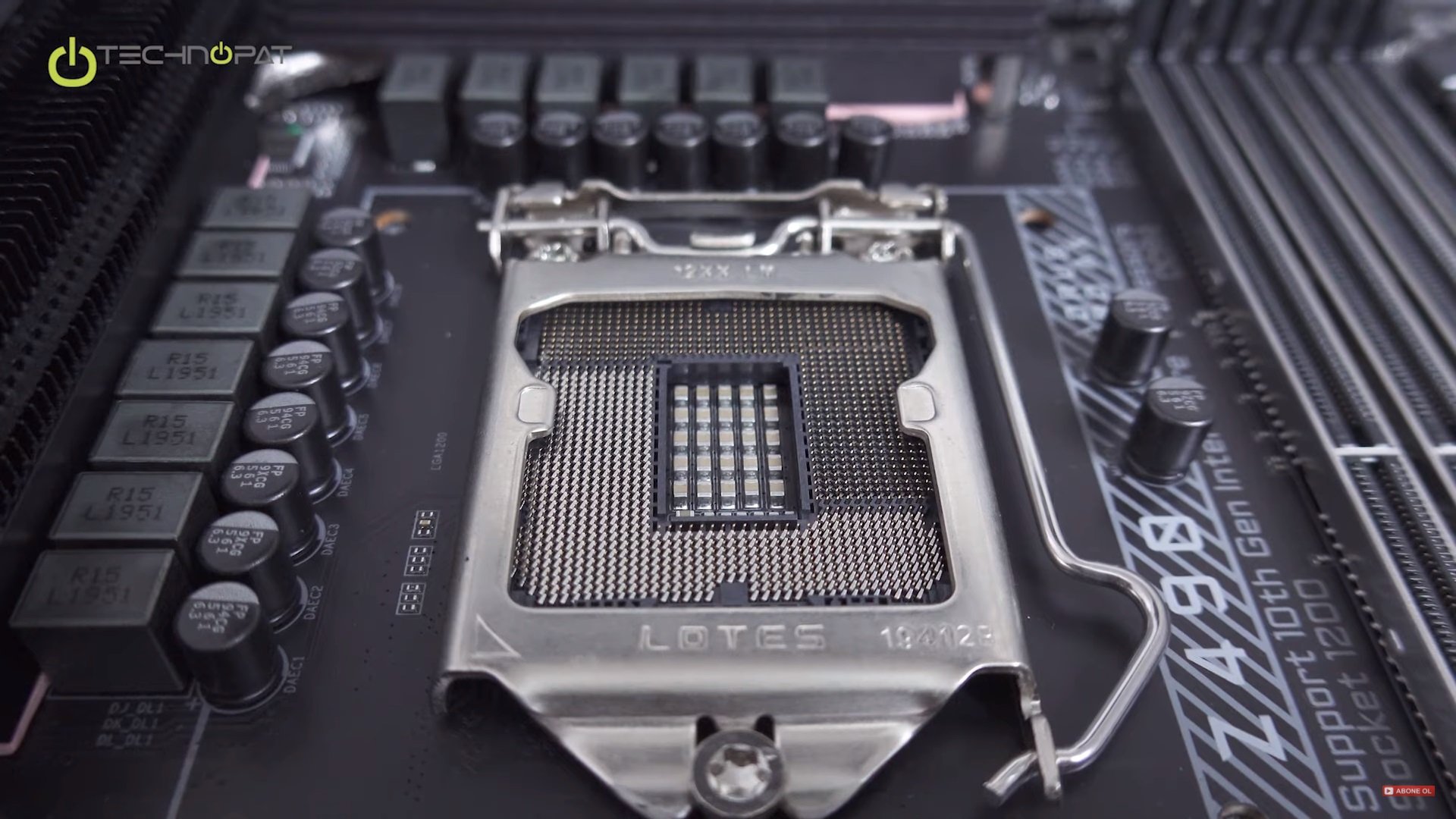

Soket ve işlemci desteği
10. nesil Comet Lake-S işlemci desteğine sahip olan bu anakart, önceki nesil işlemciler ile geriye dönük uyumlu değil. Öte yandan yeni soketin fiziksel yapısı öncekine göre pek değişmediği için, eski soğutucularınızı bu anakart ile kullanabiliyorsunuz. Ayrıca LGA 1151 soketi için üretilen soğutucuları da kullanabilirsiniz.

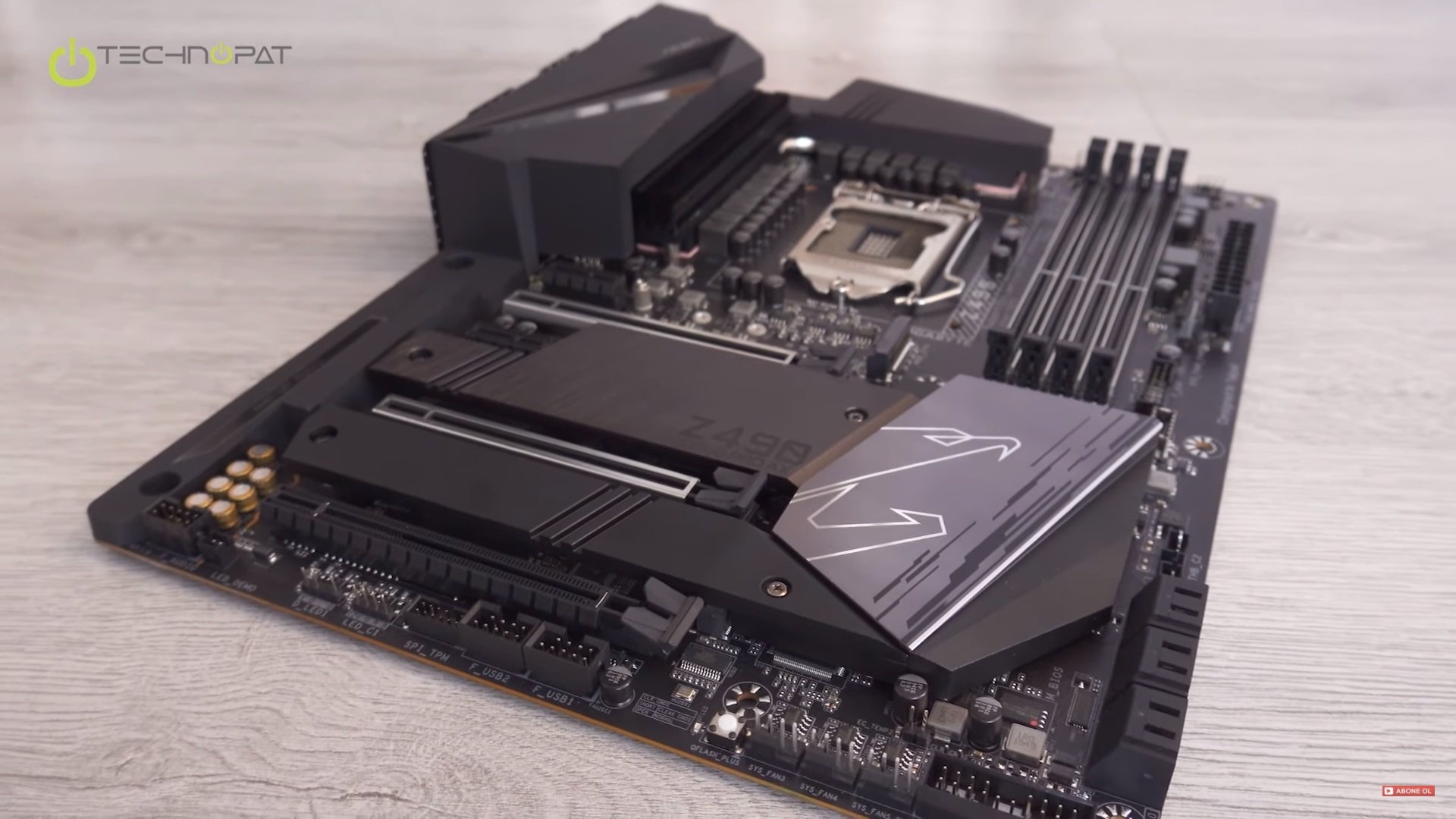

VRM, Güç ve VRM soğutma
Gigabyte geçmişteki anakart tasarımlarından önemli bir tasarım öğesini, alüminyum kanatçıklı ve ısı borulu VRM soğutmasını bu geri getirmiş. Şirket bu bileşenleri kullanarak etkili soğutma için önemli bir adım atmış. Eskiden çoğu anakart tasarımında alüminyum kanatçıklar kullanılırdı. İşlemci soğutucuları ile kasa fanlarının üflediği hava bunların içinden geçerek etkin bir soğutma sağlardı.
Günümüzde ise VRM soğutucu tasarımlarında görsellik, soğutma performansının önüne geçmiş gibi görünüyor. Gigabyte ise bu iki yaklaşım arasında denge kurmayı amaçlamış gibi,alüminyum kanatçıkların bir kısmı plastik kapağın altında kalıyor, diğer kısmı ise açıkta bırakılıyor.

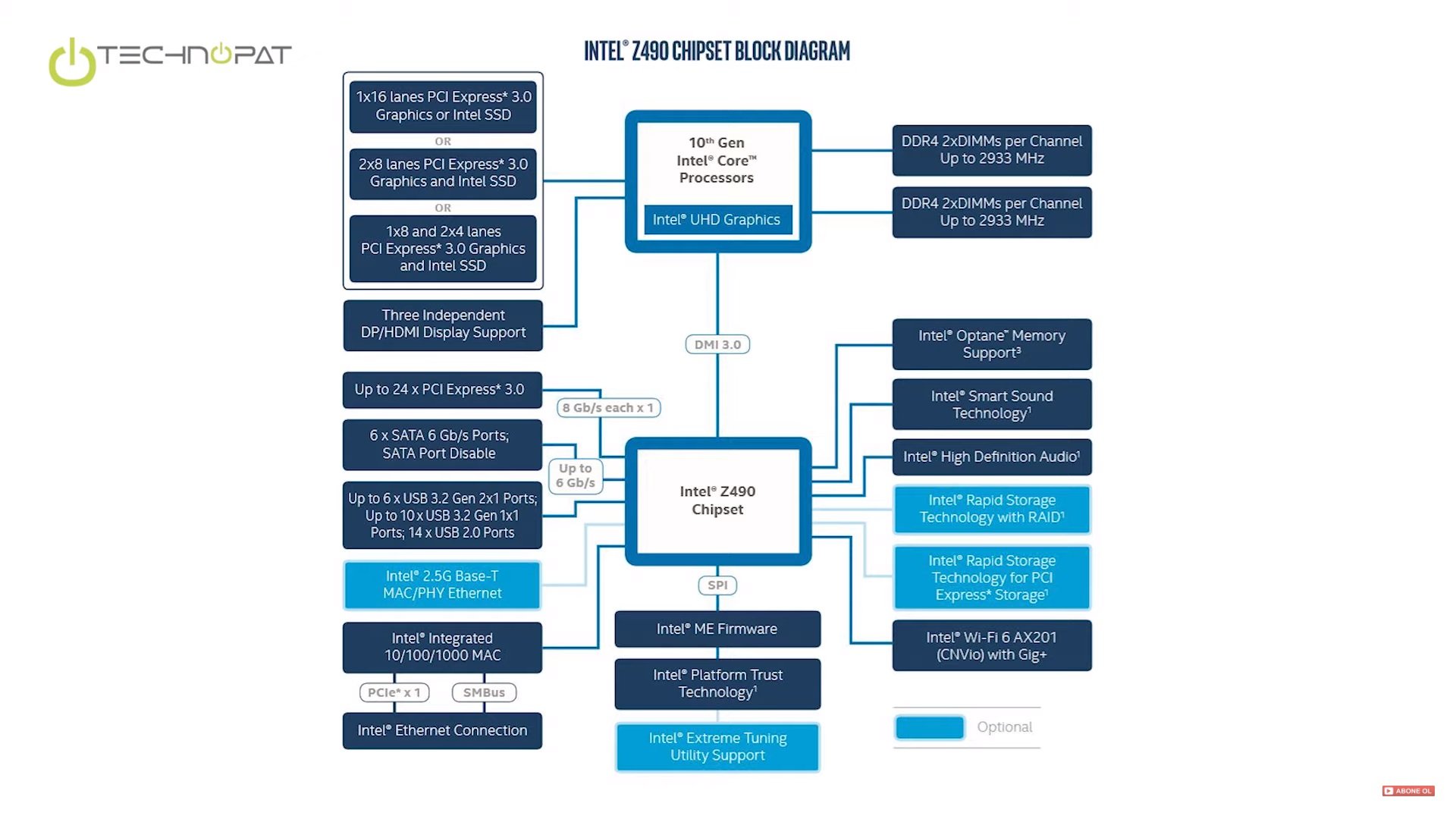

Z490 Çipsetinin getirdiği yenilikler
Z490 çipsetini Z390’dan ayıran başlıca özellikler, dahili USB 3.2 Gen2x1 yani 10 Gigabit’lik hız sunan USB arabirimi ve dahili Intel Wi-Fi 6 desteği getirmesidir. Çipset hala işlemciye DMI 3.0 arabirimi ile yani x4 adet PCI-Express 3.0 hat ile bağlanıyor.

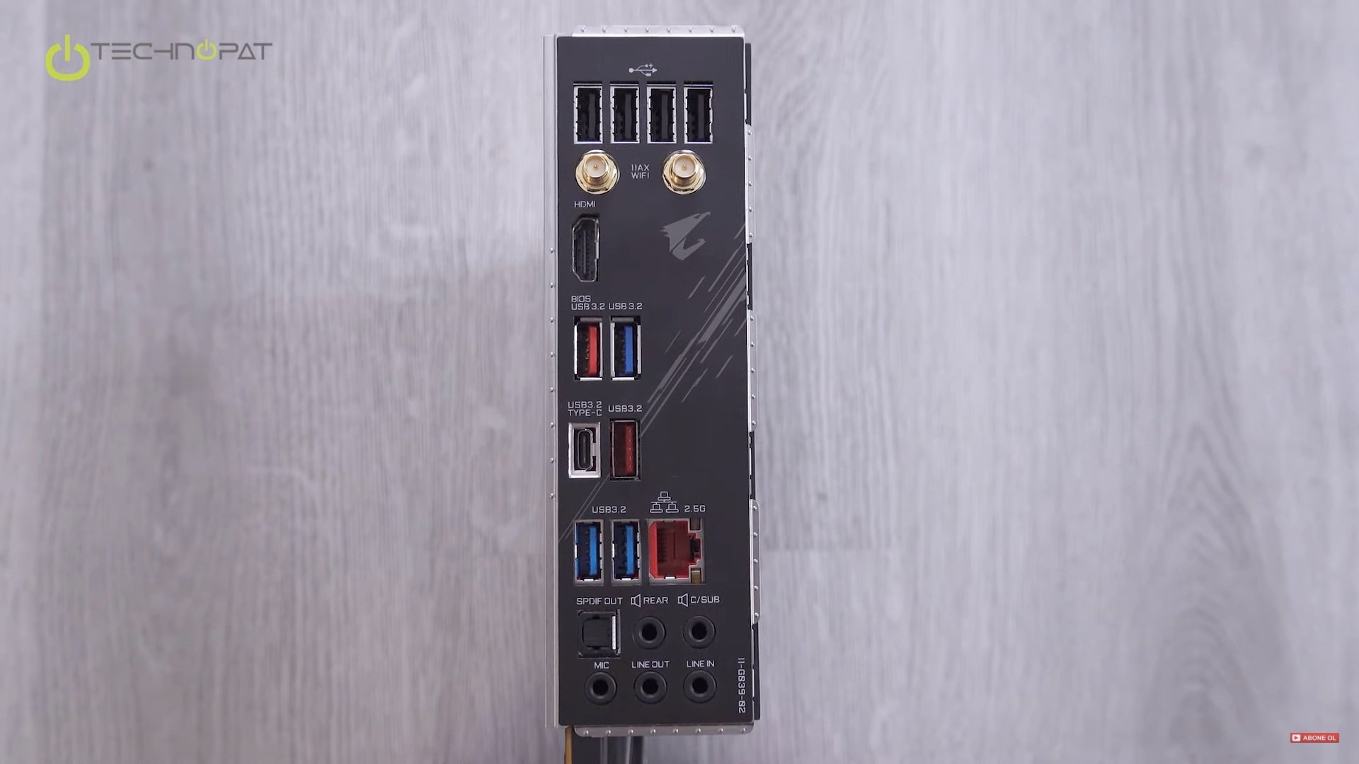

Arka panel giriş-çıkış yuvaları
Arka panel yuvalarına en üstten başlayarak baktığımızda 4 adet USB 2.0 yuvası görüyoruz. Yüksek hızda veri aktarımına ihtiyaç duymayan USB aygıtlarını bağlamak için bunlar kullanılabilir. Anakart arkasında bunlardan bolca olması şahsen hoşuma giden bir durum. Çünkü klavye, fare, RGB mouse pad veya RGB kulaklık altlığını 5 Gbps USB yuvaya takmak biraz israfmış gibime geliyor.
Bu USB yuvaların hemen altında Wi-Fi 6 antenini görüyoruz. Gigabyte’ın kutusundan çıkan anteni buraya takıyoruz. Anten çıkışının altında Intel dahili grafik yongasıyla kullanabileceğiniz HDMI yuvası mevcut. Bu iş için DisplayPort bağlantısı konulmamış ancak bunun eksikliği önemli değil. Çünkü bu anakartı alan kişilerin çok küçük bir kısmı işlemcinin üzerindeki grafik yongasını kullanacaktır. Fakat DisplayPort kullanılmadığı için oluşan boşluğa birkaç USB yuva daha konulsa güzel olurdu.
Aşağı doğru devam ettiğimizde, 10 Gigabit ve 5 Gigabit USB yuvaların alt alta sıralanmış olduğunu görüyoruz. USB-C yuvası 3.2 Gen2 sürümüne sahip. Şahsen artık USB 4’ün bir an önce çıkmasını ve Gen1-Gen2 sürüm karmaşasının tarih olması en büyük isteğim.
Daha da aşağıda ise 2.5 Gbps LAN yuvasını, optik SPDIF ses çıkışını ve analog 8 kanal ses çıkışlarını bulmak mümkün.
