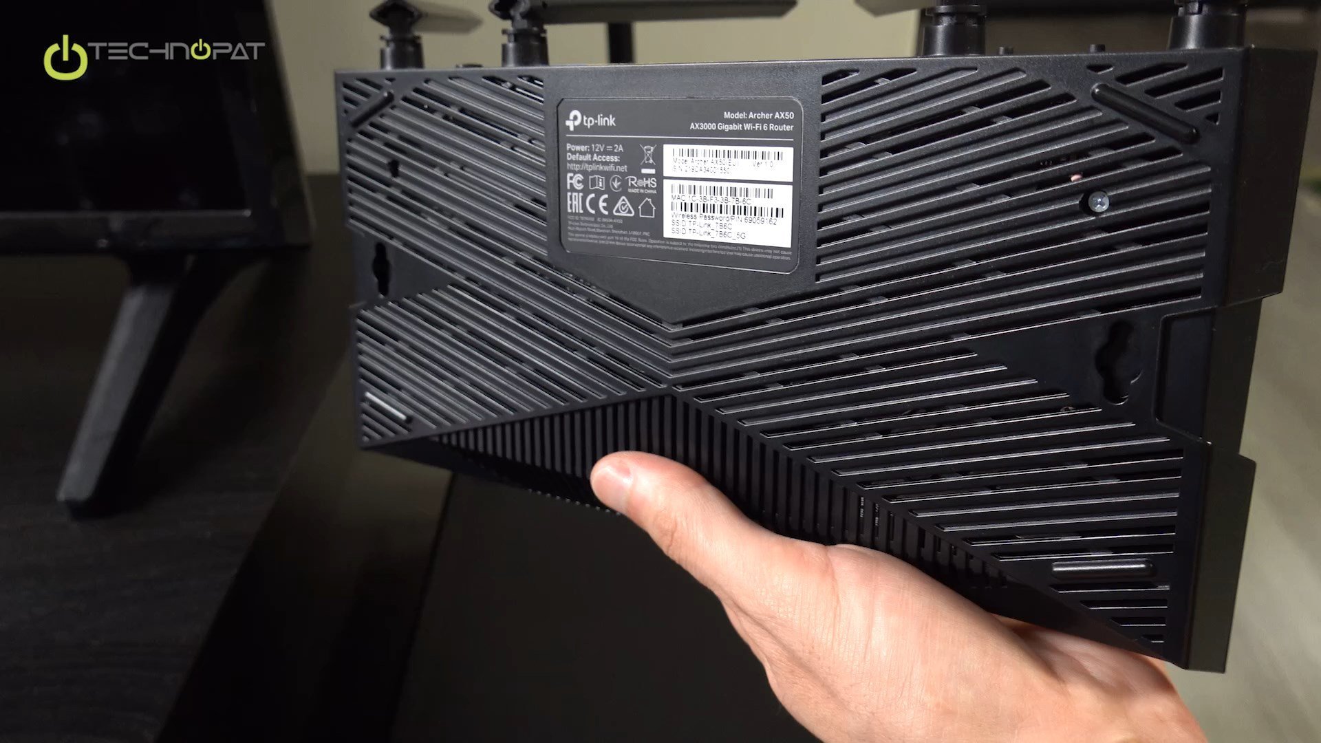

AX50 alt tarafındaki çok sayıda delik sayesinde iyi bir havalandırmaya sahip. Cihaz çalıştığında bir miktar ısınsa da yüksek derecelere çıkmıyor. Ayrıca alt kısımda duvara asılabilmesi için bağlantı noktaları da mevcut.

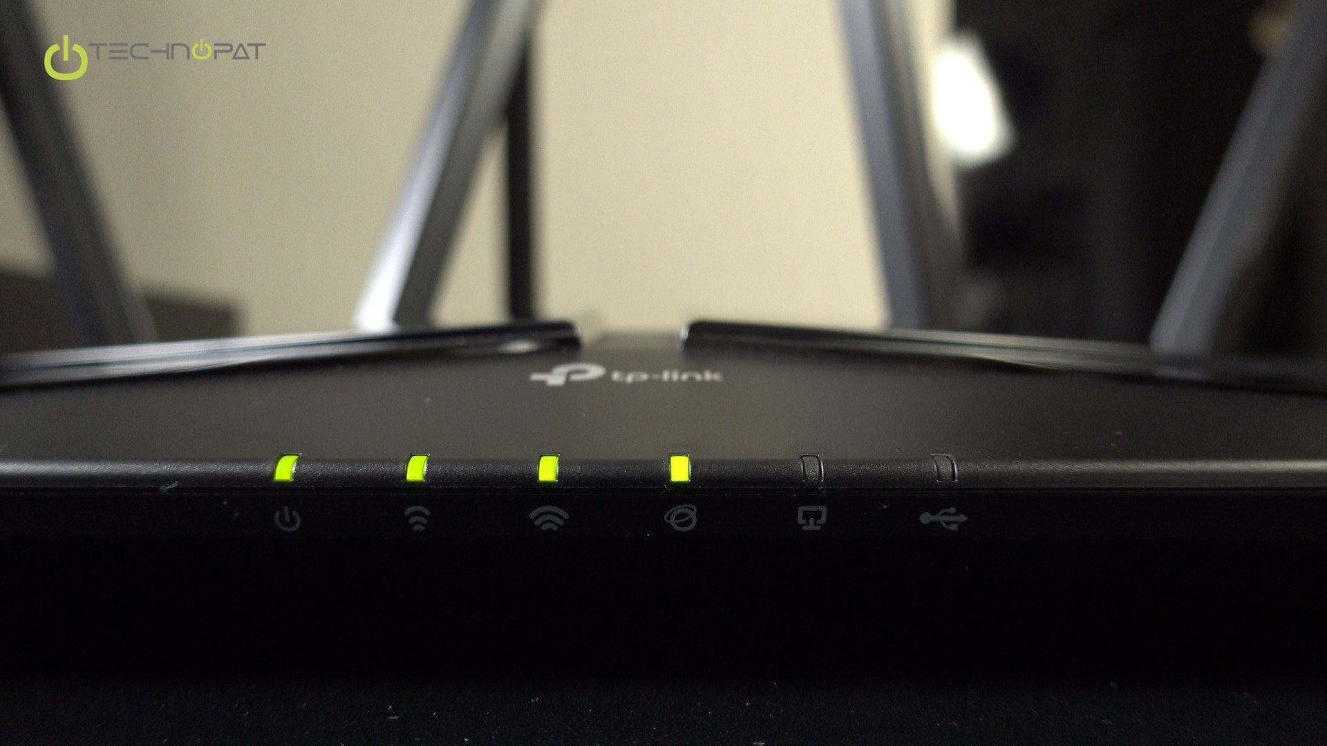

Ancak AX50’yi bir aydan fazla süredir televizyonun hemen yanına koyarak kullanmama rağmen, bir kez bile kendimi izlediğim şeyden gözümü ayırıp router ışıklarına bakarken bulmadım. Düşük parlaklığa sahip yeşil renkli bu ışıklar yanıp sönmüyor, sabit yanıyorlar.
Kaldı ki yine de rahatsız olursanız, arkasındaki LED tuşuna basarak bu ışıkları tamamen kapatabiliyorsunuz. Bu da karanlık bir odada ışıkların dikkatinizi dağıtmasını önlüyor.

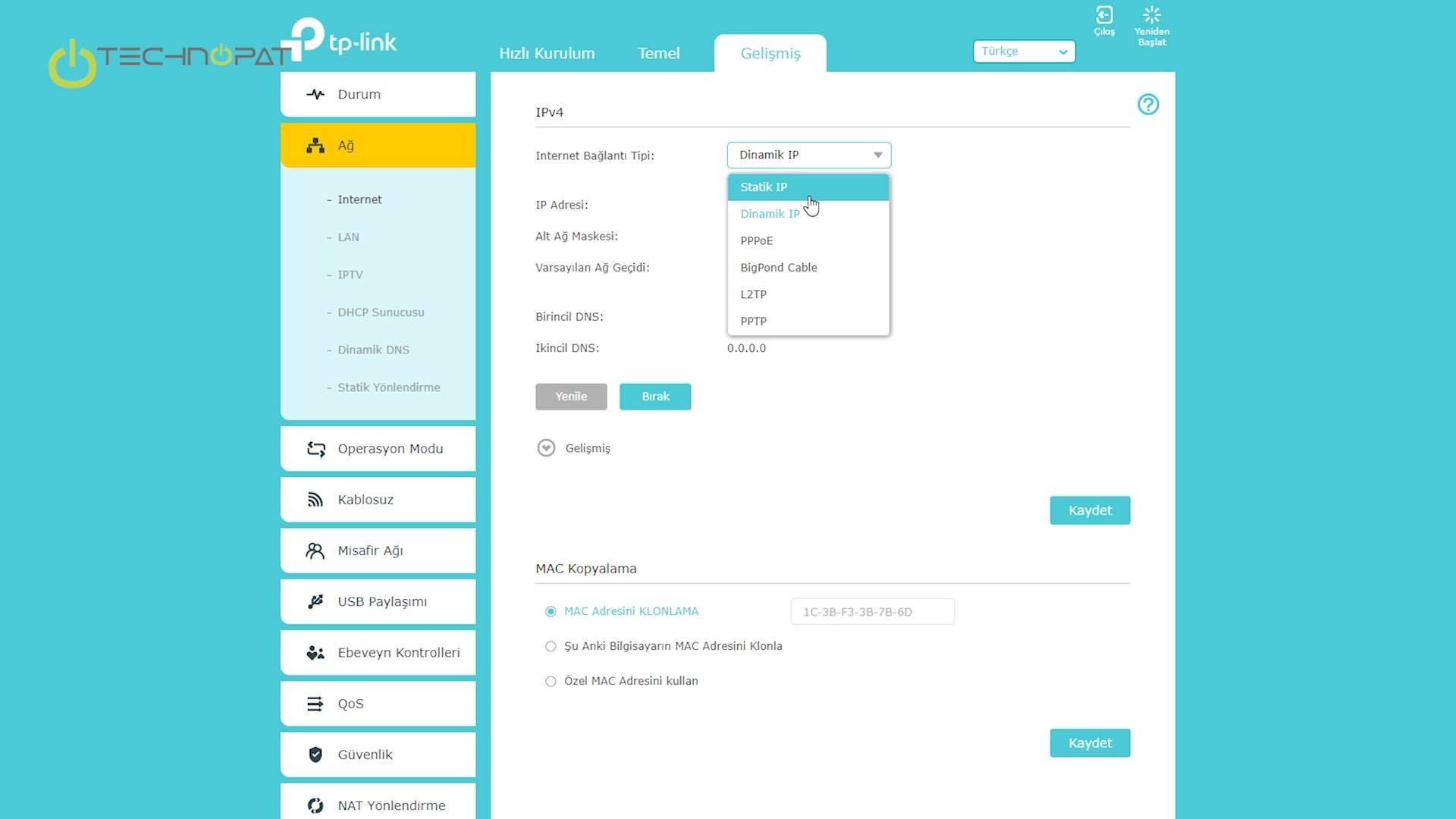

İnternet bağlantı ayarları altındaki internet bağlantı tipi menüsünden servis sağlayıcınızın kullandığı bağlantı protokolünü seçip, kullanıcı adınızı ve şifrenizi buraya girip internete bağlanabilirsiniz. Ancak ne yazık ki ülkemizde servis sağlayıcılar şifreleri kullanıcılara vermiyorlar. Bu da router değişikliği yapmayı zorlaştırıyor. Bunun sebebinin kullanıcı üzerinde daha fazla kontrole sahip olmak olduğunu düşünüyoruz.

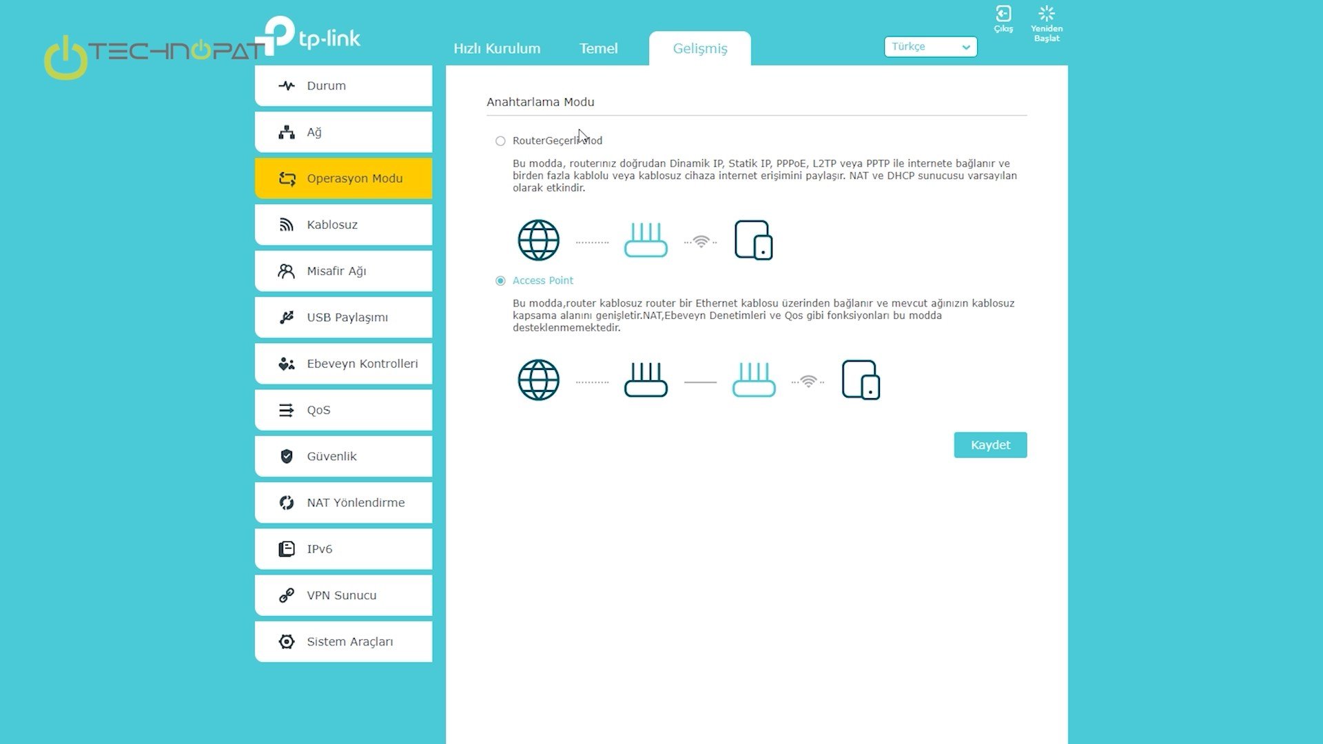

Bununla birlikte bununla uğraşacak zamanınız yoksa, servis sağlayıcınızın verdiği ucuz routerdan AX-50’nin WAN yuvasına bir ethernet kablosu çekip, internet bağlantı tipini dinamik IP olarak bırakıp o şekilde de kullanabilirsiniz.Bu durumda servis sağlayıcınızın verdiği routerın kablosuz özelliklerini kapatıp sadece arada pasif bir köprü görevi görmesini sağlayabilirsiniz.
Göze çarpan diğer özellikler arasında VPN sunucu desteği, trafik izleme, router ya da access point modları arasında geçiş yapabilme, USB aygıt paylaşımı var.

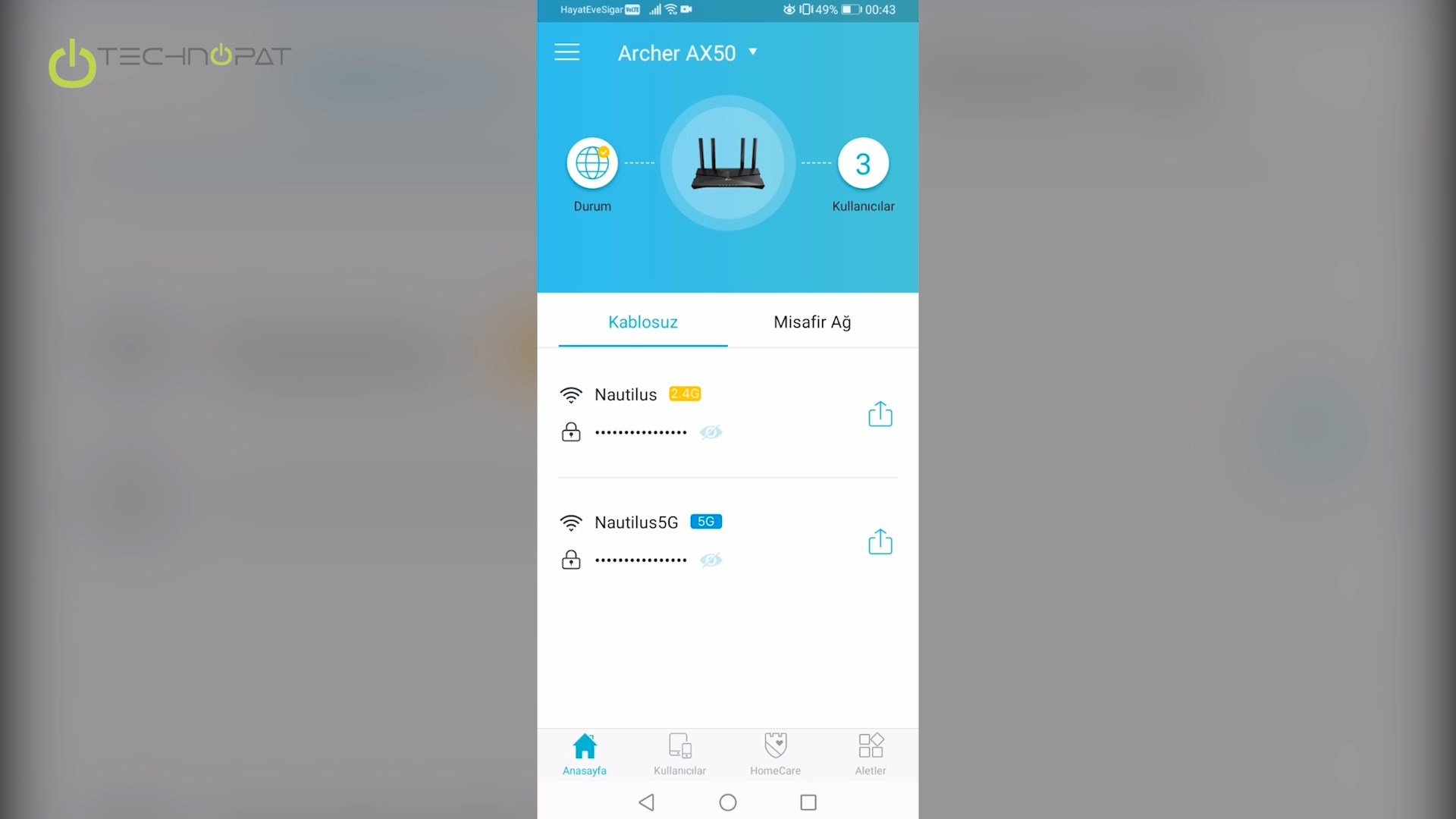

TP-Link Archer AX50’nin kontrol paneline daha kolay erişmenin bir yolu da Tether mobil uygulaması. Uygulamayı yükleyip TP-Link hesabı oluşturursanız, uygulama otomatik olarak ağınızdaki ürünleri tarayıp uyumlu TP-LINK cihazları gösteriyor. TP-Link kimliğinizi cihazınıza bağlayarak antivirüs, ebeveyn kontrolleri ve QoS gibi ileri seviye ayarları telefonunuzdan yapabiliyorsunuz.
Açılımı “hizmet kalitesi” anlamına gelen QoS özelliği sayesinde oyun oynuyorsanız oyun için, Netflix’ten film izliyorsanız akış siteleri için internet bağlantınızı optimize edebiliyorsunuz. Router kontrol panelinden yaptığınız çoğu ayarı Tether uygulaması altından da yapabiliyorsunuz. Ancak en ince ayarları bulmak için kontrol paneline ihtiyacınız olacaktır. Uygulamanın Türkçe dil desteği de var.
