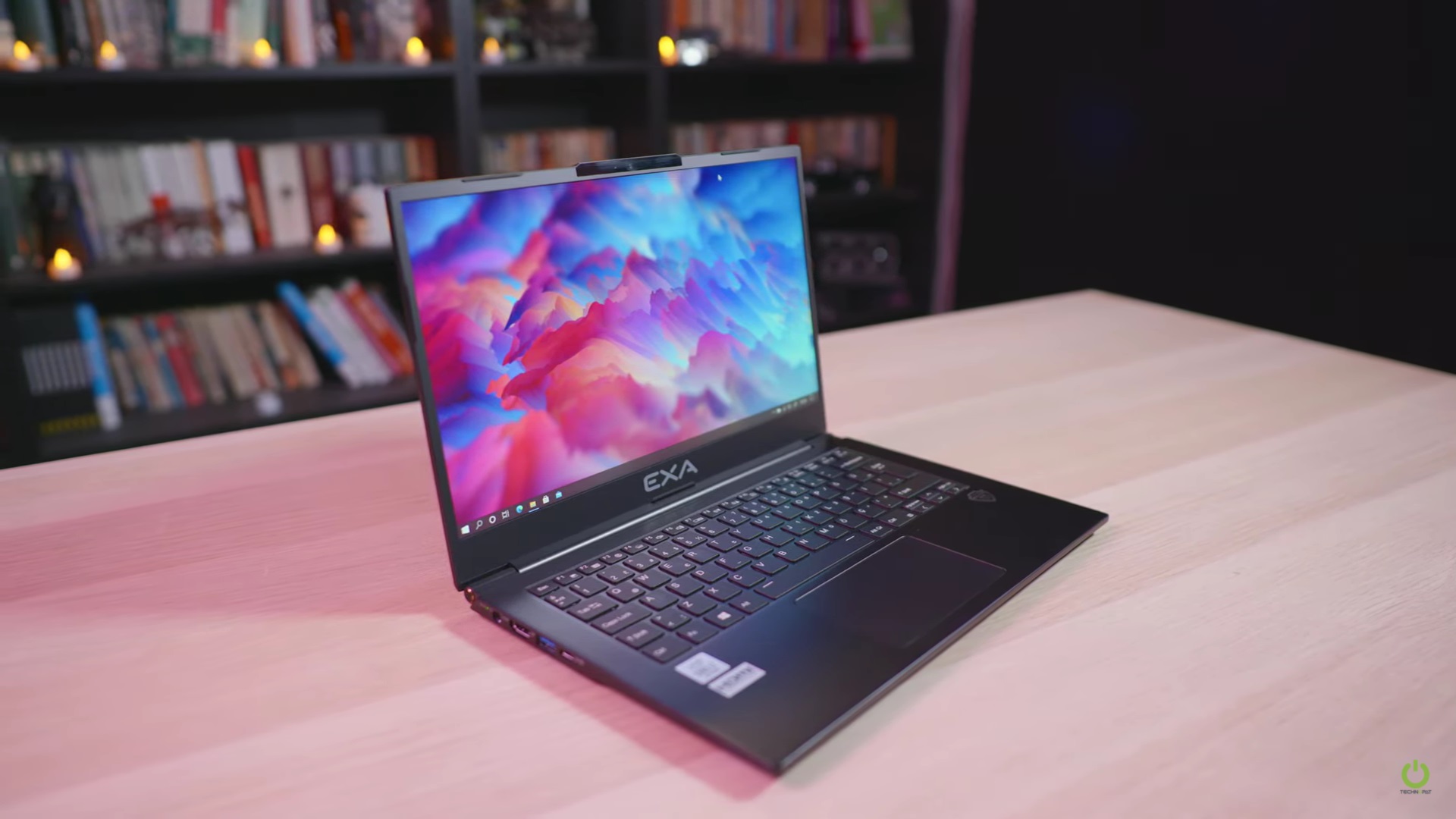

Tasarım anlamında ciddi ve sade bir cihaz, ince kasası ve kompakt boyutları onu çoğu çantaya sığdırmaya imkan sağlıyor. Açıp masaüstüne koyduğunuzda ekranı masaya paralel olacak kadar geniş açılabiliyor. Bu da herhangi bir oturma pozisyonunda ekranı rahatça ayarlayabilmenizi sağlıyor.
Ekrana baktığımızda yüzde 82 ekran kasa oranı ve ince çerçeveler görüyoruz. Sadece modern durması için değil, 14 inç kasada yeterince geniş bir görüş alanı sunması için de ince çerçeveler önemli. 5.7 mm çerçeve kalınlığı var. Mat kaplamalı, ışık yansımalarını azaltan, Full HD bir IPS panel kullanılmış. Bu özellikle farklı ışık koşullarında çalışırken önemli ve ekran görünürlüğü son derece yüksek.
Kasanın metalik hissiyatı ve boya kalitesi güzel, sağlamlığı ve taşırken yapısını koruması da yine iyi işaretler. Klavyesi numerik tuş takımına sahip değil, bu da 14 inç laptoplar için normal bir durum. Tuş aralıkları yine 14 inç için iyi, basma hissiyatı ve tuş sabitliği iyi, 5 kademeli beyaz renk alt aydınlatma da gece çalışırken yararlı. Tuşların Türkçe Q dizilimi ve yazı fontları da okunaklı.

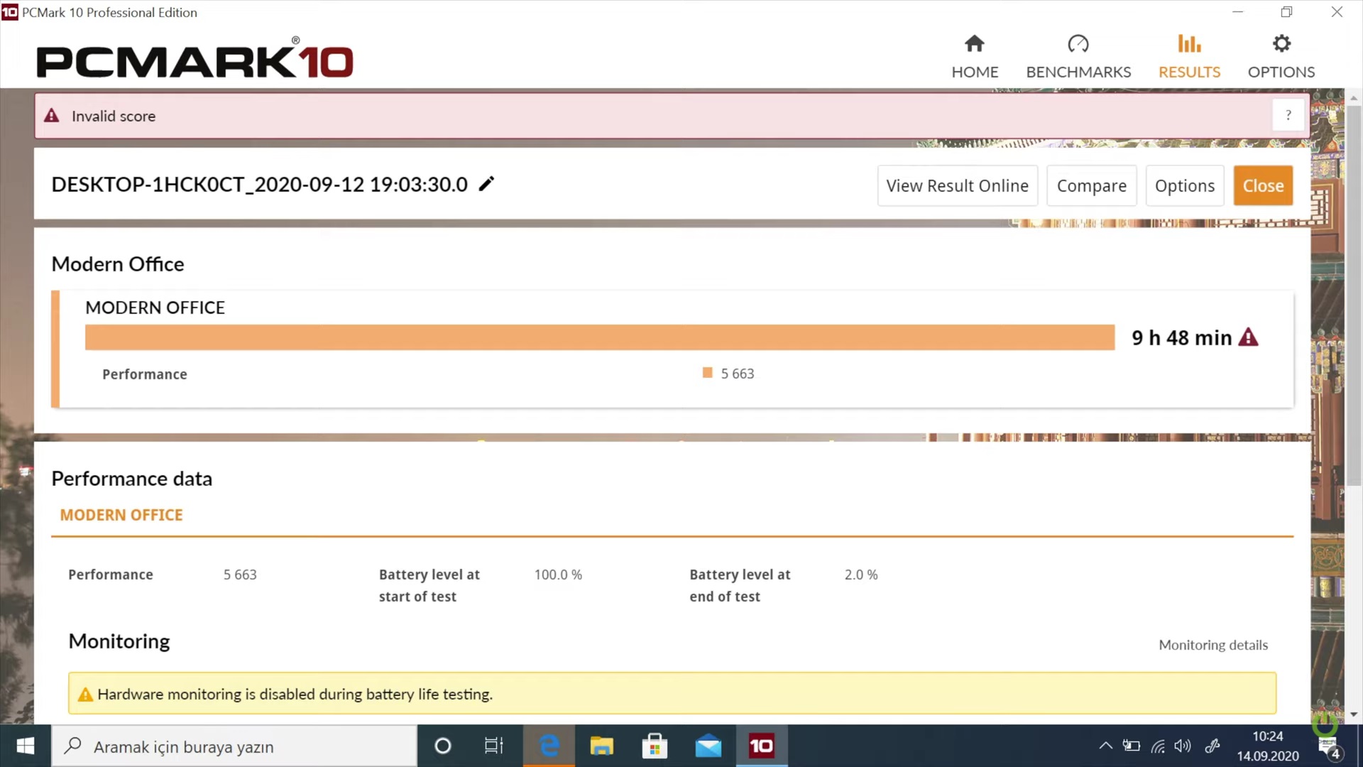

EXA 14” Elite laptop için ürün sitesinde 10 saatin üzerinde bir pil ömrü sunduğu söyleniyor. Biz de test edip doğru mu değil mi baktık. Yüzde 50 ekran parlaklığı, yüzde 20 ses seviyesi, 1. seviyede açık klavye ışıklandırması ve pil ayarlarında maksimum pil ömrü olacak şekilde PCMark batarya testi yaptık.
Batarya sonuçlarının ötesinde ofiste bu laptopu pek çok farklı işte, gündelik olarak kullanarak test ettik. Pil ömrü ve üretkenlik açısından gerçekten kullanışlı. Zaten bu bir oyun bilgisayarı değil, ultra taşınabilir bir ofis bilgisayar.

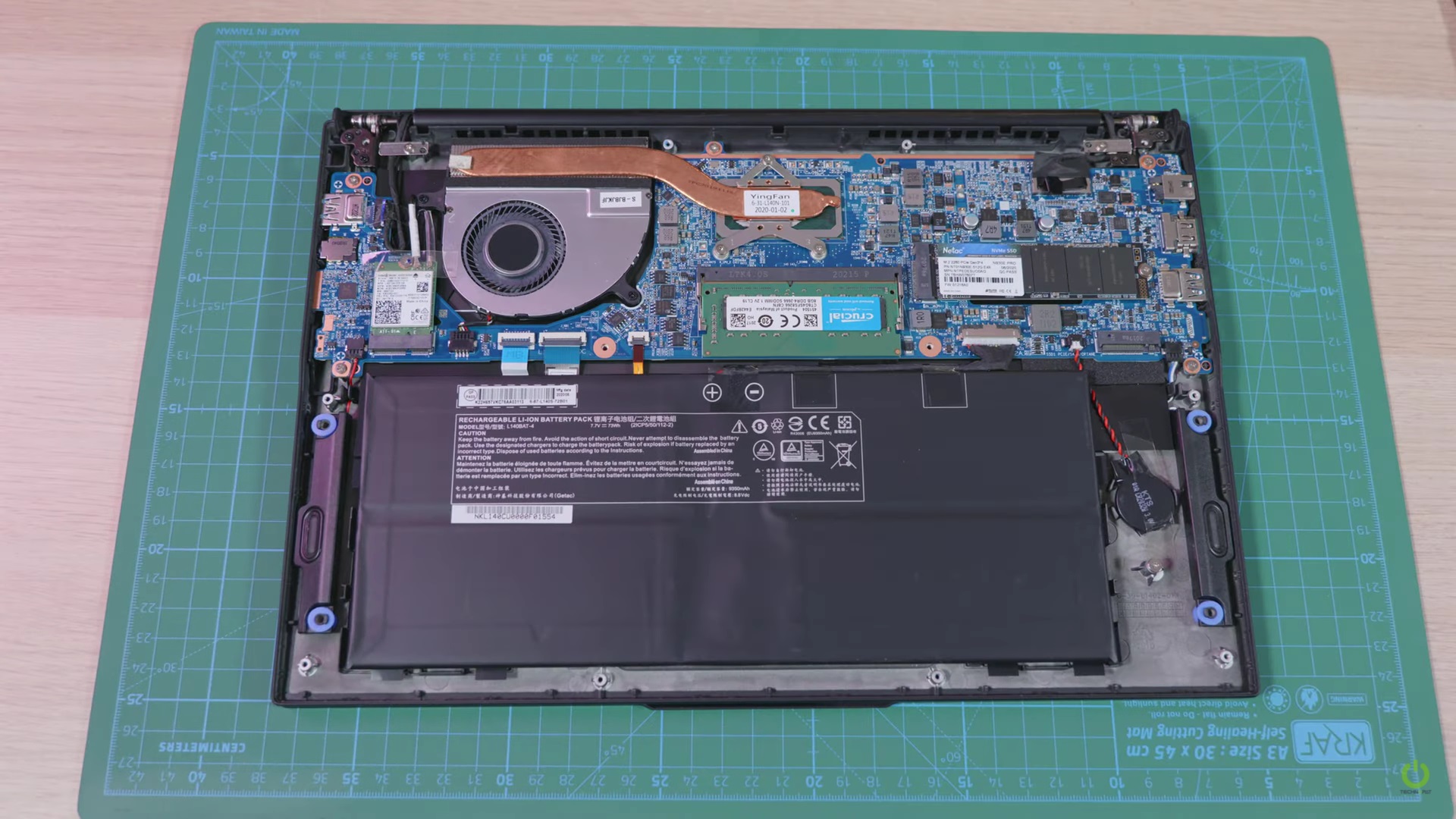

Tek M.2 SSD ile gelmesine karşın hem PCIe, hem SATA destekleyen bir M.2 yuvası, bir de salt SATA destekleyen bir M.2 yuvası bulunuyor. Bu da depolama ihtiyacı artınca yükselme imkanı sunuyor.
