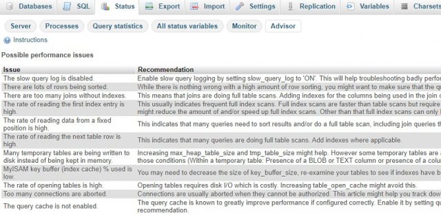

phpMyAdmin Advisor
Advisr sistemi, MySQL durum değişkenlerini analiz ederek, sunucu değişkenleri hakkında size öneriler sunar.
MySQL
phpMyAdmin, MySQL’in Web üzerinden yönetimini gerçekleştirmeyi amaçlayan PHP’de yazılmış ücretsiz bir yazılım aracıdır.
