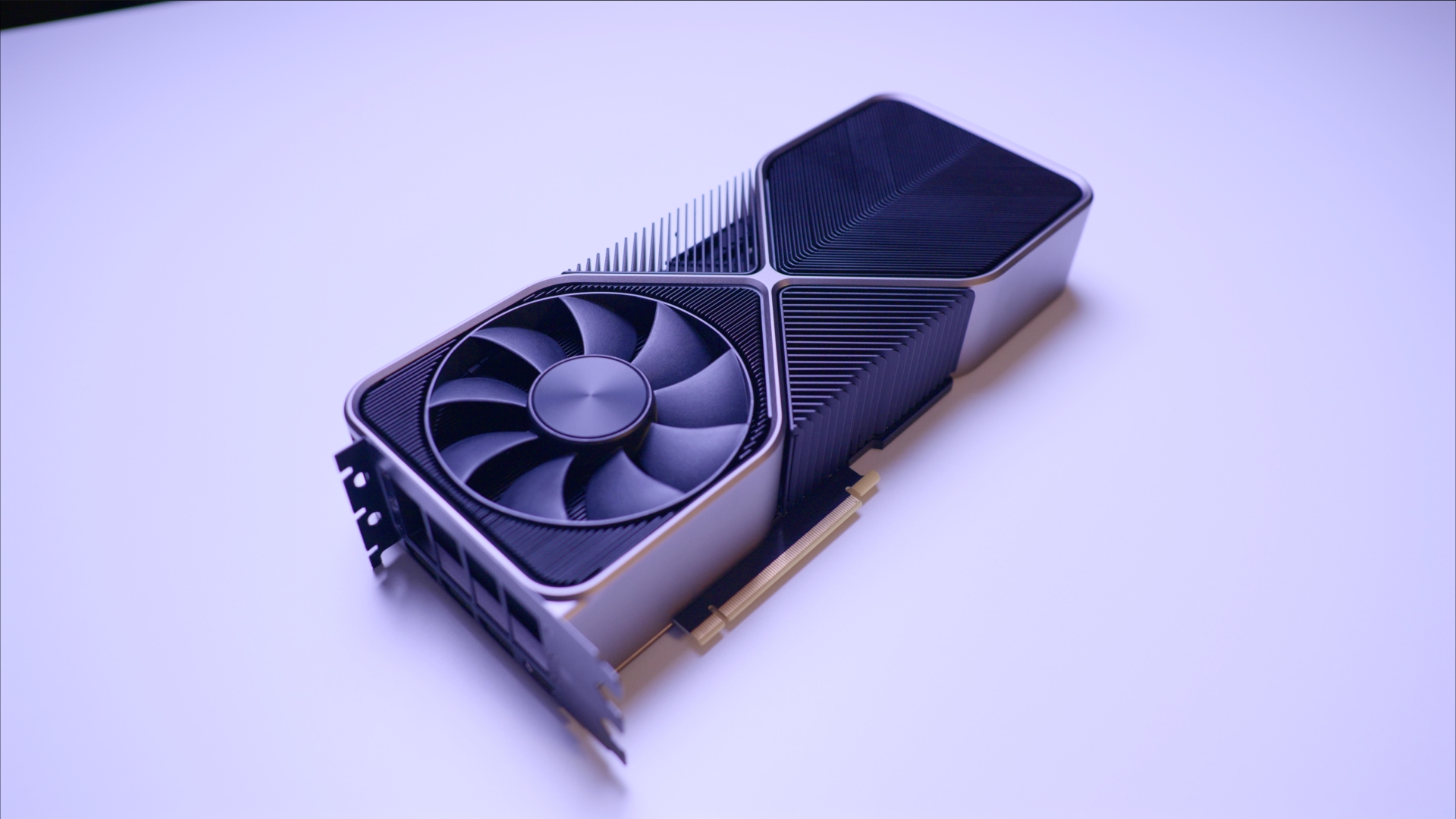

NVIDIA’nın RTX 3000 ailesinde şu anda en üst model olan GeForce RTX 3090 modelini inceliyoruz.
RTX 3090 ekran kartı oyundan daha fazlası için tasarlandı. Yeni Ampere mimarisi ile birlikte gelen yenilikler, yazılım güncellemeleri ve NVIDIA’nın uzun süredir üzerinde çalıştığı sektör işbirlikleri çok büyük bir üretkenlik artışı vaadiyle karşımızda. Çok daha fazla çekirdek, devasa bellek miktarı ile RTX 3090 aslında yeni Titan diyebiliriz. Üstelik bu defa ülkemizde de satılan bir kart olacak.
NVIDIA’nın Titan modellerini Türkiye’de satmaması belirli bir kesim kullanıcıyı üzmüştü. Ancak şimdi partner sürümleriyle 3090’ı alma şansımız var. Stoklar az ancak kitlesi de dar bir üründen bahsediyoruz. Öte yandan sadece en iyisini almak için 3090 seçenler değil, oyun yapanlar da kartın potansiyel kitlesi.
Bu karta iki türlü bakmak mümkün, en pahalı ve en üst düzey oyuncu ekran kartı ya da en hesaplı ve esnek iş grafik yongası. Peki değer mi? 3080 ile arasında dev gibi bir fiyat farkı olunca pek çoğumuzun merak ettiği konu bu oluyor.

Yukarıdaki tablo doğrudan NVIDIA’nın paylaştığı bilgiler. Peki bellek bit değeri ikisinde de 384 ise nasıl bant genişliği daha fazla? GDDR6 iki seviyeli sinyalleme yapıyor, NRZ’de 0 ve 1’ler iletiliyor. GDDR6X ise PAM4 yani Pulse Amplitude Modulation kullanıyor. 4 Seviyeli voltaj, 250 mV adımlarla her saat döngüsünde 4 farklı muhtemel değeri iletebiliyor. Teoride GDDR6X, GDDR6’nın iki katı veri transferi yapabiliyor. Bellek bant genişliği pratikte 672 GB/s değerinden 936 GB/s değerine çıkmış. Bu da bellek tüketimi ve akışı yüksek uygulamalarda çok önemli.
İşte bu hız, çekirdekteki ve ikinci nesil RT çekirdeklerindeki geliştirmeler ile birleştiğinde RTX 3090 hem doku işlerinde, hem de ışın izleme ya da GPU odaklı CUDA Compute işlemlerinde dehşet bir potansiyele sahip oluyor. 4608 yerine 10496 CUDA çekirdeğinden bahsediyoruz. Üstelik yeni Samsung 8 nm üretim süreci sayesinde kartta bu ciddi geliştirmeler, katlanan değerler güç tüketimini ve ısınmayı aynı oranda artırmıyor. Titan RTX 280 Watt TGP, 3090 ise 350 Watt TGP değerinde.
