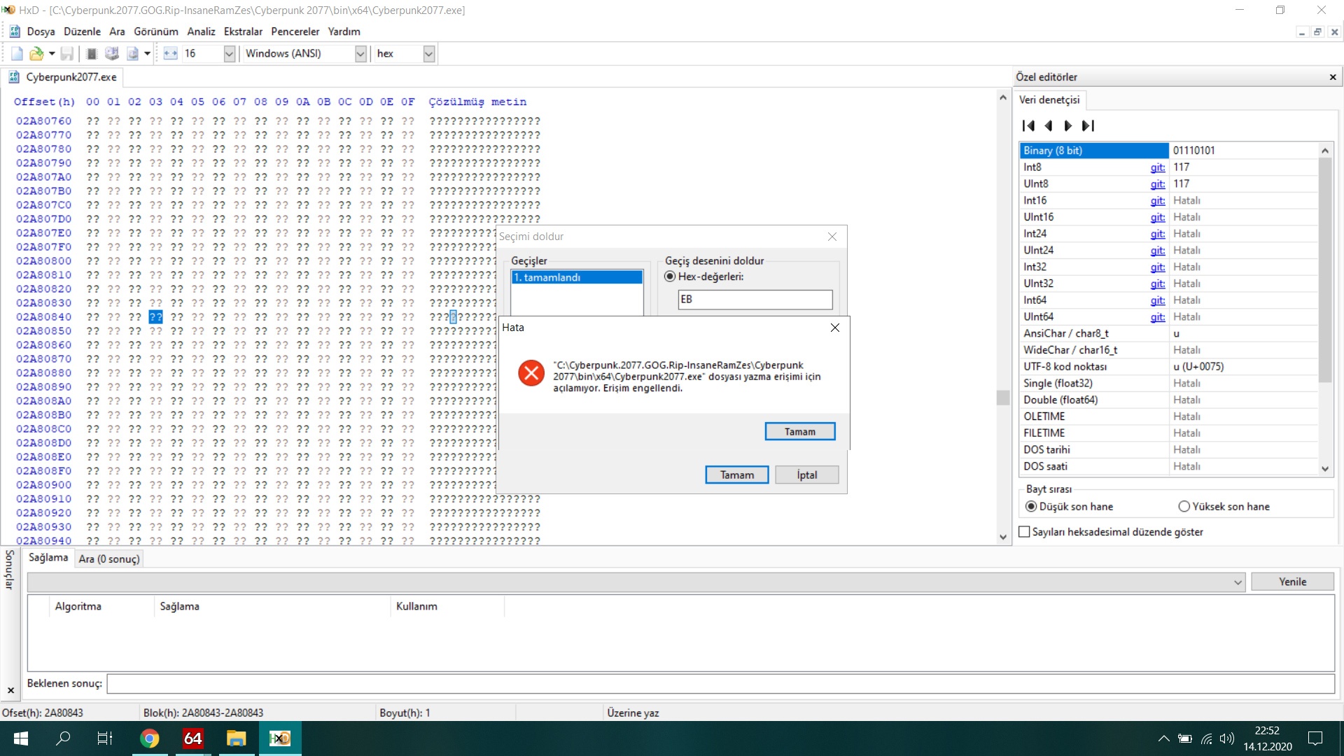

Ryzen5 3600x ve RTX 2070 super var bende tüm adımları yapıyorum ve burdaki değeri eki yapıştır yaptığımda erişim engellendi hatası alıyorum. Çözümü nedir?
Yavuz Miraç Tutcu Bey bu şekilde çözüm sundu bende çözüldü sende dene istersen …cyberpunk2077.exe sağ tıkla özellikler sonra açılan pencerede salt okunur tikini kaldır tekrar dene. Olmazsa buraya tekrar yaz.
Sağol dostum bende de çözüldü :)

yazdıklarını aynen uyguladım fakat yazma erişimi için açılamıyor erişim engelledi hatası aldım nerde hata yapıyorum acaba yada erişimi nasıl kaldırırım yardımcı olur musunuz çok teşekkürler
çok teşekkürler o hiç aklıma gelmedi sorun oymuş :)
Sağol dostum

salt okunur tikini kaldırmama rağmen erişim engellendi hatası alıyorum yardımcı olabilir misiniz
