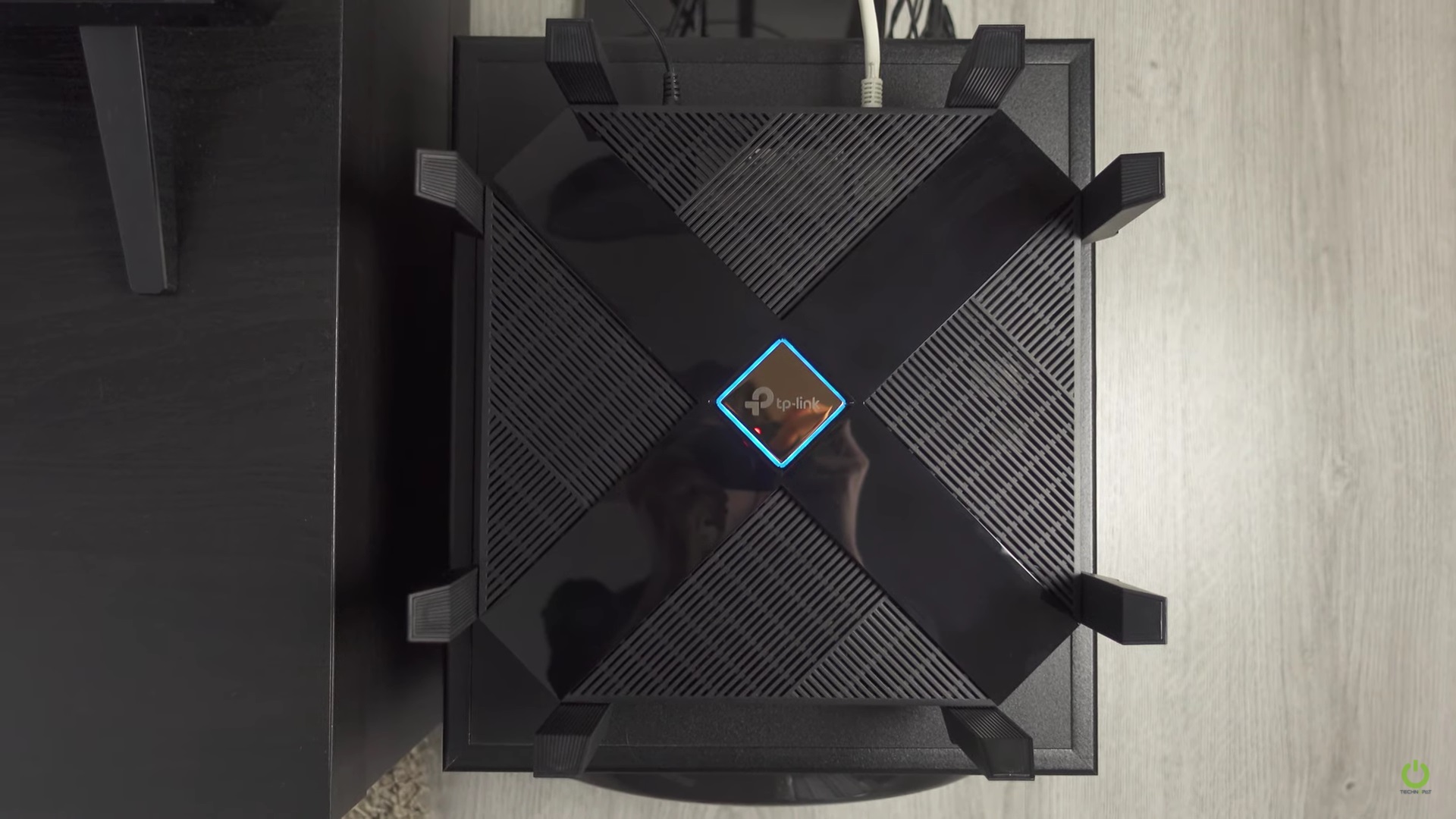

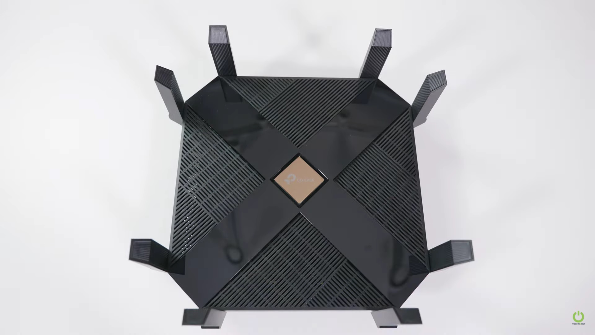

Archer AX6000’in boyutları, servis sağlayıcıların dağıttığı ortalama router modellerine göre fark edilir derecede büyük. Gövdenin ortasında altın sarısı küp şekil üzerinde Tp-Link yazısını görüyoruz. Cihazdaki tek aydınlatma bu küpün altında ve farklı durumları belirtmek için renk değiştirebiliyor ya da yanıp sönebiliyor.
Routerı çevreleyen 8 adet yüksek kazanımlı anten açılmadan routerın yüksekliği 6 santimde kalıyor. Antenleri açtığınızda bu yükseklik 12 santime çıkıyor. Yatay konumlandırmaya ek olarak routerın arkasındaki delikleri kullanarak duvara montaj yapılabiliyor.

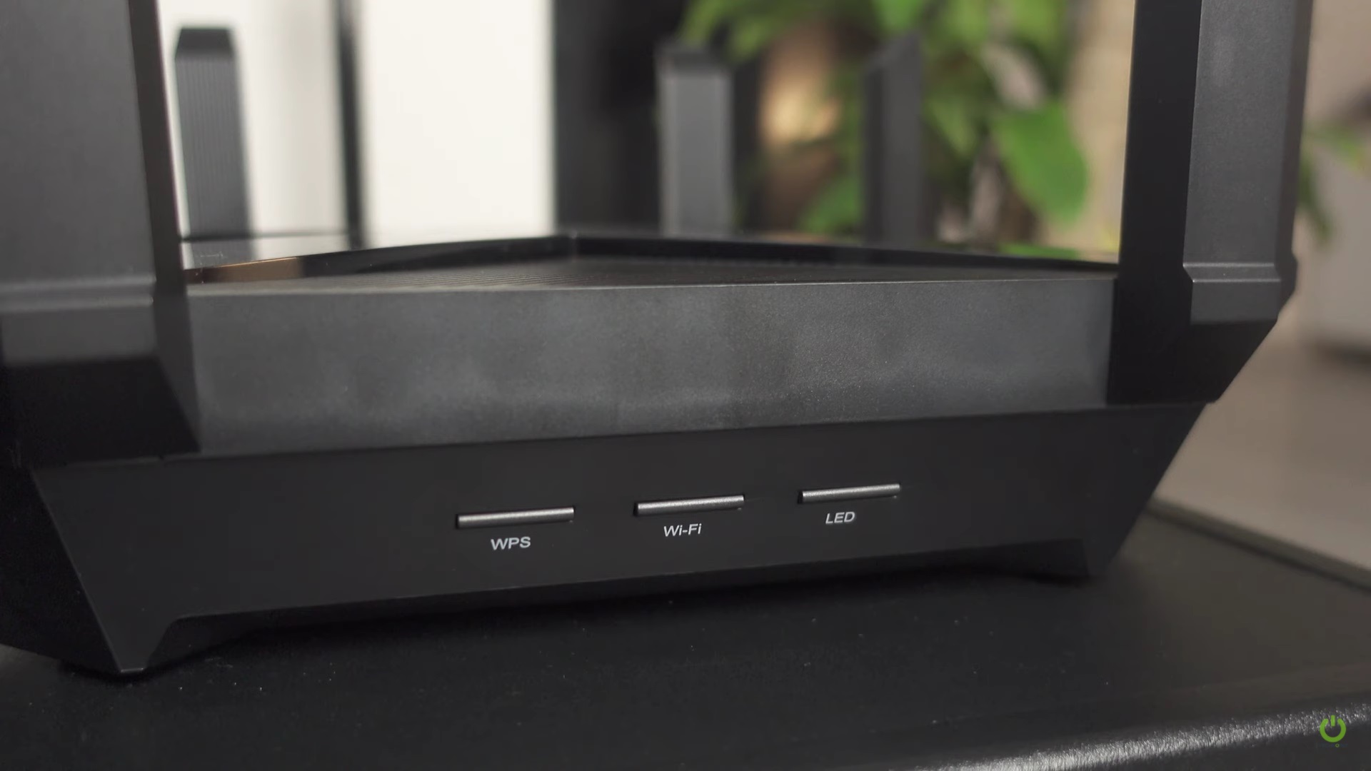

Gövde üzerinde ince uzun 3 tuş görüyoruz. Bunlar WPS eşleşme tuşu, kablosuz ağı tek tuşla açıp kapamaya yarayan WI-FI tuşu ve router üzerindeki LED’i açıp kapamanıza yarayan LED tuşu.

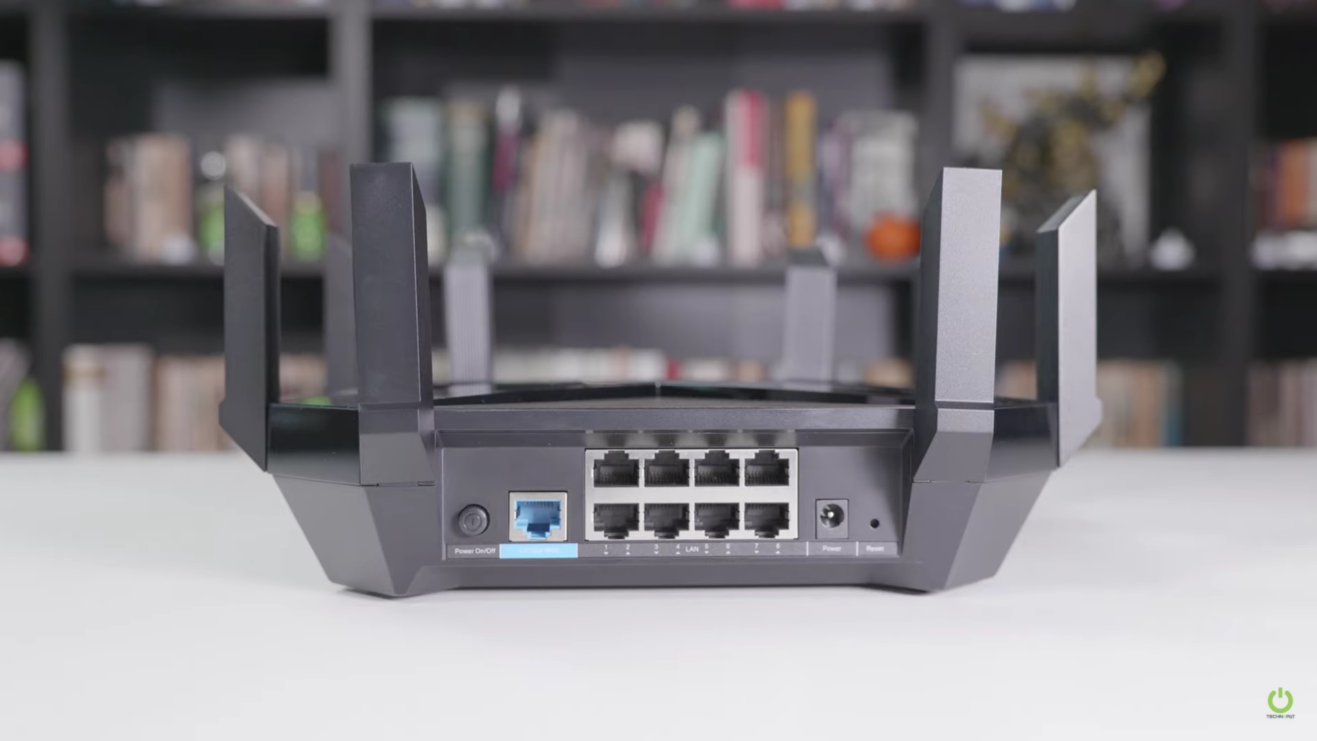

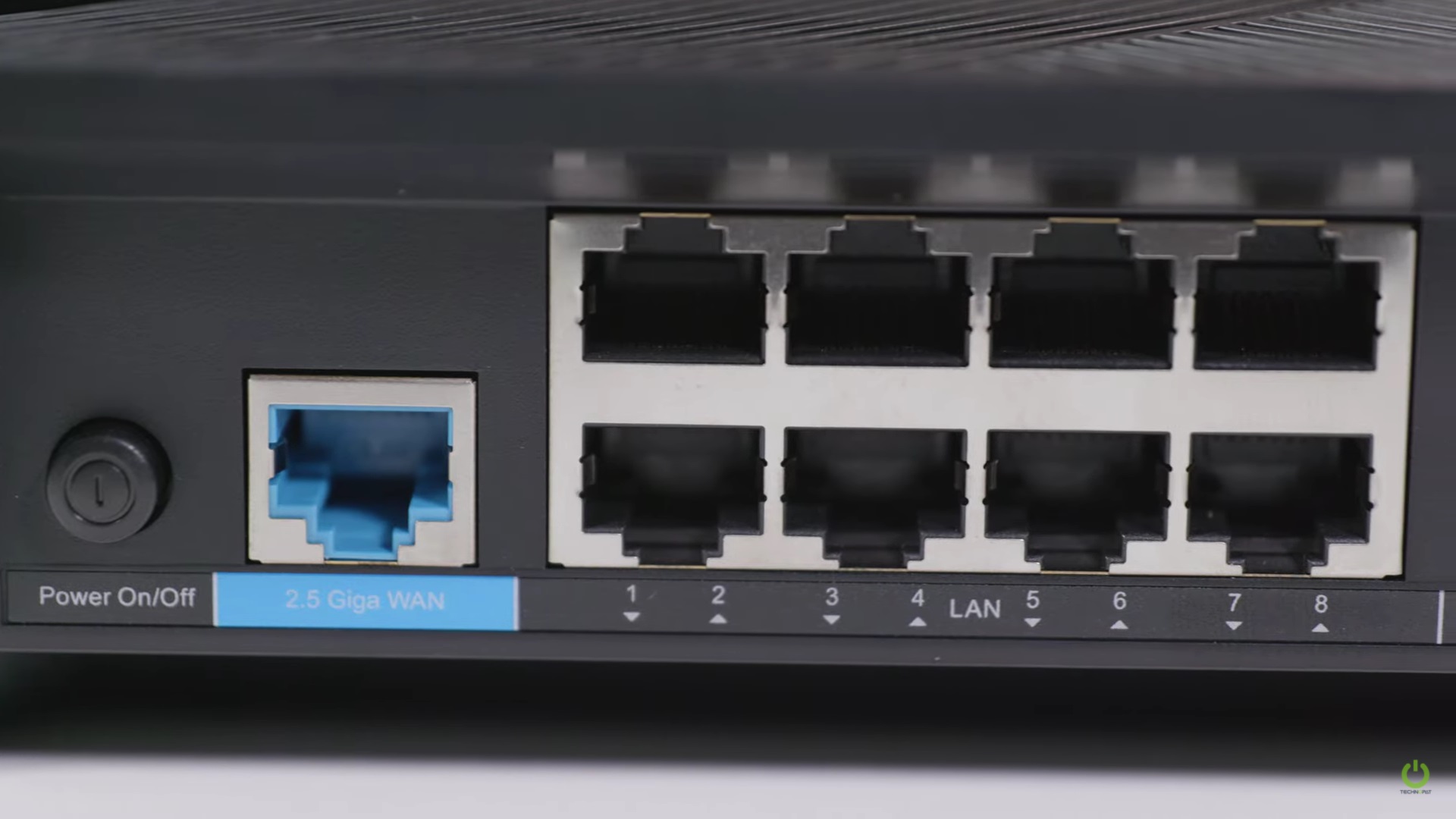

Cihazın üzerinde 8 adet Gigabit bağlantı hızı sunan ethernet yuvası mevcut. Yazıcı, tarayıcı ve NAS depolama gibi çok sayıda cihazı sorunsuzca bu routera bağlayabiliyorsunuz.
Bu 8 yuvanın hemen yanında 2.5 Gbit  hızında WAN yuvası var. Buraya da çok yüksek hızlarda internet bağlantısı sağlayan bir modem takabiliyorsunuz.
Tp-Link cihaza bir adet USB-A ve bir adet de USB-C tip yuva koymuş. Bunların ikisi de 5 Gigabit hızda veri aktarımı sağlıyor.

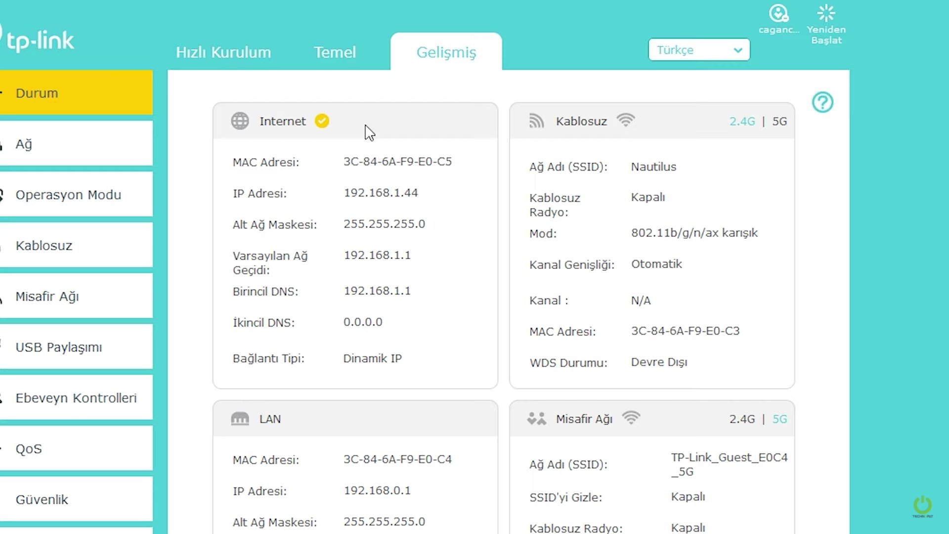

Routerın web arayüzü Temel ve Gelişmiş olarak ikiye ayrılıyor. Temel seçeneği teknoloji ve ağ terminolojisi ile arası pek iyi olmayan kullanıcılar için düşünülmüş, Gelişmiş ayarlar altından routerın tüm özelliklerine erişebiliyorsunuz.
En üstteki Durum sekmesinden ağınızın genel bir istatistiğini görebiliyorsunuz. İnternet bilgileriniz, kablolu ve kablosuz ağlarınız, bu ağlara bağlı istemciler, routera bağlı depolama aygıtları ve son olarak routerın işlemci ve belleğinin ne kadar yüklü olduğu gibi pek çok detayı buradan görebilirsiniz.
