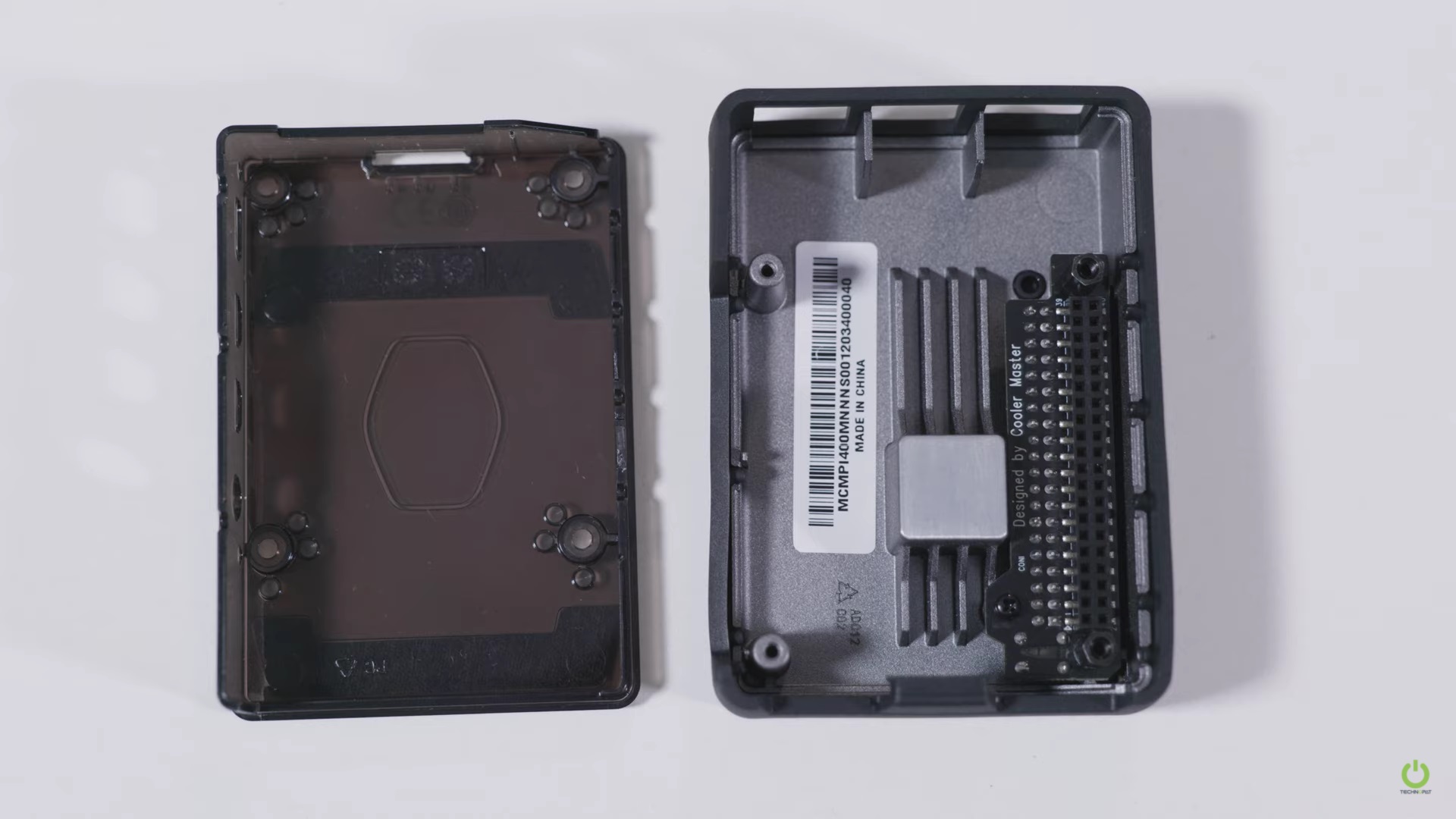

Pi 40 kasanın üst kısmı tamamen bir heatsink görevi görerek pasif soğutma sağlıyor. Bu üst kapağın içinde Raspberry Pi 4’ün işlemcisine bir termal ped ile temas eden çıkıntı var.

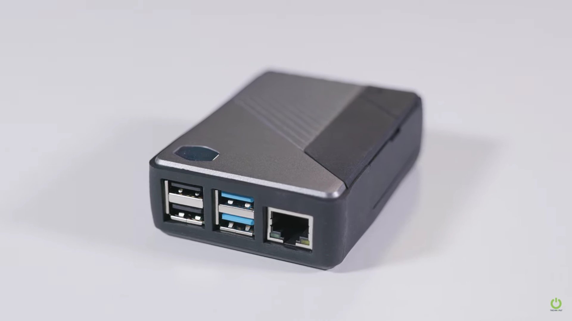

Tasarımı da hoşuma giden bir kasa oldu. Önde metalik Cooler Master logosu, kasa boyunca yatay çizgiler ve nerdeyse belli olmayan bir tuş mevcut. Bu tuş varsayılan olarak güç tuşu işlevinde.

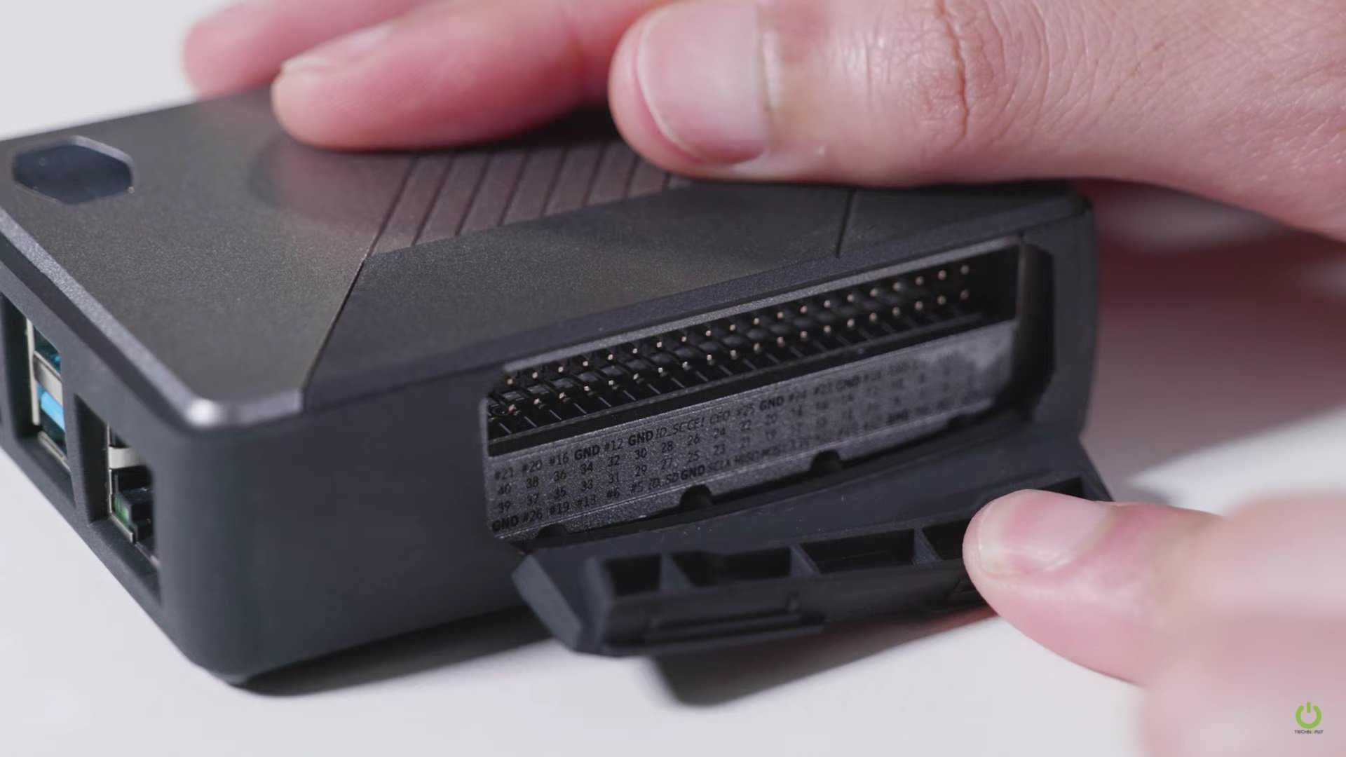

Bence kasanın en beğeneceğiniz özelliği GPIO pinlerine erişimi mümkün kılması. Kasa GPIO pinlerinin üzerine oturuyor ve 90 derece açılı olarak yan taraftan çıkış veriyor. Üstelik bu GPIO pinleri için kauçuk bir kapak bile düşünülmüş.
Bu noktada bir de eleştirim olacak. Her ne kadar GPIO pinleri için etiket yapıştırma güzel bir fikir olsa da, bu etiketteki yazılar çok küçük ve kasanın rengi sebebiyle okunması zor. Belki de etiketi saydam değil de beyaz zeminli yapsalardı daha rahat okunabilir olabilirdi.

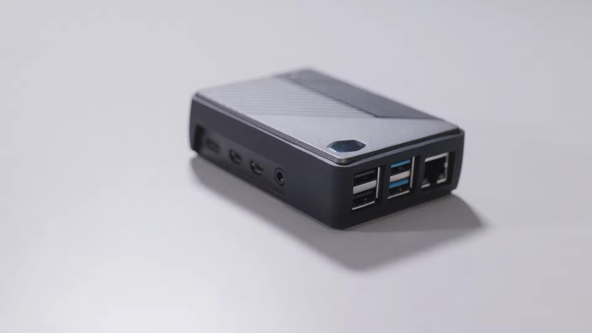

Erişebildiğimiz tek yuva GPIO pinleri değil. Kasanın arkasında kamera ya da ekran bağlantı noktalarına taktığınız yassı kabloları geçirebileceğiniz ince, uzun bir delik bulunuyor. Onun hemen altında Micro SD karta erişimi sağlayan kapağı görüyoruz.
Montajı kutudan çıkan alyan başlı 4 uzun vida ve alyan anahtarla kolayca yapıyoruz. Kutudan ayrıca VESA bağlantı noktası destekleyen monitörünüzün arkasına takmak için braketler de çıkıyor. Eğer kısıtlı bir çalışma alanınız varsa yer açmak için pratik bir çözüm. AIO (hepsi bir arada) bir bilgisayar kullanır gibi klavye ve farenizi monitörünüzün arkasındaki Pi 4’e bağlayabilirsiniz.
