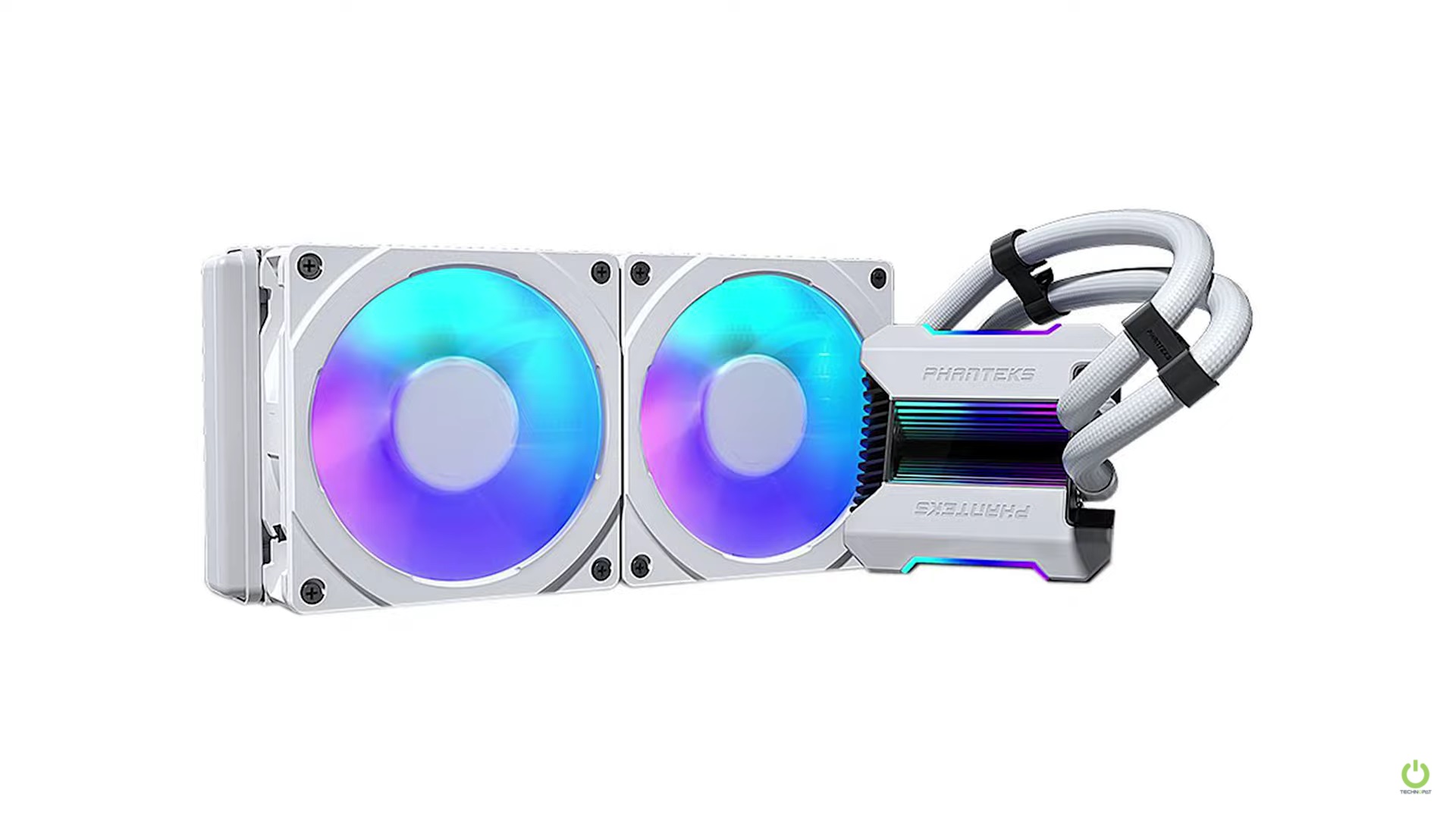

Soğutucu 4 ayrı model olarak piyasaya sürülmüş, 240 mm radyatöre sahip üründe siyah ve beyaz renk seçenekleri var. Siyah olan model 240 MP, beyaz olan da MPH olarak geçiyor. 280 mm ve 360 mm radyatörlü modellerinse sadece siyah renk seçeneği var.
Beyaz 240 mm modelde Phanteks’in Halos D-RGB fan çerçevelerinin kullanıldığını görüyoruz. D-RGB aydınlatmalar 5 Volt ile çalışan adreslenebilir bir RGB türü, bunların kablosu da 3 pinli oluyor. RGB aydınlatma sevmiyor ve sadece beyaz renk bir hazır sıvı soğutucu istiyorsanız bunları çıkarabiliyorsunuz.

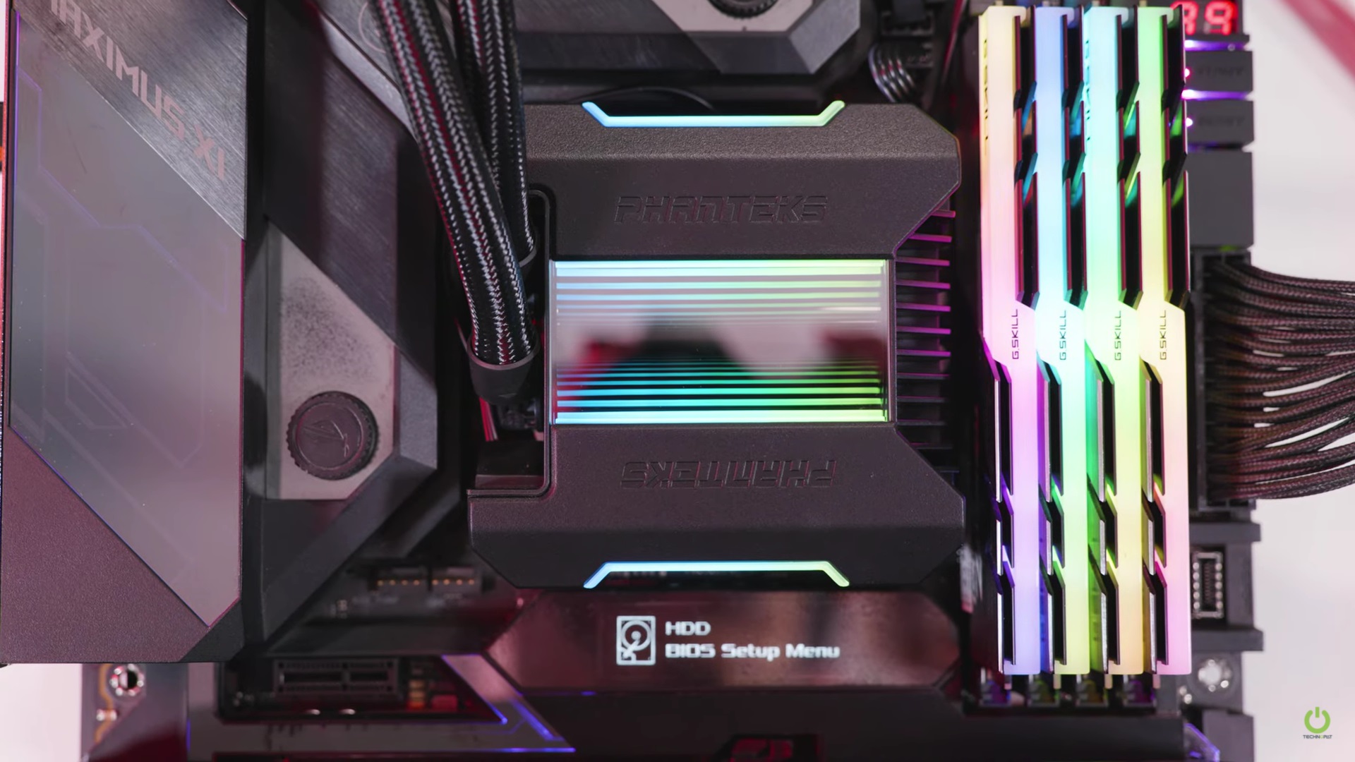

Glacier One soğutucular güncel modeller olduğu için Asetek’in en yeni 7. nesil pompasıyla geliyorlar. Yakın zaman önce incelediğimiz NZXT Kraken X model soğutucuları hatırlarsanız, orada da pompa üzerinde NZXT’nin Infinity Mirror adını verdiği LED ve aynayla oluşturulan kapaktan bahsetmiştim.
Phanteks de bu parçaya Infinity Mirror demeyi seçmiş. İsimler ve işleyiş mantığı benzer olsa da, Phanteks’in burada özgün bir iş çıkardığını söyleyebilirim. Çünkü Phanteks’in soğutucusundaki D-RGB’li bu üst kapak çıkarılabiliyor ve şekil itibariyle farklı. Üreticilerin bu kısma logolarını yapıştırıp altına RGB koymak yerine bu tür yaratıcı tasarımlar seçmesi, son yıllarda daha çok görmeye başladığım ve hoşuma giden bir gelişme.
Üst kapaktan çıkan D-RGB kablosu 3 pinli ve genelde güncel anakartlarda işlemci soketi civarında bunların bağlantısını bulabiliyorsunuz. Buraya bağladığınızda varsayılan olarak anakartla senkronize şekilde RGB aydınlatmaya kavuşuyorsunuz. Bunu değiştirmek istediğinizde anakartın RGB kontrol uygulamasını kullanmanız gerekiyor.

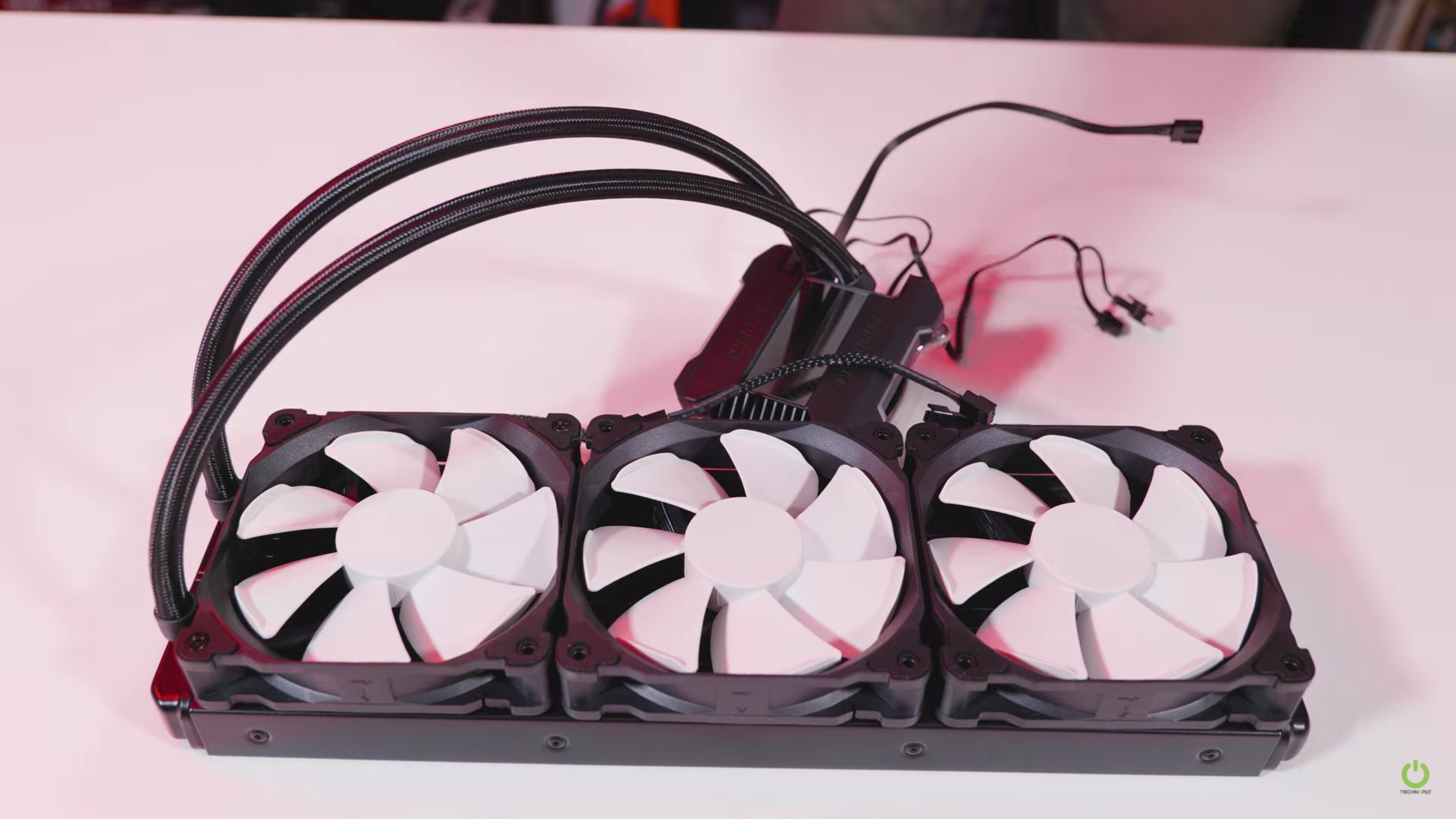

Birlikte gelen fanlar Phanteks’in MP120 ve MP140 fanları. Bunlar 500 ile 2200 RPM arasındaki devirlerde dönebilen 4 pinli PWM fanlar. Ancak fanlarla ilgili alışılmışın dışında olan akıllıca bir tasarım detayı var ki kablo karmaşasını ve kurulum sonra uğraşmayı oldukça azaltıyor. Her fandan bir dişi, bir de erkek kablo ucu çıkıyor. Bu sayede bunları arka arkaya daisy-chain şeklinde bağlayabiliyorsunuz. Haliyle bu kablolar biraz kısa kalıyor ama Phanteks bunu da düşünmüş ve kutuya 50 cm boyunda bir fan uzatma kablosu koymuş.
Bunlar en yüksek devirde 34 desibel ile gürültülü diyebileceğimiz fanlar. Uzay montajda yaptığımız testlerde 500 devirde gayet sessiz çalıştıklarını gördük, %55’ten sonra gürültü rahatsız edici olmaya başlıyor. Pompa da %50-60 civarında fısıltı sessizliğinde çalışırken, yüksek devirlere getirdiğinizde kabarcık sesi gibi su sesi duymaya başlıyorsunuz. Pompa devri fanlara göre belki bir tık daha yüksek tutulabilir gibi geldi bana, fanlara oranla ürettiği gürültü daha az çünkü.
Radyatör Ve Borular
Radyatörün üzerinde herhangi bir Phanteks yazısı veya logosu göremiyoruz, bu kısımlar sade ve siyah tutulmuş. Pompanın altında Phanteks’in termal macunu hazır uygulanmış gelse de, sonraki montajlarınız için kutuya ek bir şırınga macun daha konmuş. Bu sayede ilerde işlemci değiştirirken ya da yıllık bakımda termal macunu yenilerken masraftan kurtuluyorsunuz.
Soğutucuda kullanılan borular örgülü kaplamaya sahip ve 40 cm uzunluğunda. Yine alışılmışın dışında bir detay da Phanteks’in kutuya bu borulara takılabilen 3 adet klips eklemesi. Bu da boruların temiz ve estetik gözükmesini sağlıyor. Ayrıca boruların pompaya bağlandığı dirsek rakorlar kolaylıkla döndürülebiliyor.

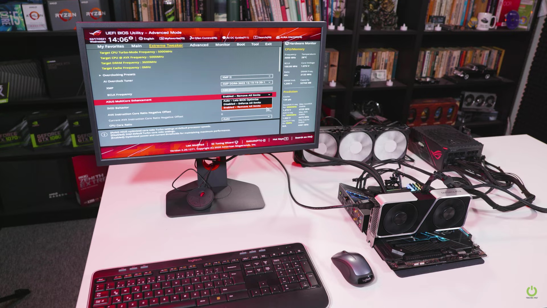

3 soğutucuyu da masa üzerinde uzay montaj yaparak test ettik. Hem fanlar, hem de pompa PWM ile kontrol edildi. ASUS’un BIOS altından eriştiğimiz Qfan panelindeki Turbo fan eğrisini kullandık.

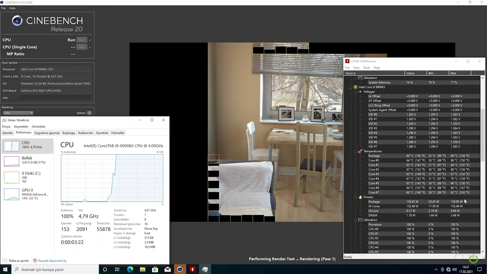

Kullandığımız işlemci Intel i9 9900KS’nin BIOS altından 127W TDP sınırlamasını kaldırdık. Test sistemi için seçtiğimiz anakart ASUS Maximus XI Formula Z390 oldu. Gskill 3600 Mhz 32 GB bellek kiti XMP profili açık şekilde kullanıldı.

İşlemciye yük bindirmek için kullandığımız Cinebench R20 çok çekirdek render testi sonucunda, tüm Glacier One modellerinin 9900KS’yi TDP sınırlaması kapalıyken etkili bir şekilde ve frenlemeye sebep olmadan soğutabildiğini gördük. Her modelde çekirdeklerin çıktığı maksimum sıcaklıkları not aldık ve bunları 22.50 derece olan ortam sıcaklığımızdan çıkararak DeltaT birimine ulaştık.
Elde ettiğimiz sonuçlara göre doğal olarak 360 mm radyatör en iyi sonucu verse de, 280 mm modelin 360’a oldukça yaklaştığını gördük. 280’likten 240’lığa geçince fark biraz daha açıldı. Ama görebildiğiniz gibi aralarındaki fark hep 1-2 derece oldu.
Sonuçlar beni çok memnun etti, Asetek’in 7. nesil pompası zaten kendini kanıtlamış ve birçok marka tarafından farklı ürünlerde tercih ediliyor. Buna ek olarak Phanteks özel tasarım yüksek performanslı fanlarını bu üründe kullanarak ortaya güzel bir ürün çıkarmış. Yani 240’lığı da alsanız, 360’lığı da alsanız bu soğutucuyla yüksek ısı üreten işlemcileri hız aşırtılmış şekilde kullanabilirsiniz.
